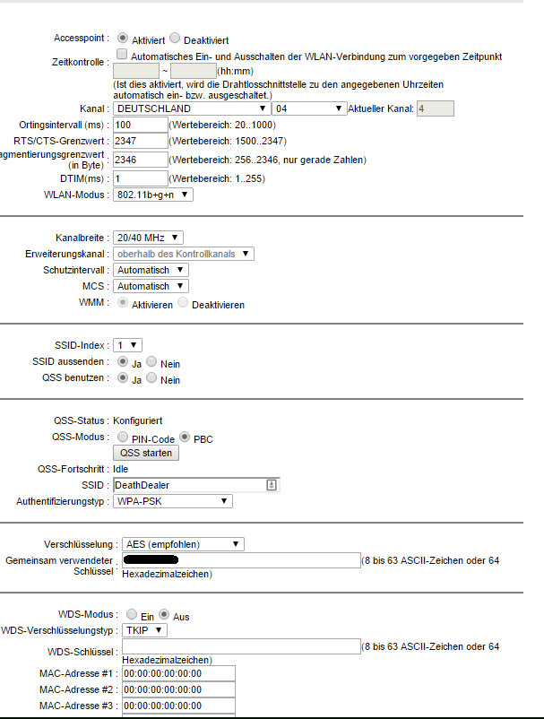

Also ich habe einen TP-Link W8961 NB Router, an dem hängen mein PC und eine XBox 360. Der Router sowie die 3 Geräte haben eine feste IP. Nun möchte ich für mein Handy und mein neues Tablet WLAN einrichten.
Ohne große Erfahrung habe ich die Daten, so wie im Anhang zu sehen, eingetragen, das WLAN erscheint auch in der Liste jedoch kann ich weder mit dem Tablet noch mit dem Handy zugreifen.
Habt ihr eine Idee was ich falsch gemacht habe?

Bitte WPA2-PSK (AES) einstellen, WPA ist mittlerweile unsicher.
Kanal 4 ist Blödsinn und enspricht keinem Standard. Am besten 1/3/11 je nach Umgebung verwenden.

Alle Sicherheitseinstellungen würde ich erstmal weg lassen. SSID anzeigen lassen und WLAN nicht verschlüsseln.
Und dann schauen, ob es geht.
dann schrittweise die Einstellungen wieder vornehmen.
Ich hatte es mal, das ich Sonderzeichen im WPA Schlüssel hatte. Die wurden zwar ohne Fehlermeldung übernommen, aber der Code wurde dann einfach nicht akzeptiert. Hab jetzt nur Zahlen und Buchstaben drin.
Kanal 4 darf sehr wohl, das mit dem 1 - 6- 11 ist nur eine Faustformel um 3 APs mit 40MHz Bandbreite koexistent betreiben zu können. Es kommt nur darauf an eine Lücke zu finden in der Nachbarschaft.
Tipp statt bgn -> gn nutzen, b schränkt stark ein.
WPA2 statt WPA
Das hat aber noch nichts mit dem nicht-verbinden zu tun..
mach mal ein simpleres Passwort wie autobahna-465 klappt das dann liegts an Sonderzeiche Umlauten oder sonstiges
Danke für die Antworten, habe jetzt so eingestellt wie im neuen Anhang, auch mit simplen PW das ich sobald es klappt auch wieder ändere.
Getan hat sich nicht viel, außer das das Tablet nicht mehr nach dem PW fragt. :(

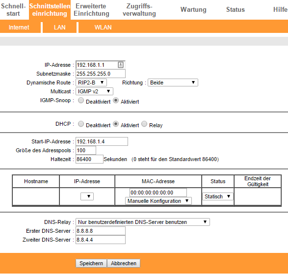

Danke für die weiteren Tipps, ich habe mir jetzt den Bereich im Lan angeschaut, dort legt man den DHCP Server fest. Er steht aktuell auf deaktiviert. Folglich habe ich mal auf aktivieren geklickt und soweit eingetragen und wollte abspeichern, das macht er jedoch nicht. Lade ich den Lan Bereich neu ist es wieder auf deaktiviert.
Im Anhang die Einstellungen.

vielleicht musstest Du ganz am Anfang vom Wizzard den Modus einstellen,
Router, Bridge, Ap-Client, ...
Ist der Ap denn vom Provider? Ein Modem vorgestellt? oder gar ein Router mit eigenem DHCP?

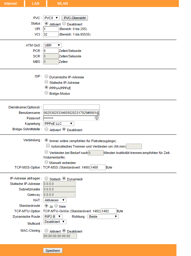

Hier nen Link zum Router, einzige Gerät im Netzwerk.
Im Anhang die Einstellungen unter Internet.

Normalerweise müsste der schon ab Werk DHCP Funktion eingeschaltet haben als Standalone Router.
Wieso er das nicht speichert weiß ich nicht. Vielleicht mal Update & zurücksetzen.
Ansonsten ein aktuelles Modell holen :D
