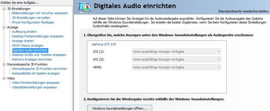

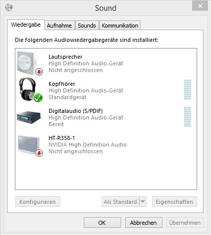

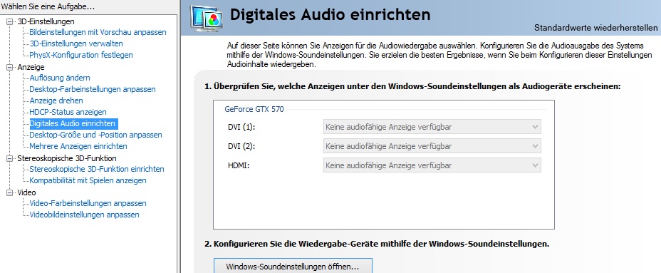

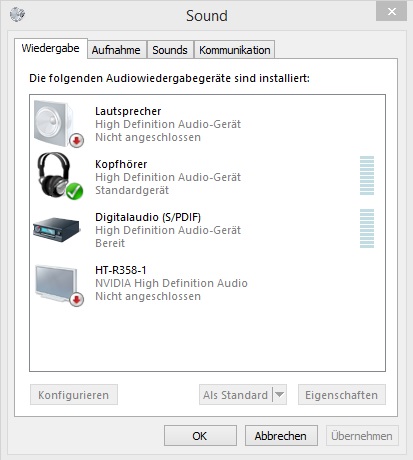

Das einzige Problem in dieser Konfig ist der PC. Ich bin mit einem HDMI-Kabel von der Grafikkarte zum Receiver. Meine Grafikkarte unterstützt nur 2 Monitore, also habe ich im normalen PC-Betrieb die beiden PC-Monitore an. In folge dessen wird mir in Windows in der Sound-Konfig angezeigt, dass mein AV-Receiver nicht angeschlossen sei.
Demzufolge bekomme ich da auch keinen Sound raus. Mir ist bewusst, das meine Grafikkarte nur 2 angeschlossene Monitore zur selben Zeit unterstützt. Ist dort schon die technische Beschränkung, dass der 3. Port (der HDMI, über den der Sound dann laufen sollte) nicht funktioniert?Wo liegen meine Alternativen? Was ich in einem Forum gelesen habe - Muss ich den Onboard-Sound mit der Grafikkarte mit einem Kabel verbinden? Geht es dann?
Wenn ich einen Monitor in der NVidia Systemsteuerung gegen den Onkyo als "Bildschirm" tausche, habe ich auch Sound. Dort habe ich sogar hinbekommen, dass er mir 5.1 ausgibt, was für mich schon ein ziemliches Erfolgserlebnis war :p Was ich nicht hinbekommen habe ist, dass mir PowerDVD 3D ausgibt. Alle 3D-BluRays werden in 2D gespielt, obwohl mit PowerDVD auch eindeutig 3D anzeigt. Womit kann das denn nun schon wieder zusammenhängen?

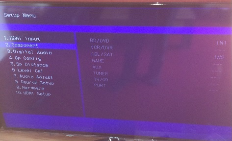

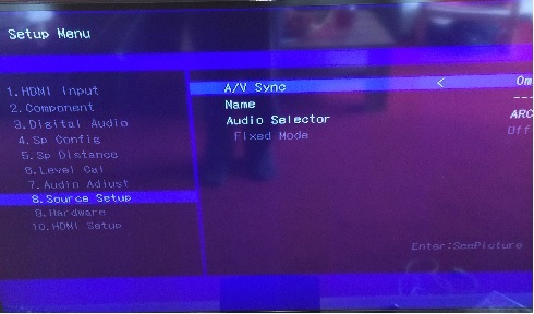

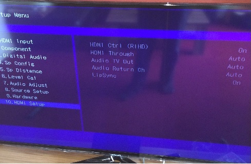

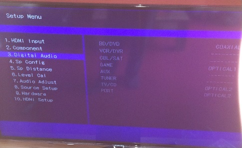

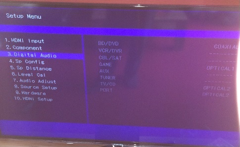

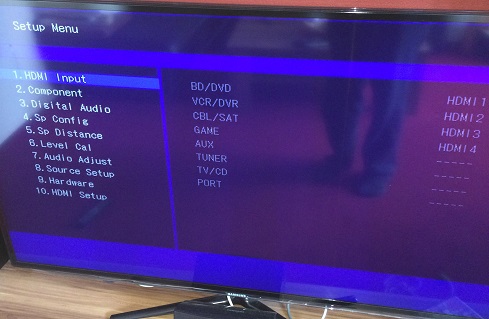

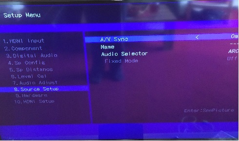

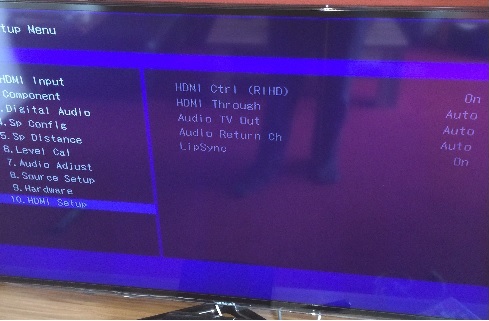

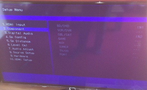

Ich packe noch Bilder von den Konfig-Möglichkeiten des AV-Receiver hier rein, vielleicht helfen die da.

und Sound bekommst du nur, wenn du auch ein Bild schickst.
wenn der HDMI Port also nicht aktiv ist (Da 2x DVI..) dann kommt auch kein Sound raus.

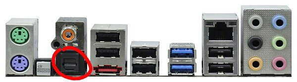

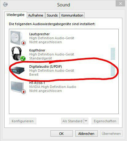

2. Damit du nun den Windows Sound vom PC am AVR unabhängig vom Bild hast musst du zusätzlich deinen Digitalen Onboard Sound mit dem AVR per Optischen Toslink Kabel verbinden. Siehe Bilder von deinem Windows/Mainboard
Diesen Optischen Eingang am AVR weist du einer Eingangs - Taste (zum Beispiel AUX) zu falls dein Onkyo keine separaten Eingang Tasten für seine Digitalen Ton Eingänge hat.
Nachdem alles angeschlossen ist und du eine BD schauen willst gehst du am AVR auf dem HDMI Eingang an dem der PC angeschlossen ist und schaust deinen Film. (gibt dem nvidia Grafiktreiber ein paar Sekunden damit er die Verbindung per HDMI erkennt nachdem auch der TV an ist) Ist der Film beendet wechselst du auf den Eingang mit dem Optischen Kabel und kannst den TV ausschalten weil er nun nicht mehr zwingend benötigt wird damit du den PC Sound hören kannst.
Achja wenn dein Kopfhörer auf dem Bild oben an dem Front Anschluss deines PC Towers ist so kann es sein der er raus muss für die Zeit wo der Sound über den Optischen Ausgang ausgegeben werden soll. Da er sonst stumm geschaltet ist ähnlich wie die Boxen vom AVR wenn du dort einen anschließt.

Sprich das zusätzliche Verbinden per Optischen Toslink Kabel zum AVR sollte er trotzdem nutzen. Denn im PC kann immer nur eine Soundkarte die Primäre sein. Sprich entweder der Onboard Sound oder die in der Grafikkarte integrierte. Es macht hier Sinn Film & PC zu trennen. So das er Onboard für Windows & Spiele / Musik nutzt und die in der Grafikkarte integrierte per HDMI nur dann wenn über PowerDVD ein DVD/BD Video geschaut wird. (Dies kann ohne weiteres ja in PowerDVD eingestellt werden) So kann er auch unkompliziert den Kopfhörer am PC weiterhin nutzen ohne dass der AVR immer aktiv sein muss.

Also, alles bissl verwirrend hier. Es ist richtig, dass er für den TV als 3. Monitor eine weitere GPU benötigt. Aber er brauch kein SPDIF Kabel weil, eigene Erfahrung, der PC automatisch auf die Onboard umschaltet sobald der AV Receiver aus ist. Umgedreht geht es natürlich genauso, geht der AVR an, wechselt der PC automatisch auf den AVR als Ausgabequelle. Natürlich funktioniert es nicht bei laufenden Programmen, aber im Desktopbetrieb.
Die Erfahrung hab ich selber gemacht, besitze selbst einen Onkyo AVR. Wechsel zwischen Onboard und HDMI Sound geht automatisch mit Ein- und Ausschalten des AVR.
EDIT: Er brauch auch nur den AVR anschalten, der TV kann aus bleiben, um den PC Ton zu haben. Zum Beispiel beim Spielen, mach ich genauso.
