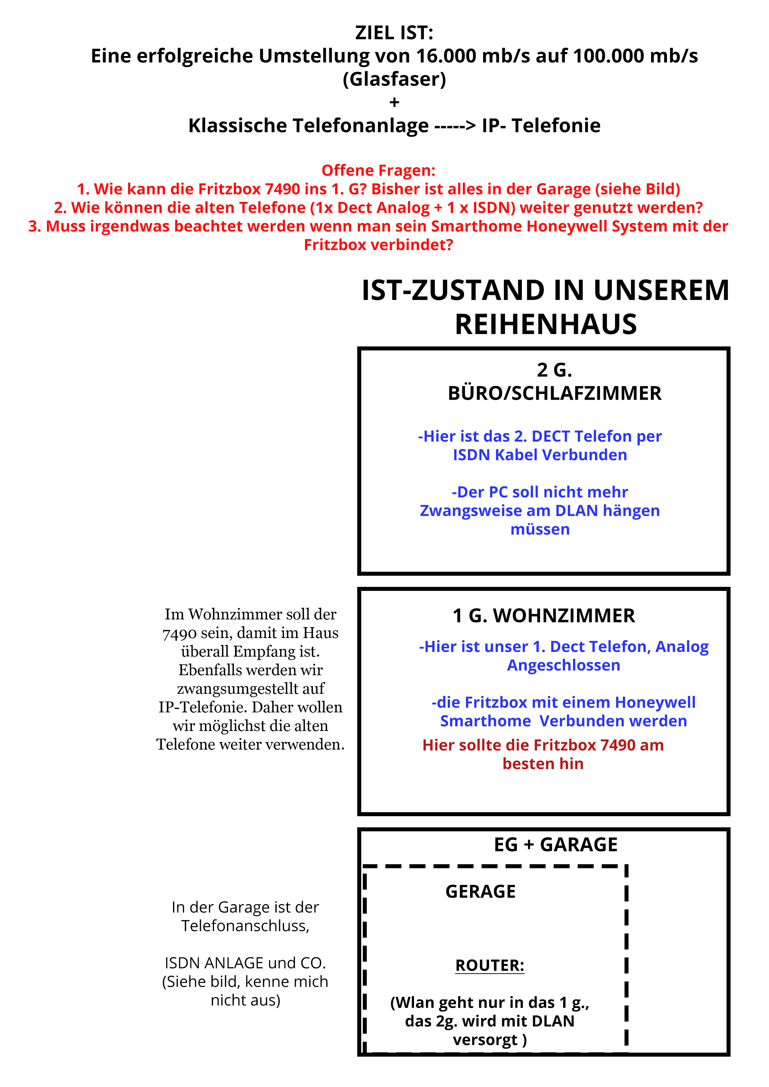

Hallo, ich hoffe Ihr könnt mir auch mit dieser Angelegenheit weiterhelfen, denn ich bin echt ratlos wie der Umstieg auf 100mb/s und Voip bei der Tcom erfolgreich gehen soll.
Im Anhang habe ich ein Bild womit ich den IST-Zustand beschreibe + SOLL Notizen. Da es mir an jeglichen Wissen fehlt Euch erfolgreich zu nennen was genau das Problem ist versuche ich es jetzt einmal auf "dumm".
DIE FRITZBOX 7490 SOLL DEMNÄCHST VON DER GARAGE (WLAN BREMSE) IN DAS WOHNZIMMER IM 1 G. und die alten DECT TELEFONE SOLLEN MIT VOIP funktionieren. Dazu soll auch das TV über die TCOM Box im Wohnzimmer laufen können
Ebenfalls habe ich mir auf http://www.heizkoerperthermostat1.de/ das Honeywell Evohome Starter Paket rausgesucht, was ich mir zu Weihnachten schenken will und imHaus betreiben will. Kann es einfach so mit der Fritzbox verbunden werden? Ich frage weil ich unsicher bin ob die Fritzbox eigenen Smarthome Funktionen damit kompatibel sind???
Dies ist meine Zeichnung zum IST-Zustand, daunter findet Ihr noch Bilder von der Telefonanlage in der Garage, die ich ja mit der Fritzbox irgendwie in den 1.G (Wohnzimmer) bekommen möchte.

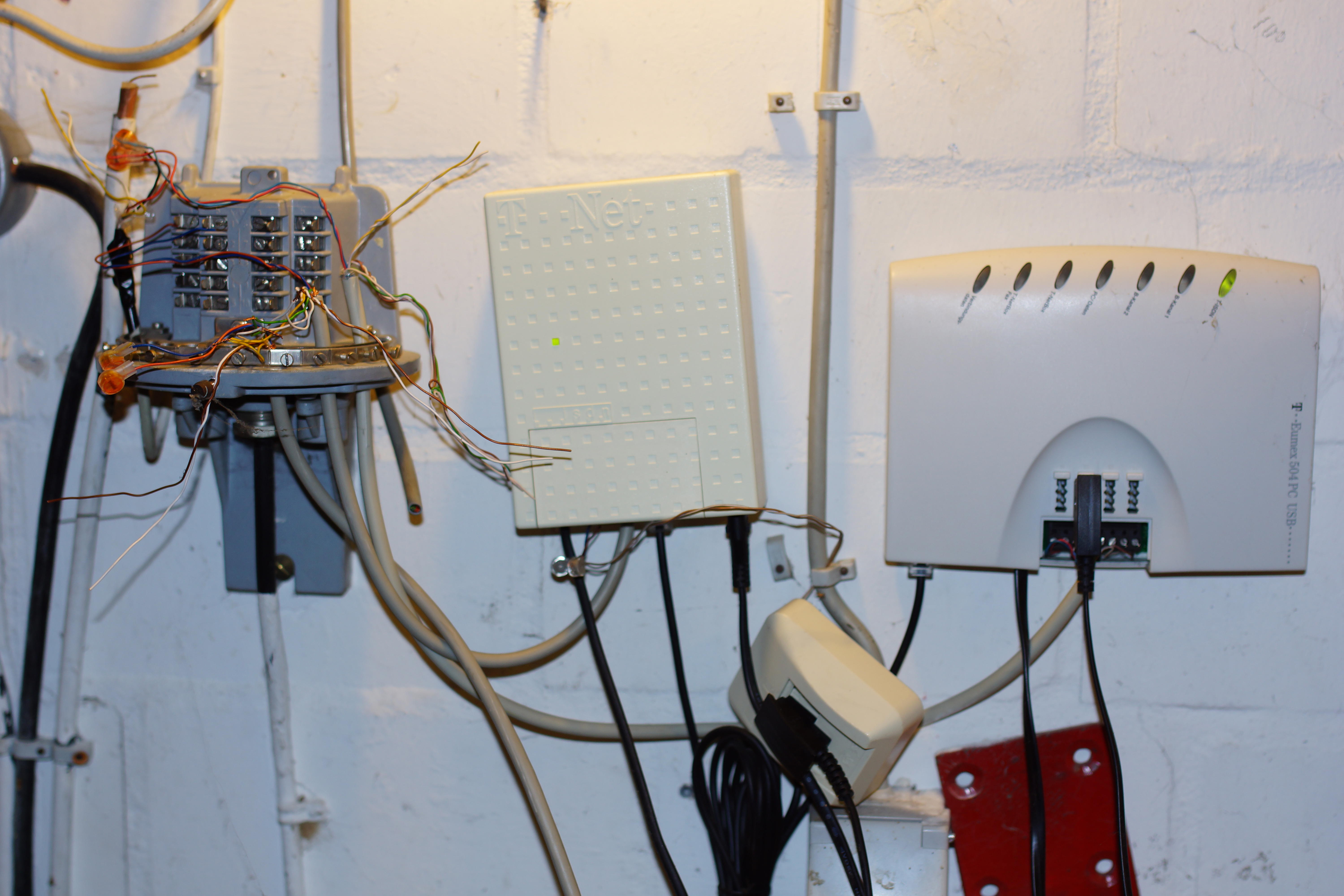

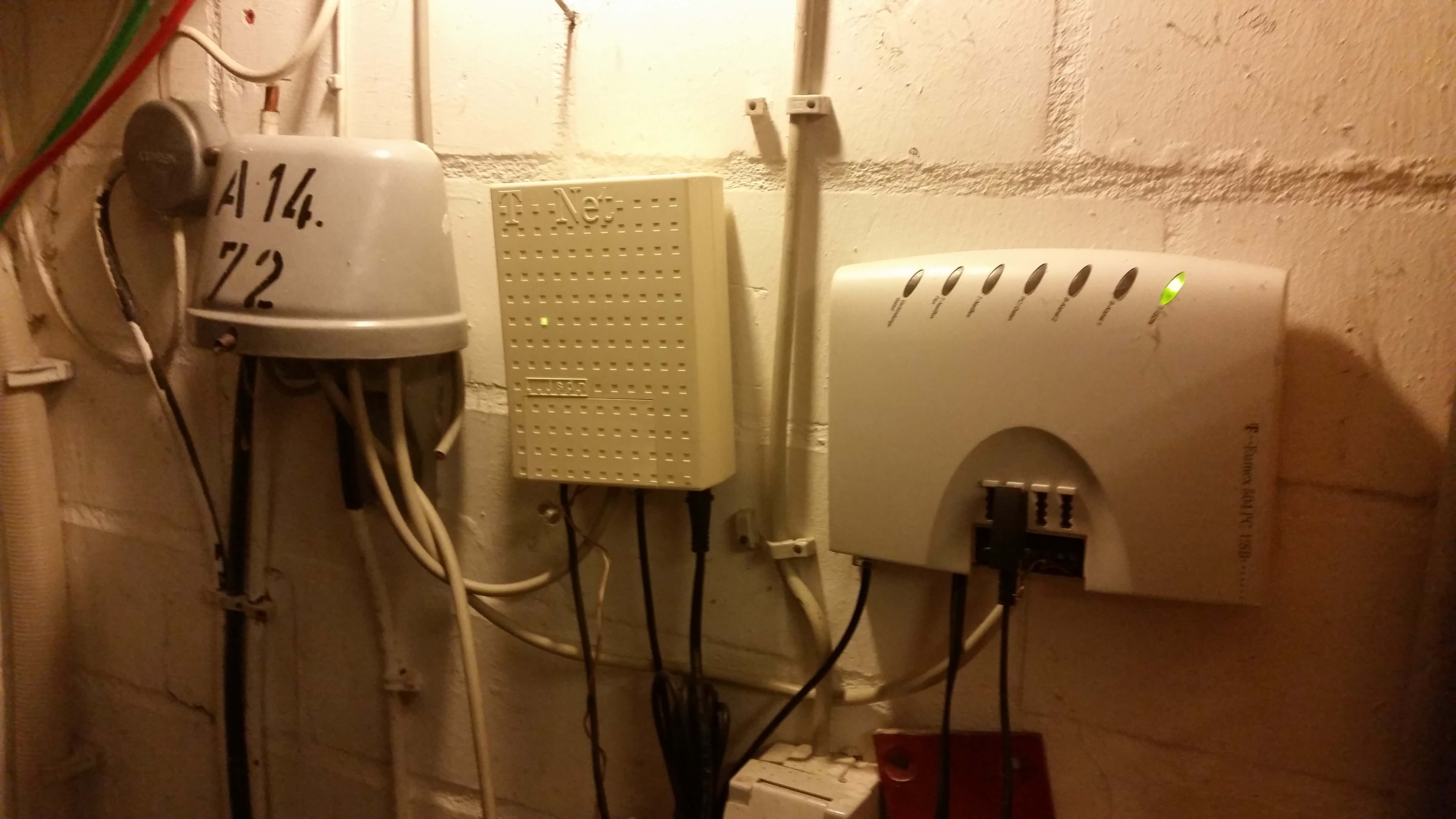

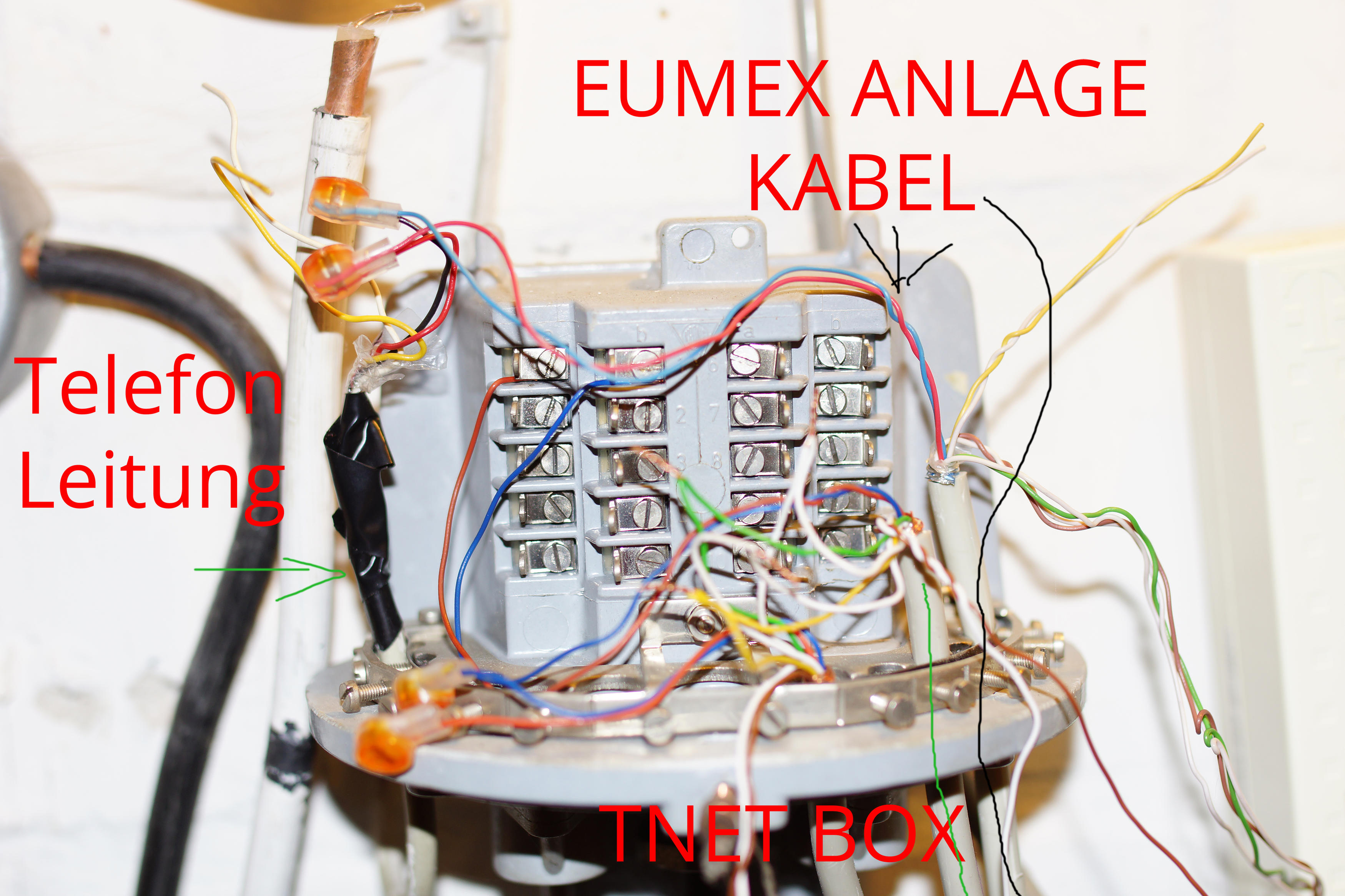

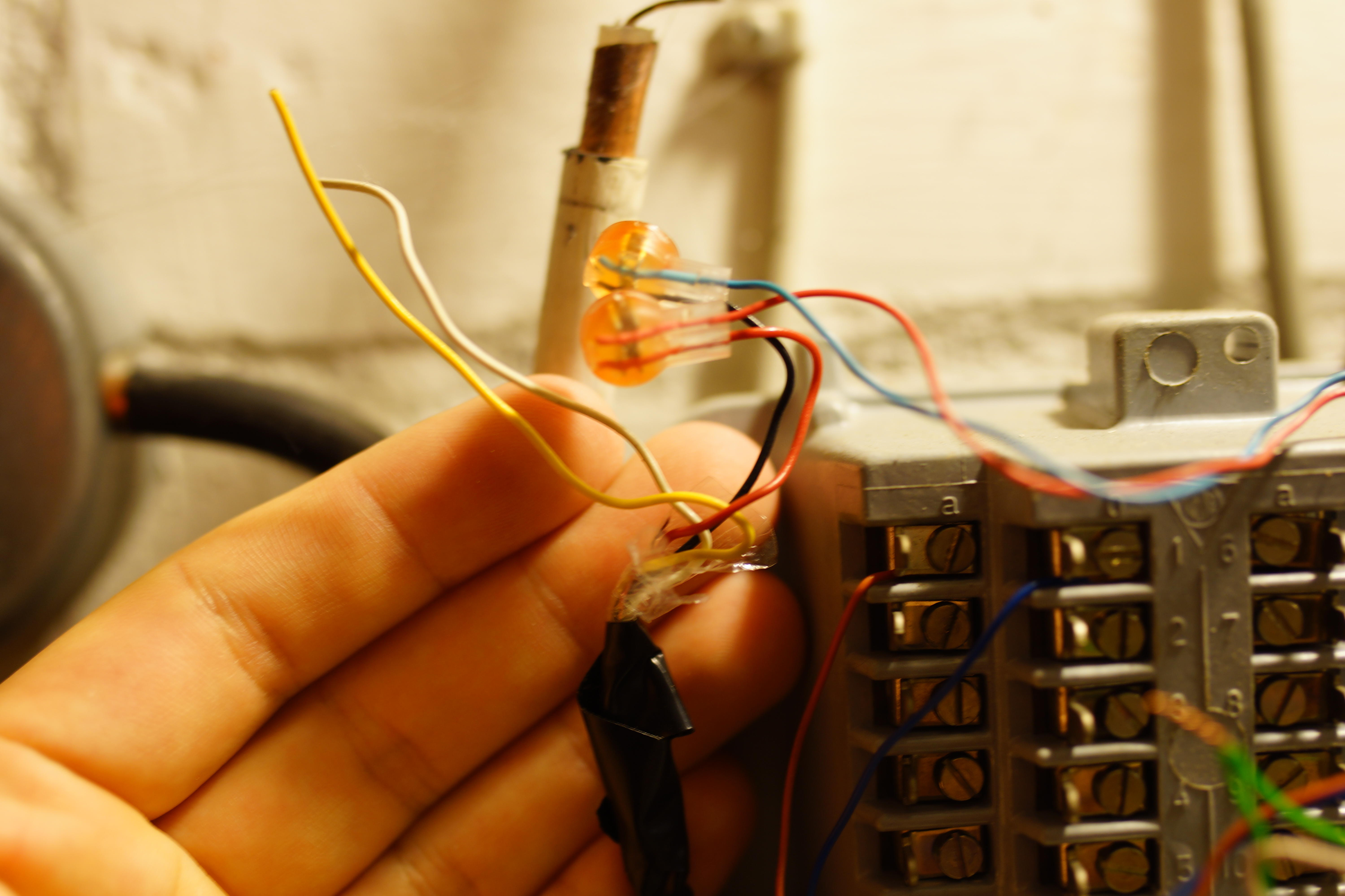

In der Garage bietet sich folgendes Bild:

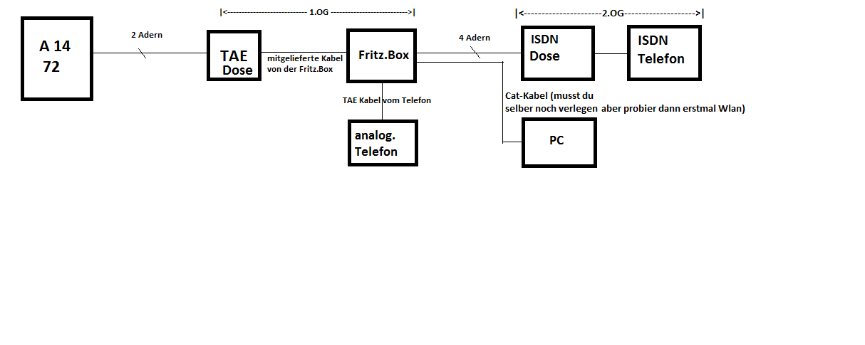

Erstmal die grundsätzliche verschaltung:
Von dem grauen Kasten (wo A14.72 drauf steht) müssen 2 Adern an eine TAE-Dose im 1.OG durchgeklemmt werden. Diese Verbindung müsste auch schon bestehen, da ja bereits ein Telefon dran hängt. An diese Telefondose im 1.OG hängst du die FritzBox, und an diese dann wieder dein Telefon. Jetzt muss von der Fritzbox ein ISDN kabel in eine ISDN Dosee, welche mit 4 Adern die Verbindung ins 2.OG schafft. Dort müsste auch bereits eine ISDN Dose hängen, wo du dein ISDN Telefon auch dran lässt. Das CAT-Kabel für den PC musst du eh selber legen, da es da wohl nichts vorhandenes geben wird, oder du lässt DLAN weg und versuchst es nochmal mit WLAN.
Die Umsetzung ist aber etwas schwieriger.
Du müsstest als erstes mal die TAE-Dose im 1.OG öffnen und gucken wie viele Adern dort zur Verfügung stehen. Meistens sind das einige weiße und einige bunte Adern. Diese gehören paarweise zueinander (rot-blau, weiß-gelb, weiß-grün, weiß-braun). Wenn du glück hast und du zählst insgesamt 4 Paare, besteht eine gute Chance alles mit den in den Wänden liegenden Kabeln zu realisieren.
Dieses Kabel was im 1.OG in der Dose auskommt, hat sein anderes Ende vermutlich unten an der Telefonanlage (Eumex). Von der Eumex wird das TAE-Kabel in an dieses Kabel angeschlossen sein. Auf den Bildern sieht man nichts, also musste mal suchen. Von diesem Kabel missbrauchst du "rot-blau" und klemmst auf diese 2 Adern das AMT, welches wohl bisher am Splitter ankommt. Somit hast du schonmal dein DSL-Signal ins 1.OG geklemmt.
Jetzt wird es nämlich schon immer komplizierter weiter zu schreiben für mich, ohne die Gegebenheiten zu kennen^^
Ich vermute nämlich mal stark, dass bei dir in dem grauen Kasten auch verschaltet worden ist, da von dort aus ein Kabel zum NTBA, eins zur Eumex und noch eins (vermutlich zum Splitter) weg geht. Da kann man nur mutmaßen^^
Guck bitte erstmal wieviele Adern im 1.OG ankommen. Und mach am besten mal hochauflösende Fotos von allem (ggf. auch von dem grauen Kasten, wenn du ihn geöffnet hast)
​Dann sehen wir weiter

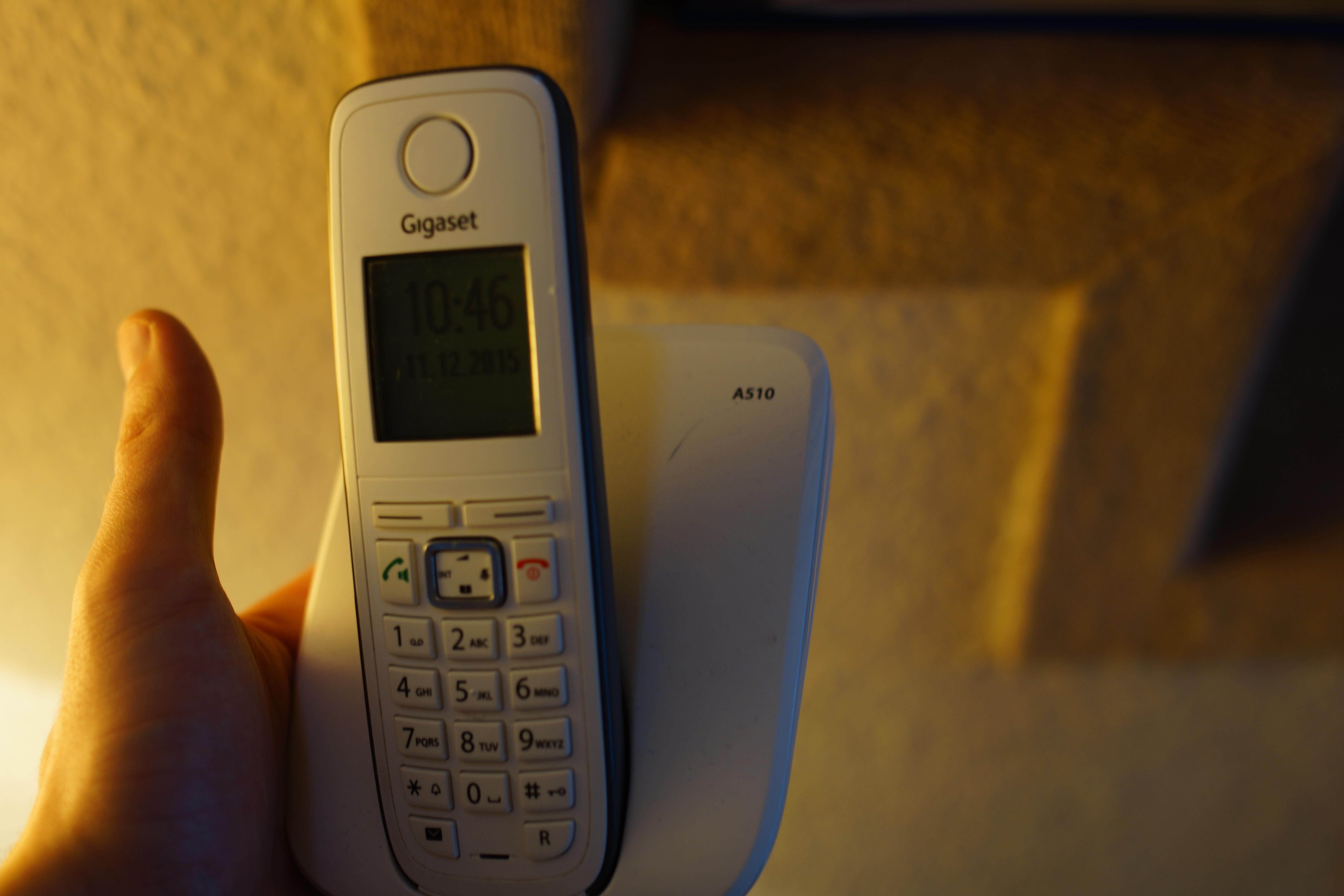

Was ich jedoch nicht verstehe ist der Teil mit der GO-Basisstation, da die Fritzbox folgendes beinhalten soll: "Telefonanlage mit DECT Basis für bis zu 6 Schnurlostelefone"
- Das gibt mir zu verstehen, dass ich einfach das Telefon damit Synchronisieren könnte und die alte Station weiterhin zum Laden nutzen müsste.

Danke für deine zum Teil bildliche Beschreibung, dass hat mir geholfen die Verkabelung besser zu verstehen. Ich möchte es so umsetzen wie du es vorgeschlagen hast.

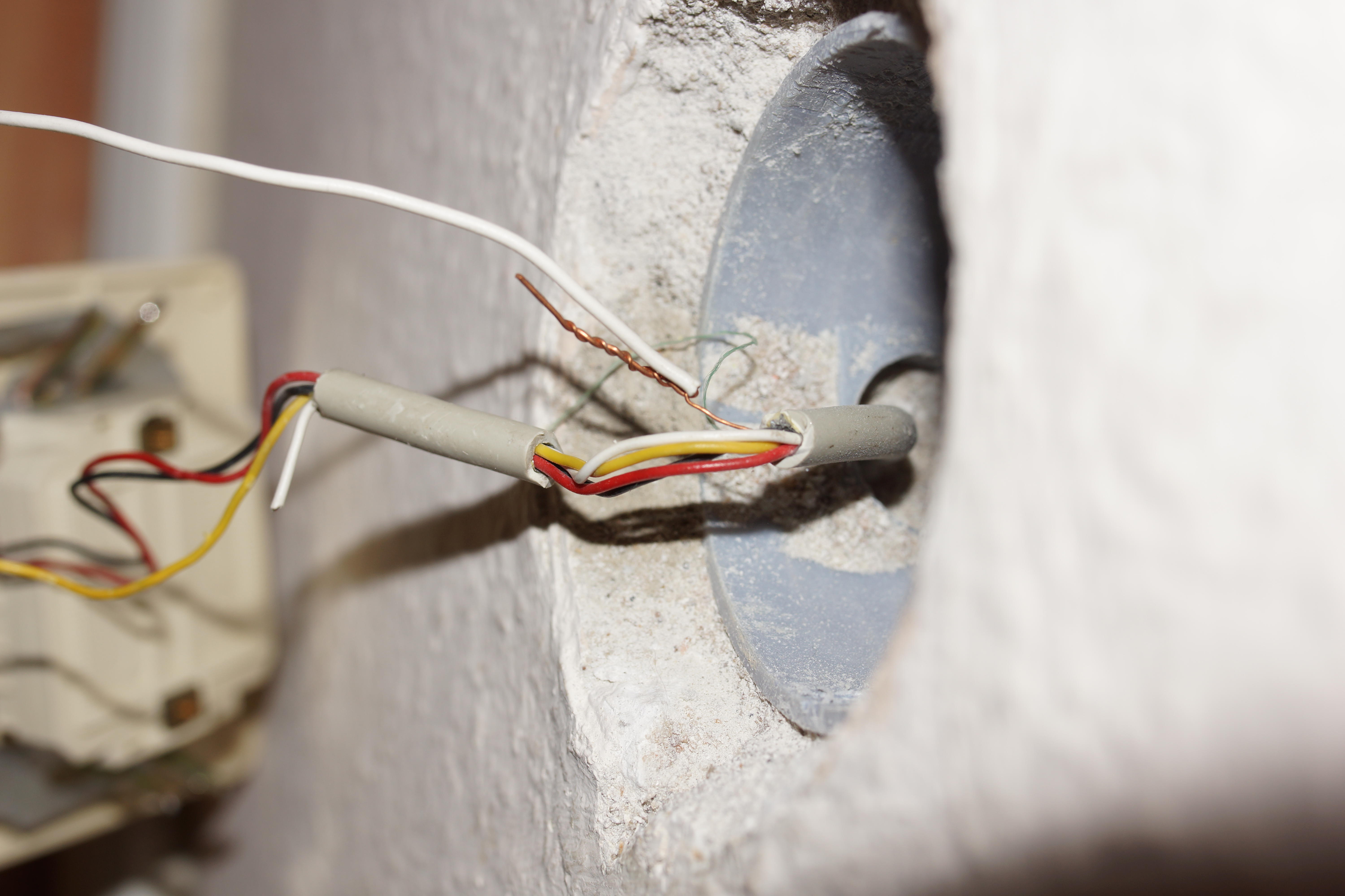

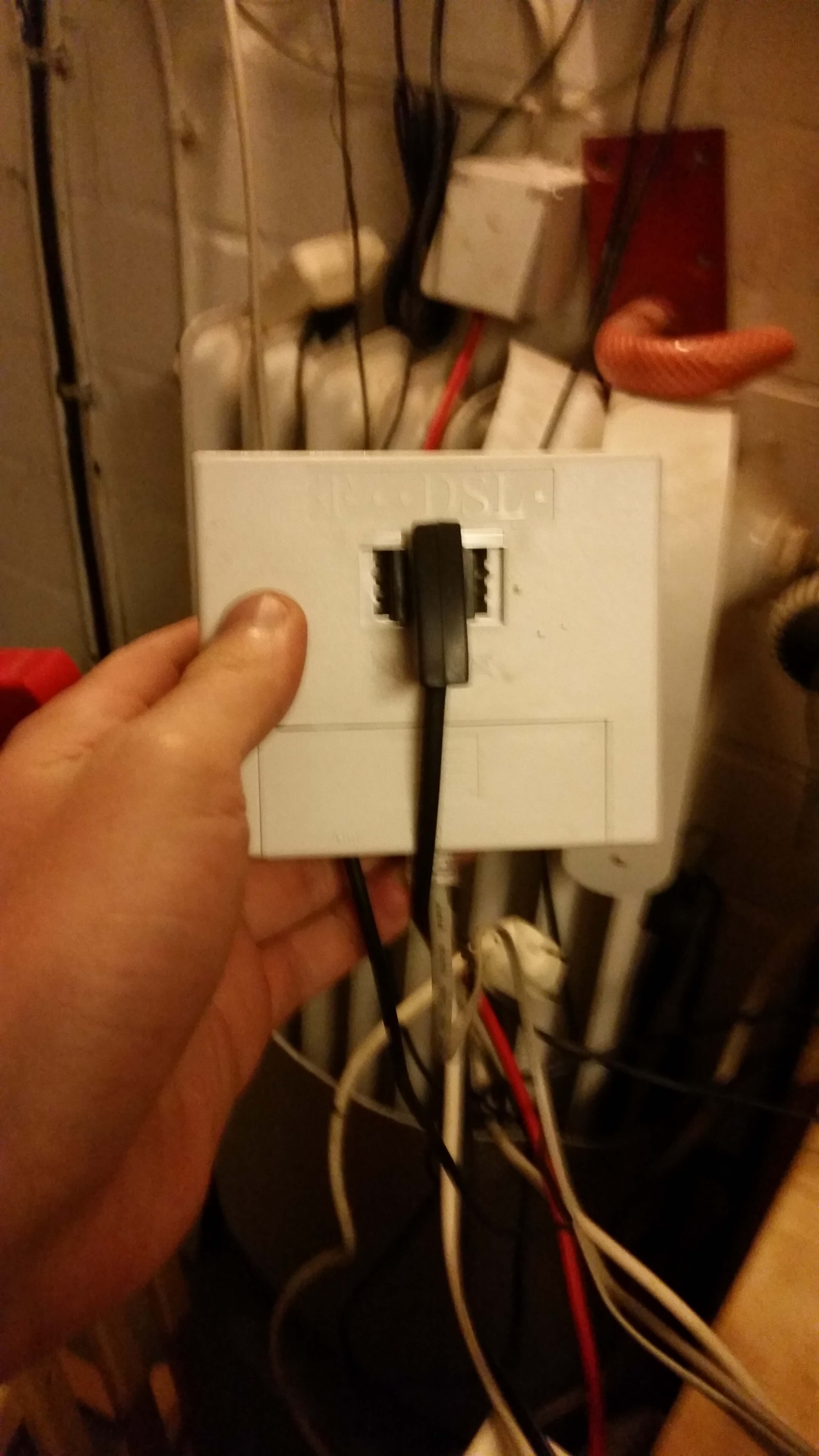

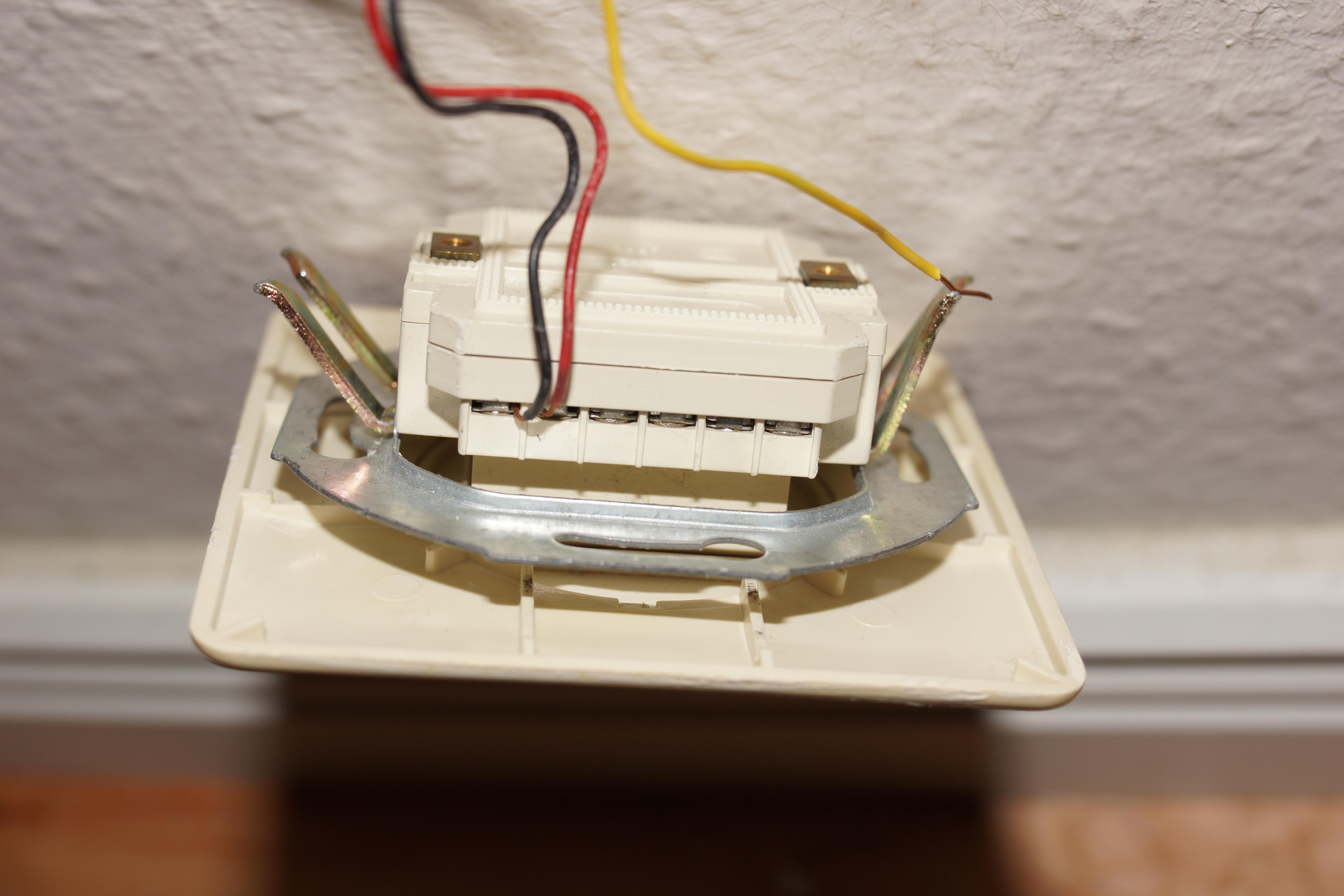

Ich habe eben im 1g. Fotos gemacht und auch in der Garage. Ich würde wie gesagt gerne auf die ISDN Anlage verzichten, wenn alles dadurch erheblich leichter wird. Hauptsache raus aus der Garage :)
Kann ich mein Problem mit dem vorhandenen Kabelsalat lösen? :)

Wer hat denn den versiegelten Kasten geöffnet, jemand von der Telefongesellschaft?
@Werkmam
Ich habe den Kasten noch nicht versiegelt erlebt. So lange ich hier lebe (28 Jahre, von Geburt an). Ich denke aber das er vor 8 Jahren von einem Telekom Techniker so zurück gelassen wurde. Wir hatten damals Ärger weil er kurz gekommen ist und nur die ISDN Anlage an die Wand geschraubt hat und meinte, dass er nicht weiter tun könnte. Darauf hin haben wir einen lokalen Elektriker geholt.

Ok, leider hast du im 1.OG nur 4 Adern. Heißt wir können das AMT nach oben holen und den Router dort positionieren aber dein ISDN Telefon im 2.OG kriegst du ohne eine neue Leitung zu ziehen leider nicht mehr in Betrieb ohne die Telefonanlage zu belassen. Wenn du die Eumex in Betrieb lässt geht das zwar, erachte ich aber als nicht wirklich sinnig. Dann lieber mal für 30€ ein DECT Telefon besorgen ;)
Nun aber erstmal zum Router:
Also,
in dem grauen Kasten haste oben links "rot-blau" angeklemmt. Das Kabel geht an den NTBA (weißes Kästchen mit grünem Lämpchen). Da der NTBA in Zukunft wegfällt musst du eigtl. nichts weiter tun als von der Telefonleitung zum 1.OG die Farben "rot-schwarz" gegen die momentanen adern "rot-blau" vom NTBA zu tauschen. ja, das wars schon. so einfach ist das. Jetzt hast du das AMT schon oben an der TAE Dose. Da klemmst du dann einfach den Router mit dem mitgelieferten Kabel an und hast Internet^^
An den Router schließt du nun dein analoges Telefon an und kannst dann auch telefonieren ;)
Genau, soll heißen, du kannst damit Schnurlostelefone wie dein Gigaset bspw. direkt auf die Fritte einbuchen, was vorher die Gigaset-Basis übernommen hat. Musst aber aufpassen, manche Schnurlostelefone arbeiten aber nur mit Abstrichen mit der Fritte zusammen, heißt, dass du auf paar Funktionen wie die Anrufliste in der Fritte, verzichten musst. Allerdings ist das Abhängig vom verwendeten Telefon.
Wenn du alle Funktionen weiterhin uneingeschränkt nutzen willst, kannst du dir auch ein "FRITZ!Fon" besorgen, ist auch ein Schnurlostelefon, welches aber speziell auf die Fritte abgestimmt und mit dieser voll kompatibel ist.
