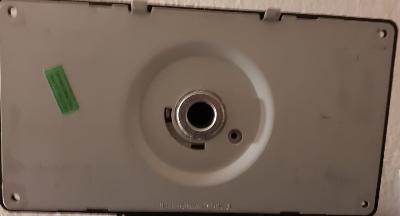

Nabend,
habe mir den hier gekauft für meinen Samsung SyncMaster 2494HM
Die Anschlüsse/Enden sind wie folgt:
Wandhalterung zu Bildschirm
Stelle am Bildschirm
Sockel/Aufsteller vom Bildschirm zu Bildschirm (Normale Halterung)
Gibt es einen "Aufsatz" für das Gerät mit dem ich den Bildschirm an die Wandhalterung da ran bekomme? Mir scheint da fehlt irgendwas ;)
Liebe Grüße

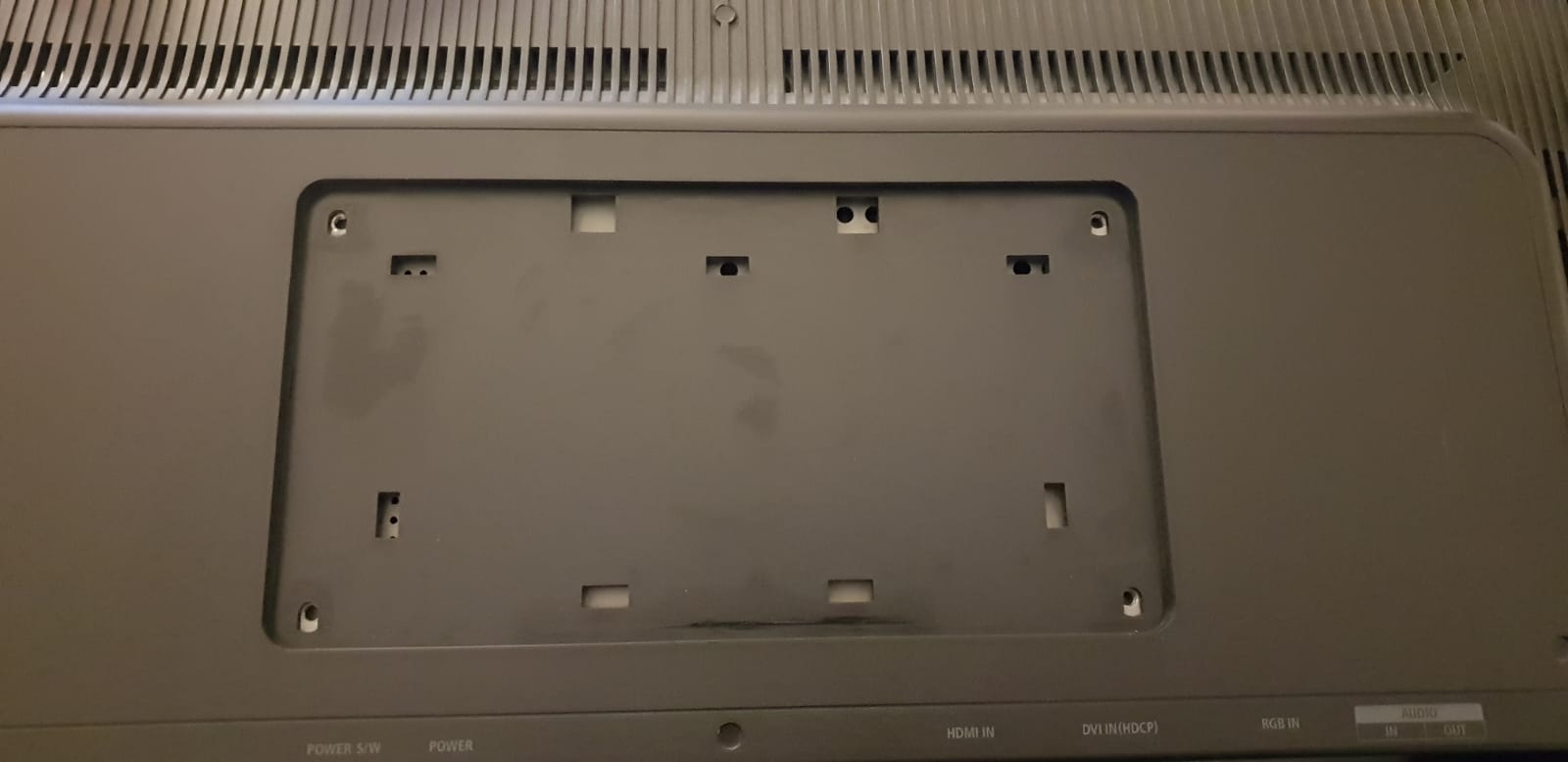

Edit: Das Feld hinten ist ~ 21,7 cm x 11,8 cm mit runden ecken
Wie es scheint hat der Monitor nur eine VESA 100x200mm Befestigung, da wird dein Amazon halter mit 75x75 bzw. 100x100 nicht funktionieren.
Suche mal auf Amazon nach einem VESA Adapter von 75x75 tzu 100x200
Achte aber auf die Maße, du kriegst die Adapterplatte eventuell nicht in die dafür vorgesehene Öffnung am Monitor. Am besten gleich ein paar Abstandhalter und entsprechend längere Schrauben besorgen.
Ansonsten vielleicht ein wenig die Flex schwingen und die Adapterplatte an die Öffnung anpassen :)
