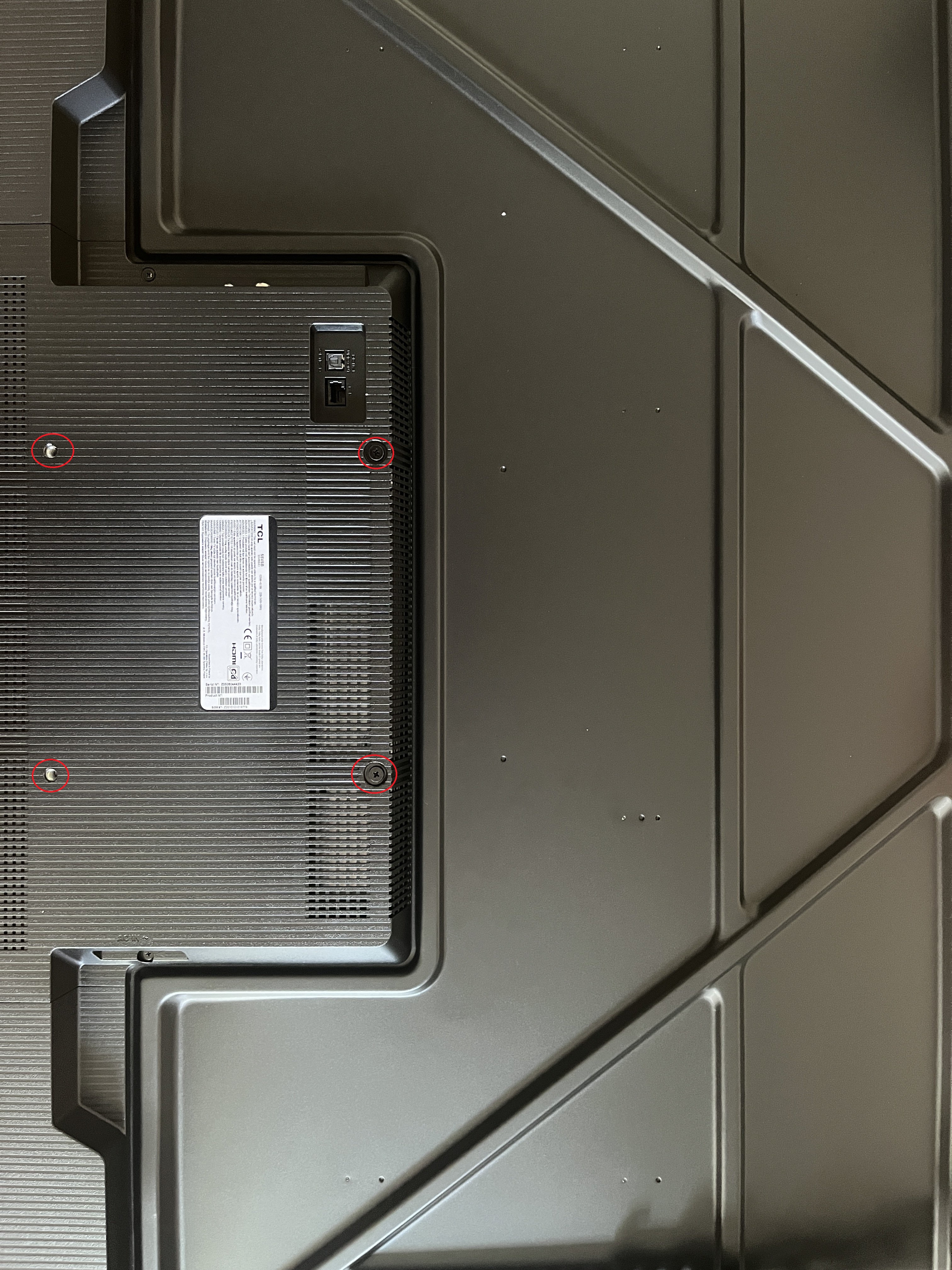

Hi,
Sind diese Löcher Vorbohrungen um eine Wandhalterung an meinem TCLv6b zu befestigen?
Habe etwas Sorge durchzubohren :D
Vielen Dank!
Reaktionen: KEV24in_Janßen

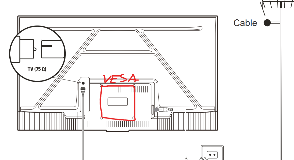

Die Montagepositionen für eine Wandhalterung erkennst du normalerweise an recht massiven M-Gewinden, mindestens 4 Stück an der Zahl. Bohren muss und sollte man da eigentlich zu 99,9% nicht.
Auf deinem 2. Bild ganz links erkenne ich zumindest zwei solcher Gewinde. Was sagt denn die Bedienungsanleitung?
Reaktionen: azereus
Ahoi,
nein das sind keine Vorbohrungen. Auf der Rückseite sind da mit Sicherheit Gewindebuchsen, Lötmuttern o.ä. um die Elektronik vom TV zu befestigen.
Gruß
thornhill
Reaktionen: Vindoriel und aragorn92
Probier doch einfach vorsichtig aus eine der bei der Wandhalterung mitgelieferten metrischen Schrauben rein zu schrauben. Ich erkenne da sehr wenig, sieht aber alles so aus. Grundsätzlich sollte der Abstand auch 20x20cm oder 40x40cm oder auch mal 20x40cm sein.

Okay jetzt ist es mir fast peinlich ;)
Danke und schönes Wochenende! :)

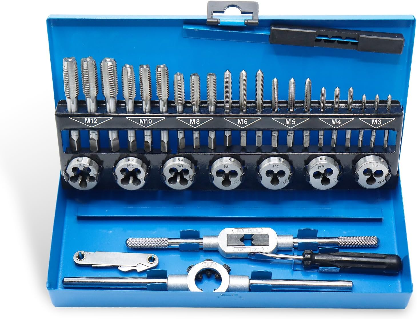

Ich frage mich auch, dann hast du ein Loch. Im Plastik. bzw. eigentlich im Plastik und darunter müsste ja Metall sein, hält ja sonst nicht. Also Metallbohrer nehmen. Und das Gewinde musst du dann ja auch noch schneiden, hier ein Gewindeschneidsatz.
