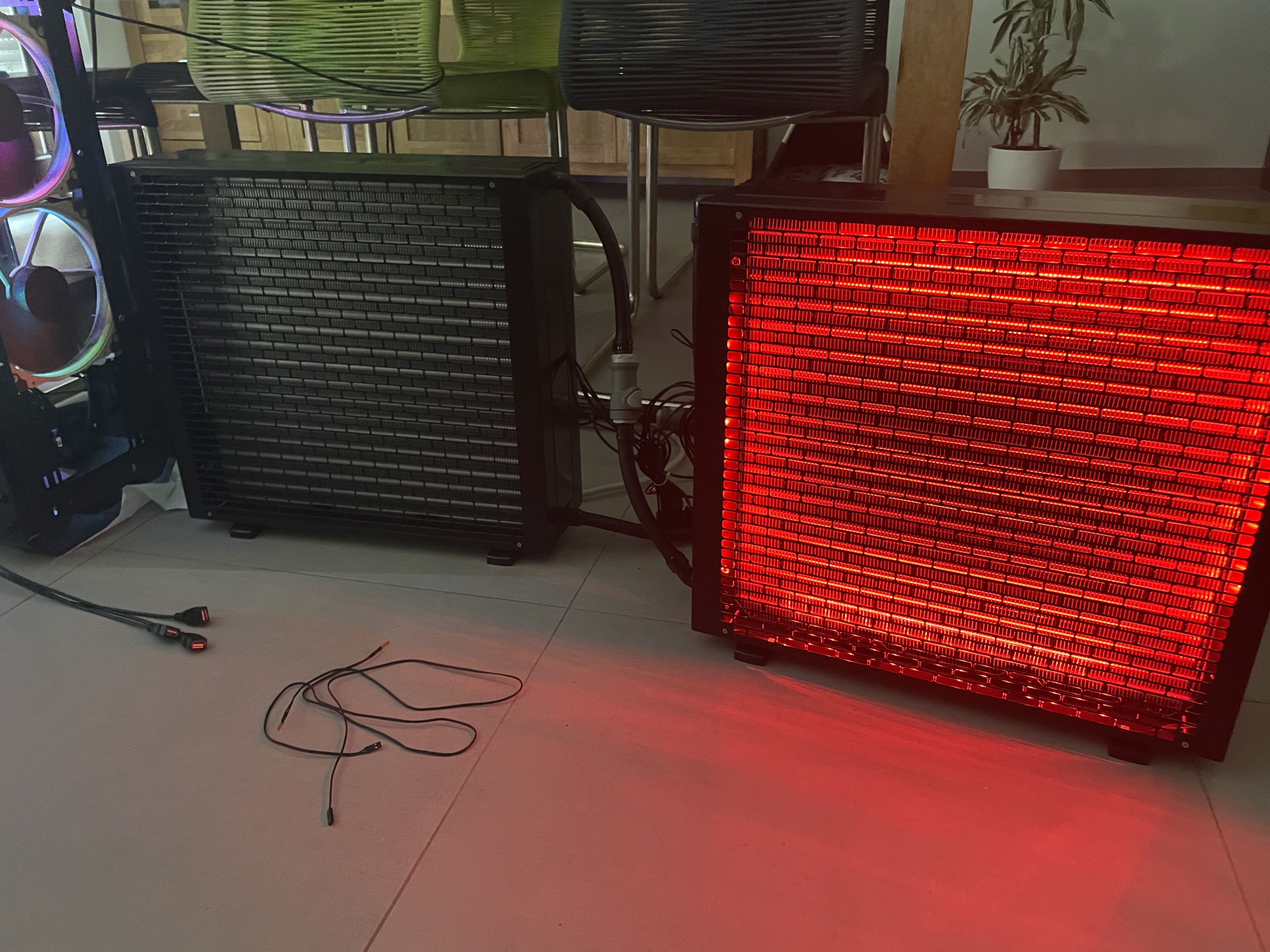

Korrekt und genau deswegen spielt es einfach keine Rolle ob ich erst in CPU, GPU 1 oder GPU 2 reingehe. Es ist ein Kreislauf und die Abwärme ändert sich nicht. CPU hat TDP X, GPU 1 hat TDP Y und GPU 2 hat TDP Z daraus folgt X+Y+Z= G-TDP. Wie ich den Wert G-TDP nun kühle spielt überhaupt keine Rolle in welcher Folge, solange ich G-TDP abführen kann.
Ich bin aktuell wieder auf Luft da ich mein Windows Rechner das letze mal vor 6 Monaten oder so betrieben habe sonst würde ich das auch mal gerne zur Schau stellen da ich wie gesagt alles mit Schnell-Verbinder hatte.

Ich kann es aber verstehen gerade wenn man Leute wie @Sinusspass hat die es einfach nicht wahrhaben wollen, dass es keine Rolle spielt. Selbst wenn man in dem Video von Jay noch 100 Sensoren mehr dran machen würde wäre das immer noch nicht Beweis genug. Ab einem Punkt spielt es einfach keine Rolle mehr und da kommt Radiatorfläche ins Spiel. Je mehr Radiatorfläche ich habe desto weiter kann ich den Gleichgewichtszustand nach hinten zögern aber auch mit einem oder zwei MORA wird der Zeitpunkt kommen an dem der Gleichgewichtszustand da ist.
