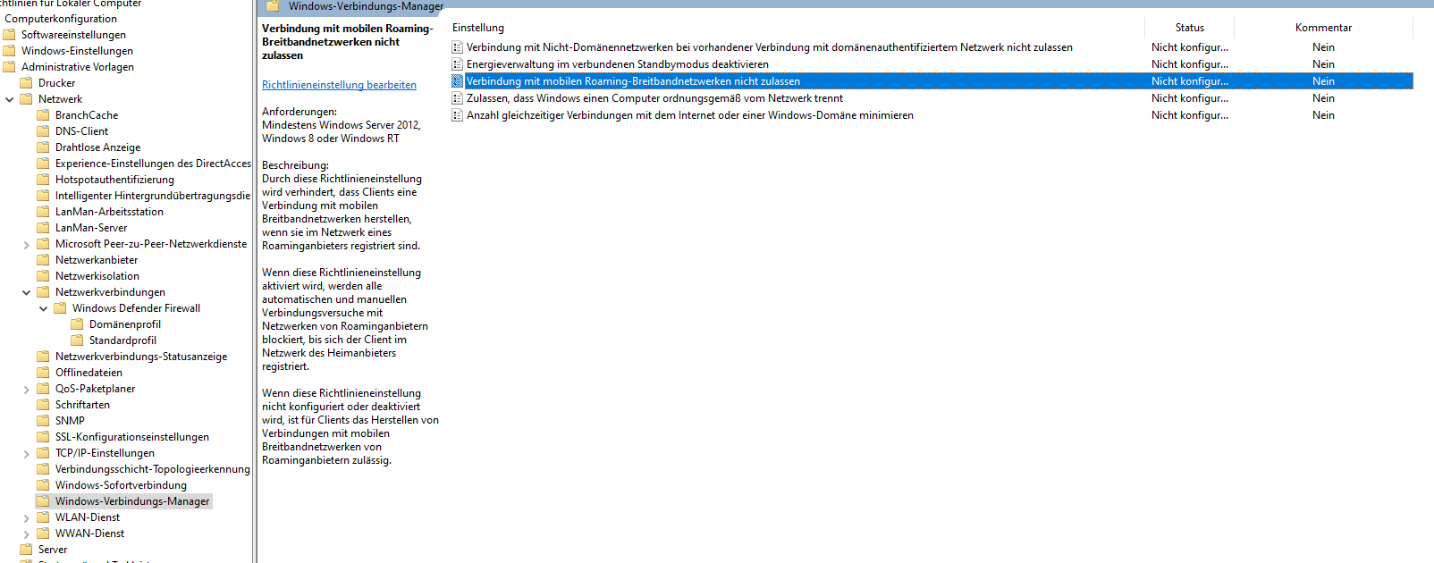

Kann man per GPO Default Gateway und DHCP deaktivieren? Das Festlegen einer 0er Adresse würde auch schon helfen.
Hast Du das versucht?
Reaktionen: violentviper
Danke für den Hinweis, die GPO klingt vielversprechend. Muss ich mal Testen. Roaming wäre in dem Fall dann aber nur die Mobilfunk Einwahl außerhalb DE oder?

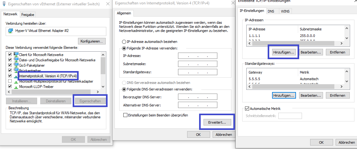

JumpingCat schrieb:
Man kann auch eine bzw. mehrere10er Addresse(n) statisch konfigurieren.
Meines Wissens kann man nur eine alternative statische IP Adresse vergeben. Finde auch nichts über die Vergabe von n statischen Adressen.
Kannst Du machen bis Du grün anläufst. Falls Du rausfindest, ob es ein Hardcap gibt, bitte mitteilen.
