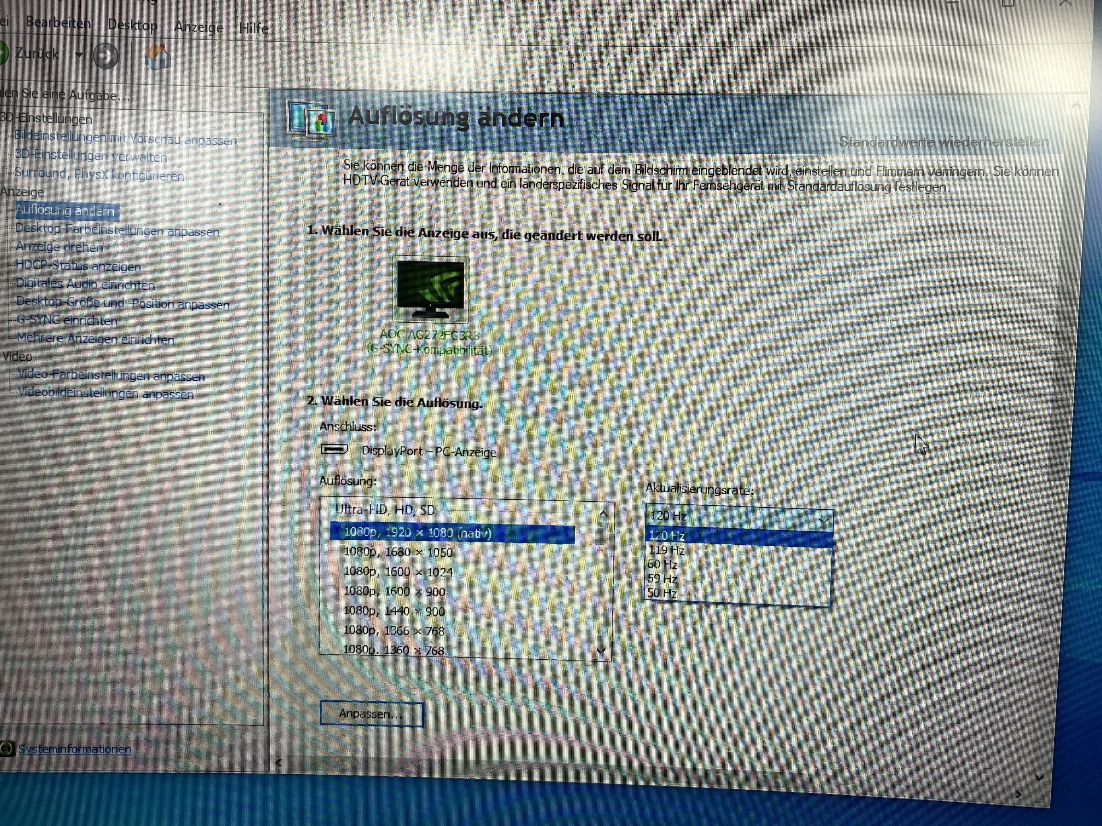

Warum nennt der Monitor denn 165 Hz kompatibel? Ich kann ja nichtmal auf 144 Hz schalten, habe in der NVidia-Systemsteuerung nur die Möglich auf 120 Hz zu schalten.

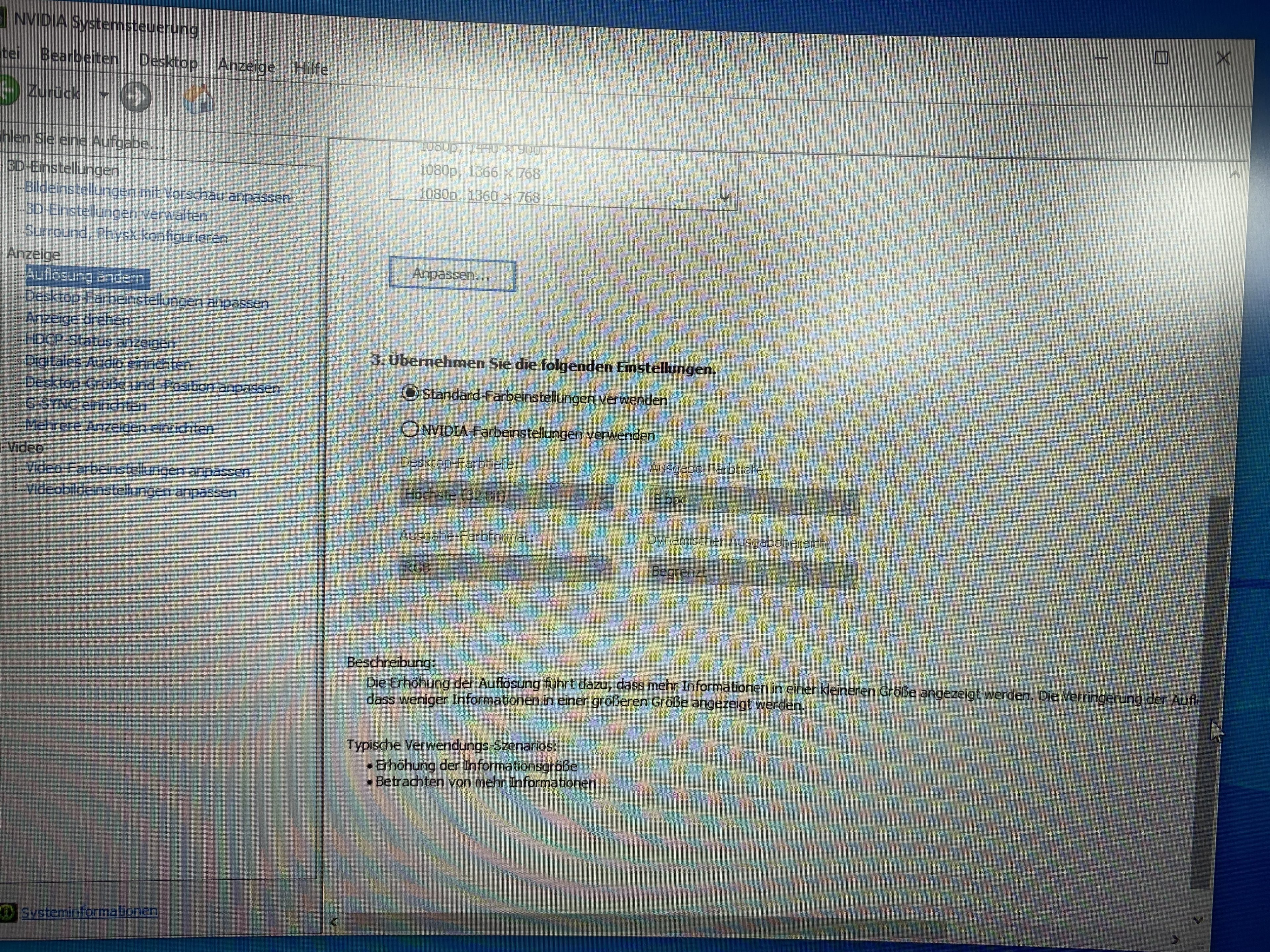

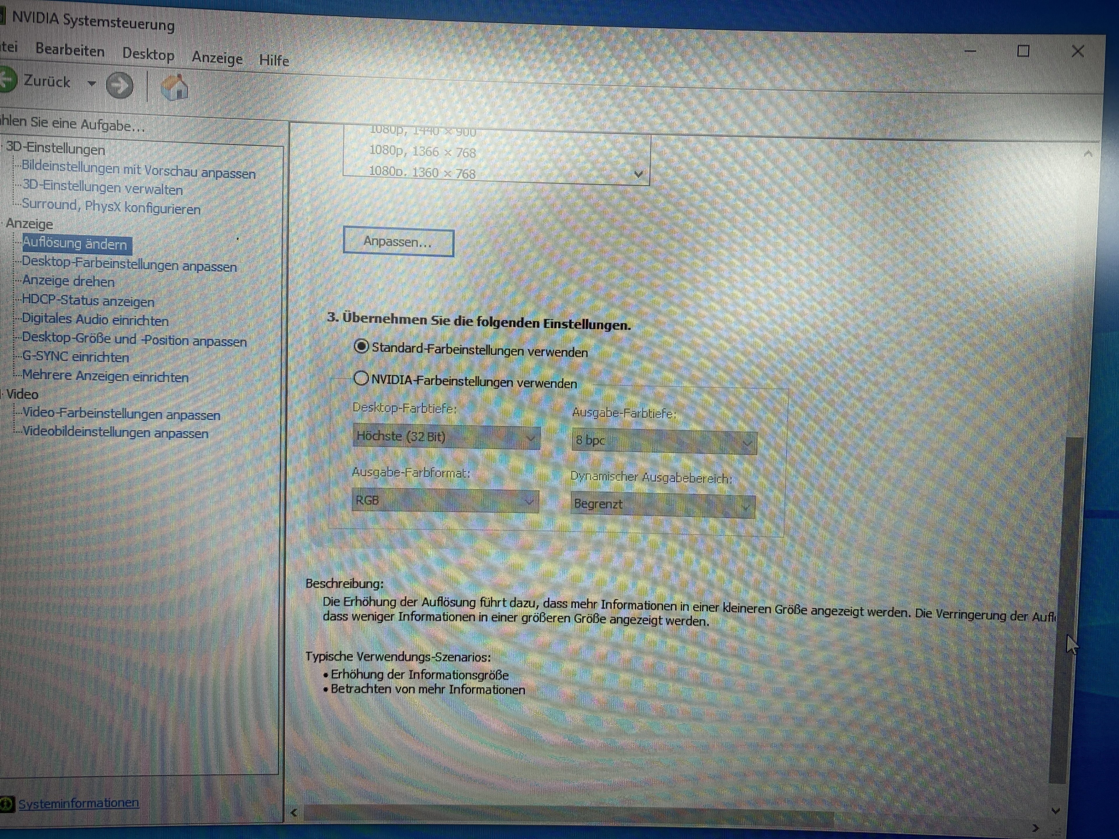

Hi hier ein Foto von meiner Nvidia-Systemsteuerung.
Und so sehen die OSD-Einstellungen aus.

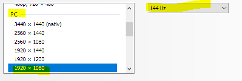

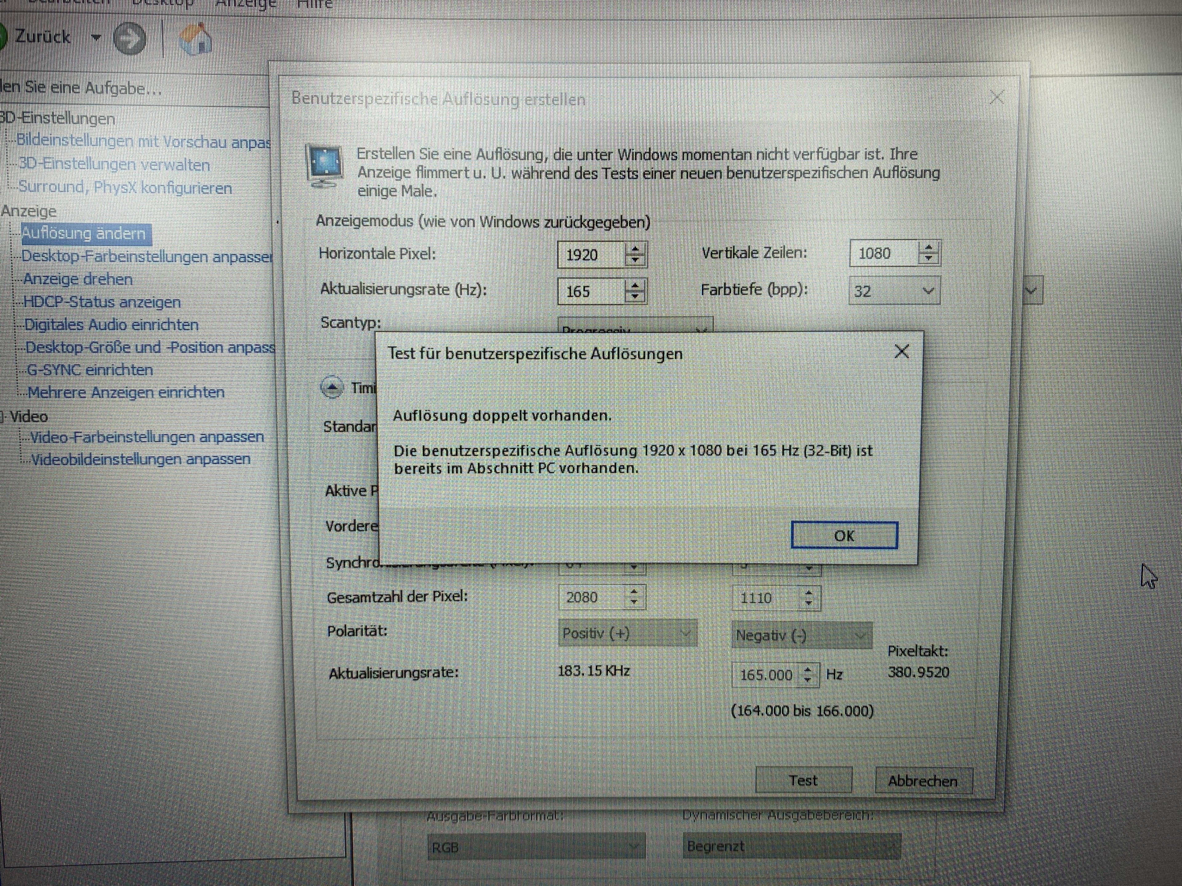

Wenn die Auflösung nicht vorhanden ist, gehst du in die Nvidia Systemsteuerung, und fügst dort eine Benutzerdefinierte Auflösung hinzu (1920x1080@144Hz, kannst auch 1920x1080@165Hz probieren, das ist aber OC und muss nicht klappen). Der Kommentar mit Monitortreiber war total Banane, was für Monitor Treiber? Das ist so ein Tipp den ich von einem indischen Support erwarte.
t3chn0 schrieb:
Scroll mal weiter runter zu den farbeinstellungen.

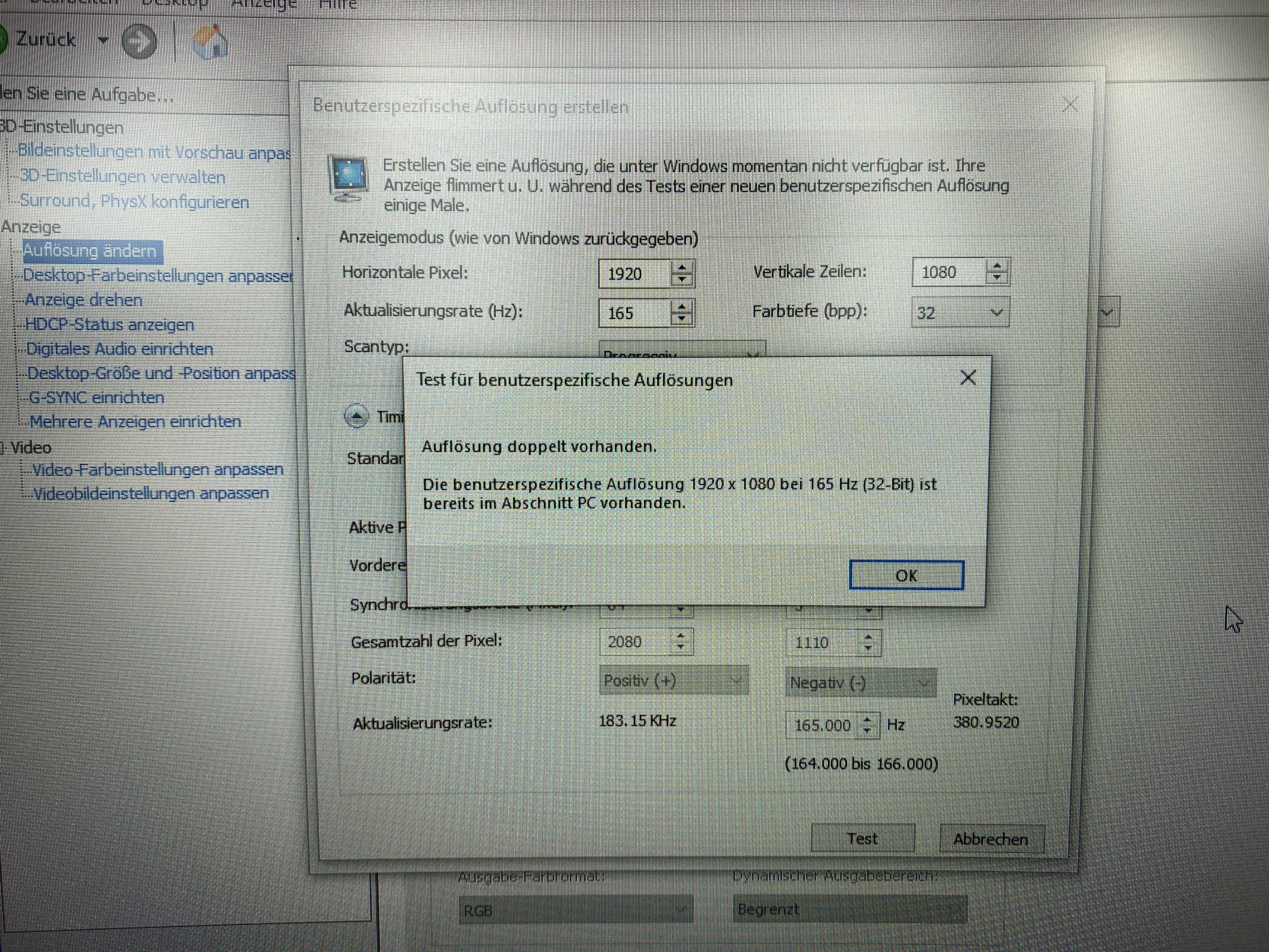

Ich habe einfach mal versucht 165 Hz einzutippen, da ich im OSD keine Einstellung habe.
Dabei kommt diese Meldung.

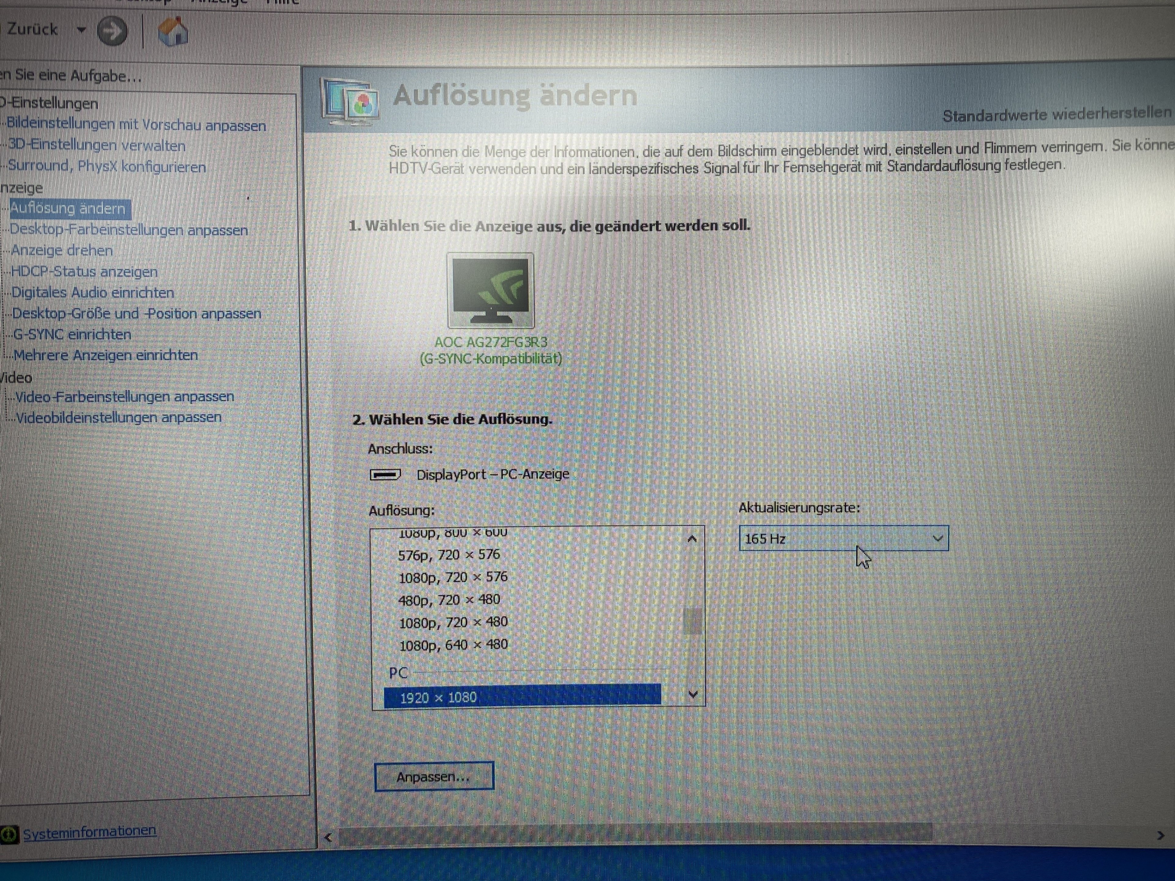

Ach du scheiße ich habs, man musste in der Auflösung scrollen unter PC und dann folgendes im Anhang zu sehen auswählen.
Wie dumm ist das denn bitte?

Und was steht hier? Für PC muss man ein wenig runterscrollen, 1920 x 1080 kann auch oben, nicht unter PC vorhanden sein. Das 1080p, 1920 x 1080 unter "Ultra-HD, HD, SD", nur bis 60 Hz, also im richtigen Bereich (PC) schauen.

Habs gerade oben geschrieben, das war der Knackpunkt, es hat so funktioniert.
Warum macht man es so kompliziert haha, danke euch allen!
Konnte sogar die 165 Hz auswählen.
