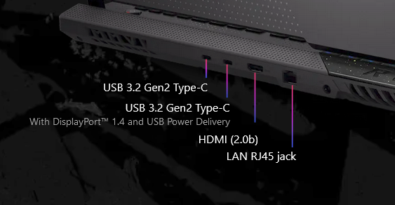

Croftout90 schrieb:
Kann man das iwie über den USB-C Anschluss über displayport machen?
Ist es denn ein Displayport anschluss? Bei Asus im Datenblatt steht nichts davon. Da steht nur USB 3.2 Gen2 mit Display unterstuetzung, aber nicht ob das HDMI oder DP ist
@madmax2010 Ja, sollte er haben.
https://rog.asus.com/laptops/rog-strix/rog-strix-g17-2022-series/

madmax2010 schrieb:
Alter diese Firma ist so durch..
Naja, diese Bilder sind ja auch imemr nur Beispielbilder :D wenn man sich dann wegen Rendergrafiken Beschwert, das die Optik nicht zu ausgelieferten passt... und da soll man sich auf di eAngaben in Grafiken verlassen :D

und ich depp schau ins datenblatt.
Via USB-C gibt es nur DisplayPort. Und die 1.4 sind eine Wertlose Angabe. Von daher ist der Teil noch ok. Auch wenn ich keine guten Erinnerungen an Asus Notebook specs habe und sie dennoch die Geschwindigkeit des Ports angeben sollten.
Bei dem Notebook: Ja und 1.4 ist bei den Anforderungen schon das Minimum. Es gab schon USB-C Ports mit Weniger als DP1.4
Ist nun zwar schon geklärt, aber die ganzen Daten sind auch hier gut zu erkennen.
1.4 ist die Version einer PDF. Die garantiert keine Mindestgeschwindigkeit. Es ist völlig legitim und technisch korrekt das jeder DP Port aus den letzten 2 Jahren DP 1.4 kann. Weil es gewisse Features aus DP 1.4 gibt, die sogar per Software Update nachgereicht werden konnten. HDR zum Beispiel. Und die iGPU treibt die Ports ja an. Die sind seit Jahren verkauft als DP 1.4 oder seit neuestem als DP 2.1. Weil sie den Standard bei der Entwicklung berücksichtigt haben. Können trotzdem einfach nicht alle Geschwindigkeiten und Features anbieten.
Klar, technisch gesehen kann niemand DP 1.2 haben und schneller anbieten, aber bloß weil du die Geschwindigkeit eines Ports drosselst, wird das Rad an allen anderen Stellen und Features nicht zurück gedreht. Wenn du versuchst "DP 1.4" als Bestätigung einer Geschwindigkeit zu verstehen, musst du darauf hoffen, dass die Hersteller die Versionsnummern nicht verstehen, genauso misinterpretieren wie du und eine technisch und rechtlich (Lizenz und Zertifizierungstechnisch) falsche Angabe machen. Und die Marketingabteilung dem Drang widerstehen kann, die korrekte und größere, neuere Nummer draufzuschreiben. Deshalb, ist es unmöglich ein System zu haben, wo alle Hersteller die Nummer einheitlich falsch verwenden, so dass das gut geht. Manche machen es. Und du wirst immer einen Finden der es ausnutzt.
So wie ich mit meinem letzten Dell Notebook. Wurde als DP 1.4 verkauft. Ich dachte das heißt Geschwindigkeit damals. Hieß es nicht. Jetzt weiß ich mehr und bin pingelig was die Version an geht.
