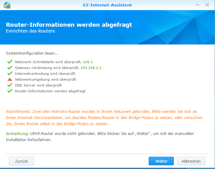

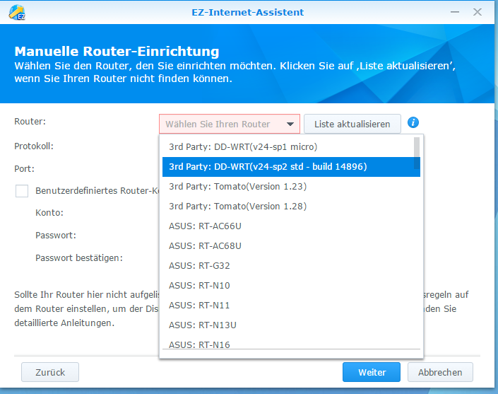

Hallo Zusammen,
kann mich einer bei der Einstellung der Synology DS214+ mit einem Speedport Hybrid unterstützen?
Ich bekomme die Konfiguration nicht hin, da ich nicht weiß welchen Routertyp ich auswählen soll.
Danke im Voraus.

Ich nehme an das ist zur Einrichtung der Portweiterleitungen, setze die doch einfach von Hand im Router.
Dafür muss ich aber doch zuerst die Routervorauswahl treffen oder nicht?
Was möchtest du denn überhaupt machen? Soll die DS nachher die Einwahl ins Internet übernehmen?
Wenn du die DS aus dem Internet erreichen willst dann ist das einfachste bei den Telekom Routern die portweiterleitungen per Hand im Router einzutragen und die aktuelle IP mittels der ddns updater Erweiterung aus dem softwarecenter aktuell zu halten.
Bei Fragen melde dich noch einmal :)
Der Hybrid kann wie alle Telekom-Router kein UpNP, also solltest du die benötigten Ports per Hand eintragen. Und DynDNS kann die DiskStation ohne zusätzliche Erweiterung. Findet man glaube ich unter Systemsteuerung/Externer Zugriff.
Aber nur wenn dein dyn dns Anbieter von synology unterstützt wird.
Man kann auch das Synology-eigene DynDNS nutzen, das ist kostenfrei. :-)
Stimmt allerdings. Und damit vermutlich sogar die einfachste Variante.
Was dagegen sprechen würde ist die unschöne Domain und der traffic bzw die Daten die einmal über die synology Server laufen.
@TE verrätst du uns noch was du vor hast? :)
Wenn man das Synology-eigene DynDNS nutzt, läuft nichts über die Synology-Server (lediglich das Mitteilen der neuen WAN-IP-Adresse). Das was du meinst, ist der Quickconnect-Dienst, der läuft über die Synology-Server. Hat aber auch den Vorteil, dass man keinerlei Ports weiterleiten muss. :-)
