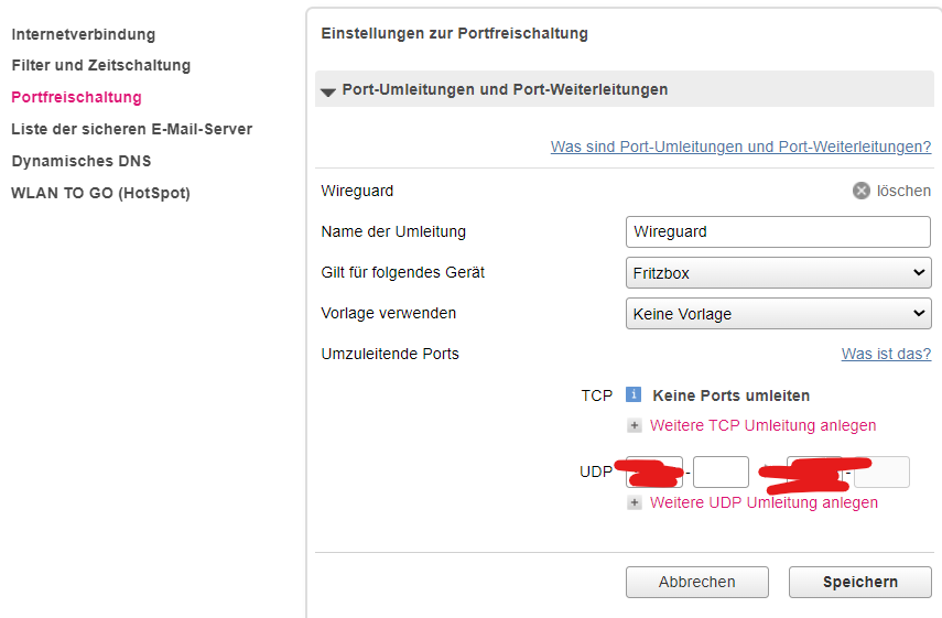

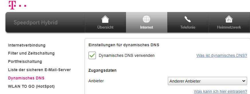

Ich habe selber einen SPH und nutze VPN.
Die Kiste kann zwar selbst kein VPN aber DynDNS:
Als DynDNS Dienst nutze ich goip.de
https://www.goip.de
Dann einfach in der Portfreischaltung auf den entsprechenden Dienst und Endgerät umleiten.
Mein VPN Gegenstelle ist eine dahinter geschaltete Fritzbox.
Bevor die FB kein Wireguard konnte habe ich das ganze auf einen Raspberry Pi gemacht.
Geht problemlos.
Nachteil ist leider nur die VPN Leitung geht aus irgendeinen Grund nur über die DSL Leitung :confused_alt:
Bissle mehr Upload zusätzlich über LTE wäre manchmal schon schön. Aber es geht.
