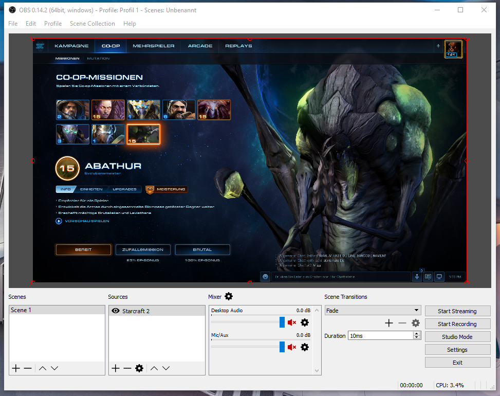

Update: Die OBS-Aufnahme hat kein Bild. Das ganze Video ist schwarz.
Moin moin,

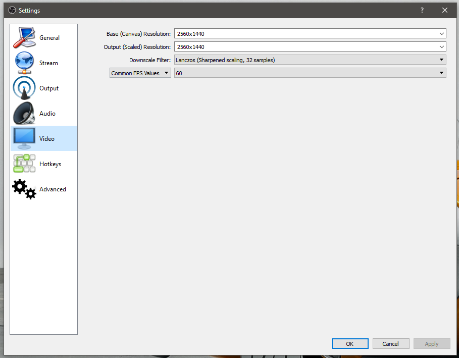

ich möchte mit OBS aufnehmen (habe viel gutes über OBS gehört) und finde im Netz keine guten Anleitungen. Jetzt wollte ich mal euch fragen wie ich mein OBS konfigurieren muss damit ich die höchstmögliche Qualität erzielen kann ohne dass es hier wie wild ruckelt. Es wird nicht gestreamt. Aufgenommen wird in 3440*1440, oder 2560*1440, weshalb die Grafikkarte schon ohne OBs ganz ordentlich zu tun hat. Das Videomaterial soll irgendwann evtl. auf YouTube landen.
Ich denke ich bräuchte Hilfe bei der Wahl des Encoders, Aufnahmeformat, Aufnahmequalität und was sonst noch so wichtig ist, aber ihr kennt euch damit ja besser aus.

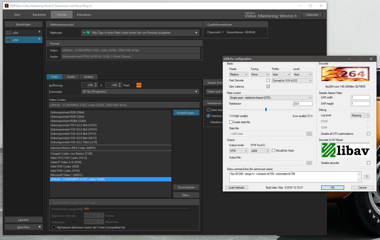

2. Bearbeitung
ich habe mich für TMPEnc entschieden, was aber auch nicht das erste Programm war das ich benutzt habe
(Geschichte: vergessen>adobe premiere elements 12 > elements 13 > magix > TMPEnc)
Hier auch ein Video wie das funktioniert mit TMPEnc
Der Grund für diese Entscheidung war die Möglichkeit bei den CODECS alles einzustellen was ich will, den codec zu verwenden der mir taugt, die Einstellungen zu verwenden die mir taugen und am Anfang meiner "Karriere" (lol) als Let's Player stand auch noch die Fähigkeit im Vordergrund das TMP relativ gut hochskaliert (man bekommt mehr bitrate von YouTube wenn man 2K Material hoch lädt), was sich mittlerweile aber erledigt hat, da ich selber einen 2K Monitor habe. Und, ganz wichtig für uns, die Stapelverarbeitung. 10 Videos machen, das ganze über nach laufen lassen, früh alles hochladen... (Der PC ist ausgeknockt wenn er rendert)
Mein liebster Codec ist x264, wie gesagt, super Qualität und kleine Videos am Ende. Von 100 - 120 GB zu 700 - 1000 MB.
Einstellungen
Die Rohdaten sind lossless, die kleinen Videos sehen auf meinem Rechner nochmal besser aus als bei YouTube

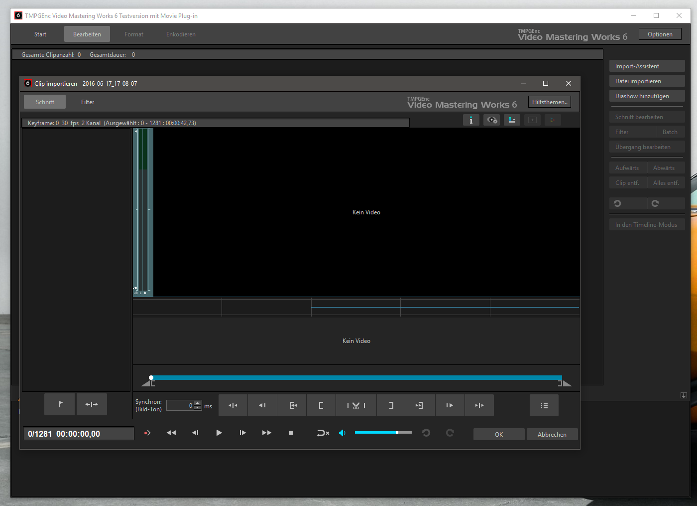

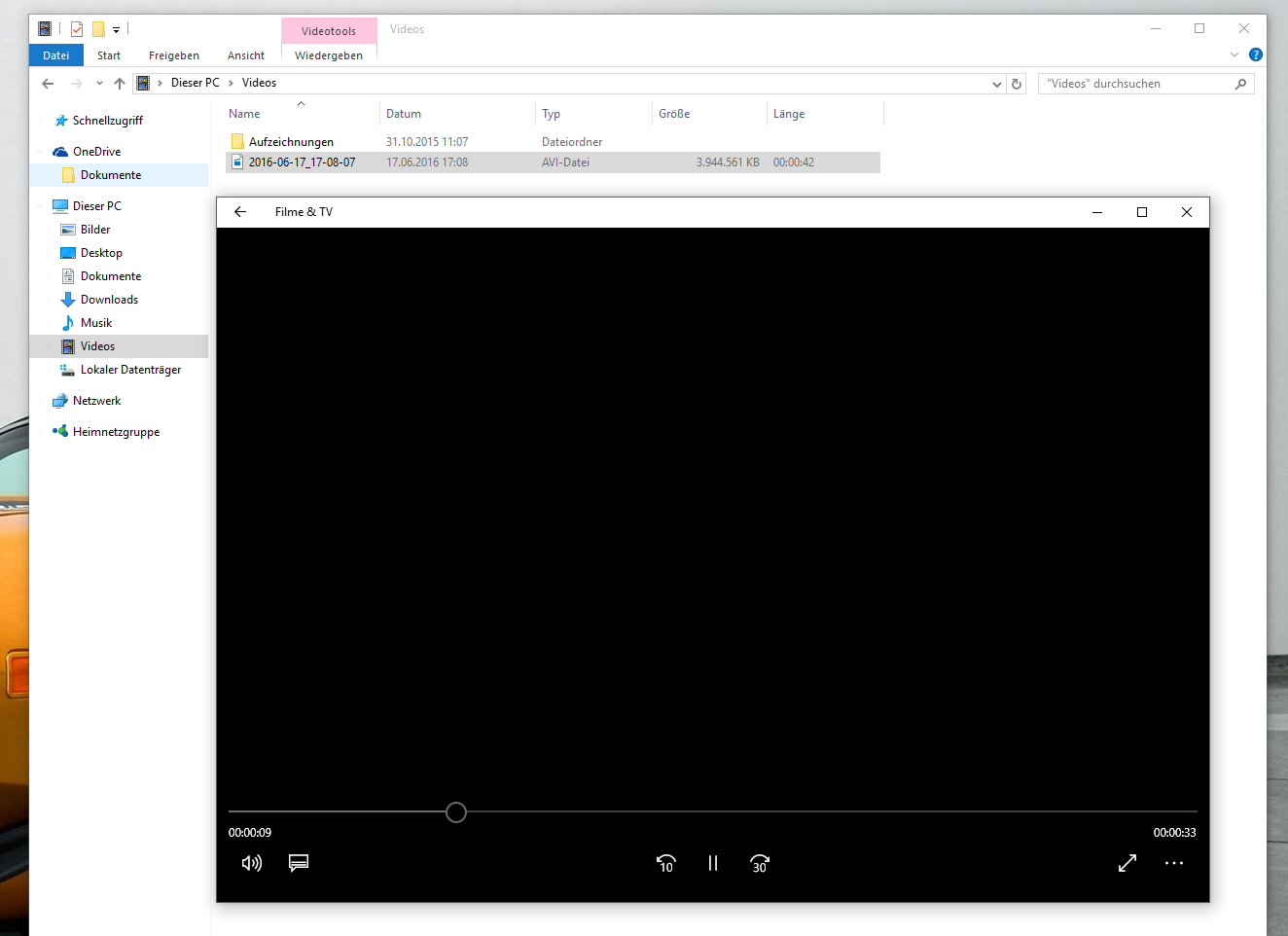

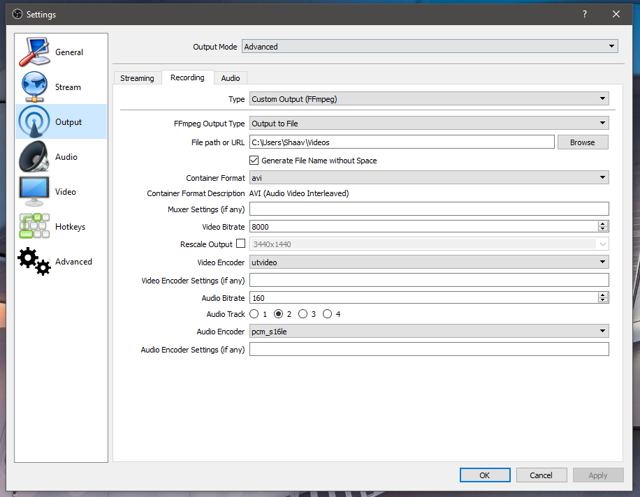

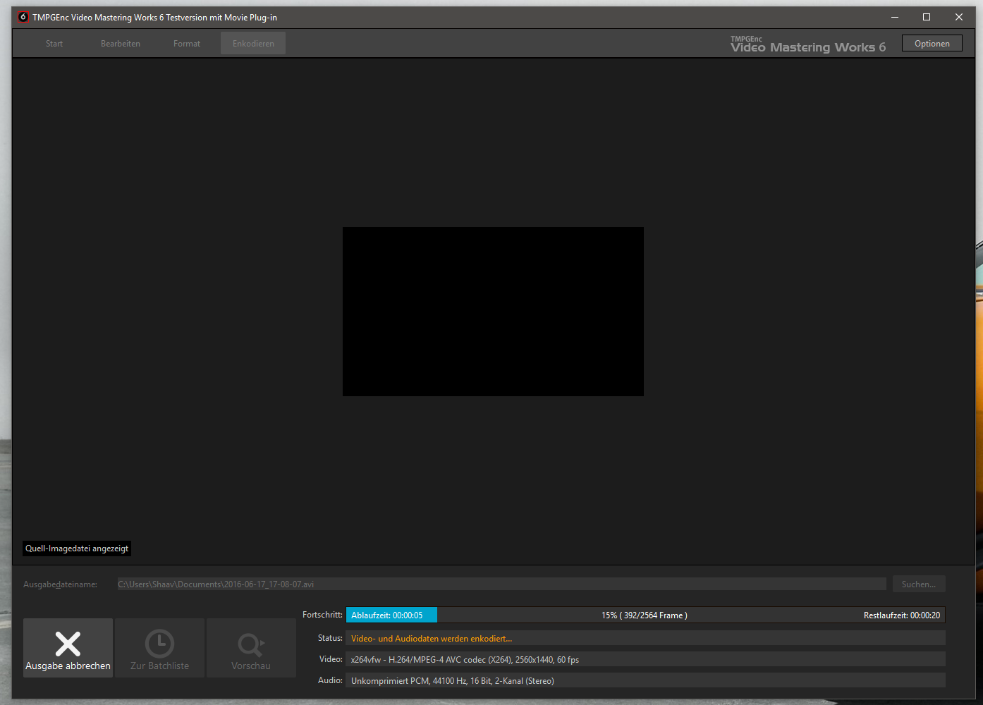

Leider funktioniert es noch nicht bei mir. Ich habe mir die Demoversion von TEMPenc geholt und ich denke die OBS-Aufnahme ist das Problem. Ich habe nämlich weder im Vorschaubild von TEMPenc noch im fertigen Film ein Bild. Bei mir ist der komplette Film schwarz. Hast du da einen heißen Tipp?
Der utvideo-Codec war nicht installiert.
