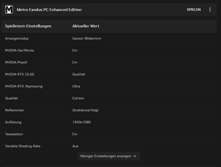

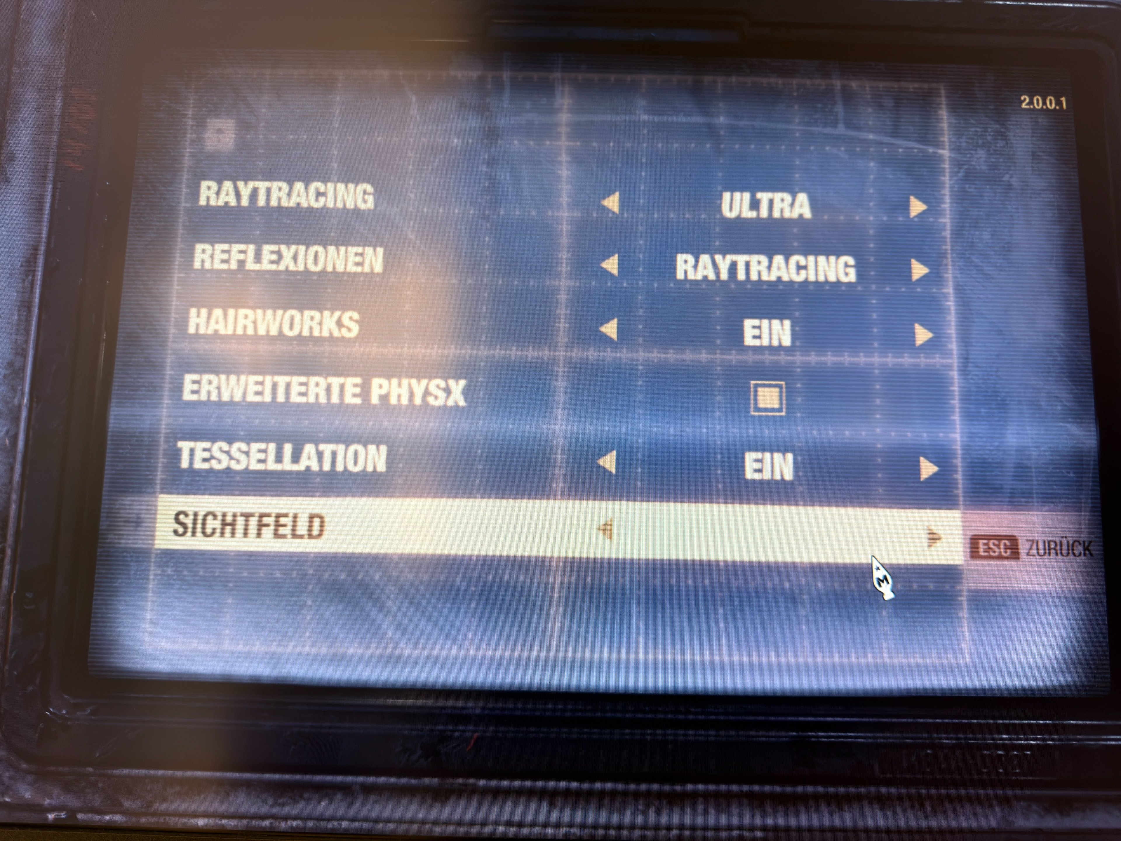

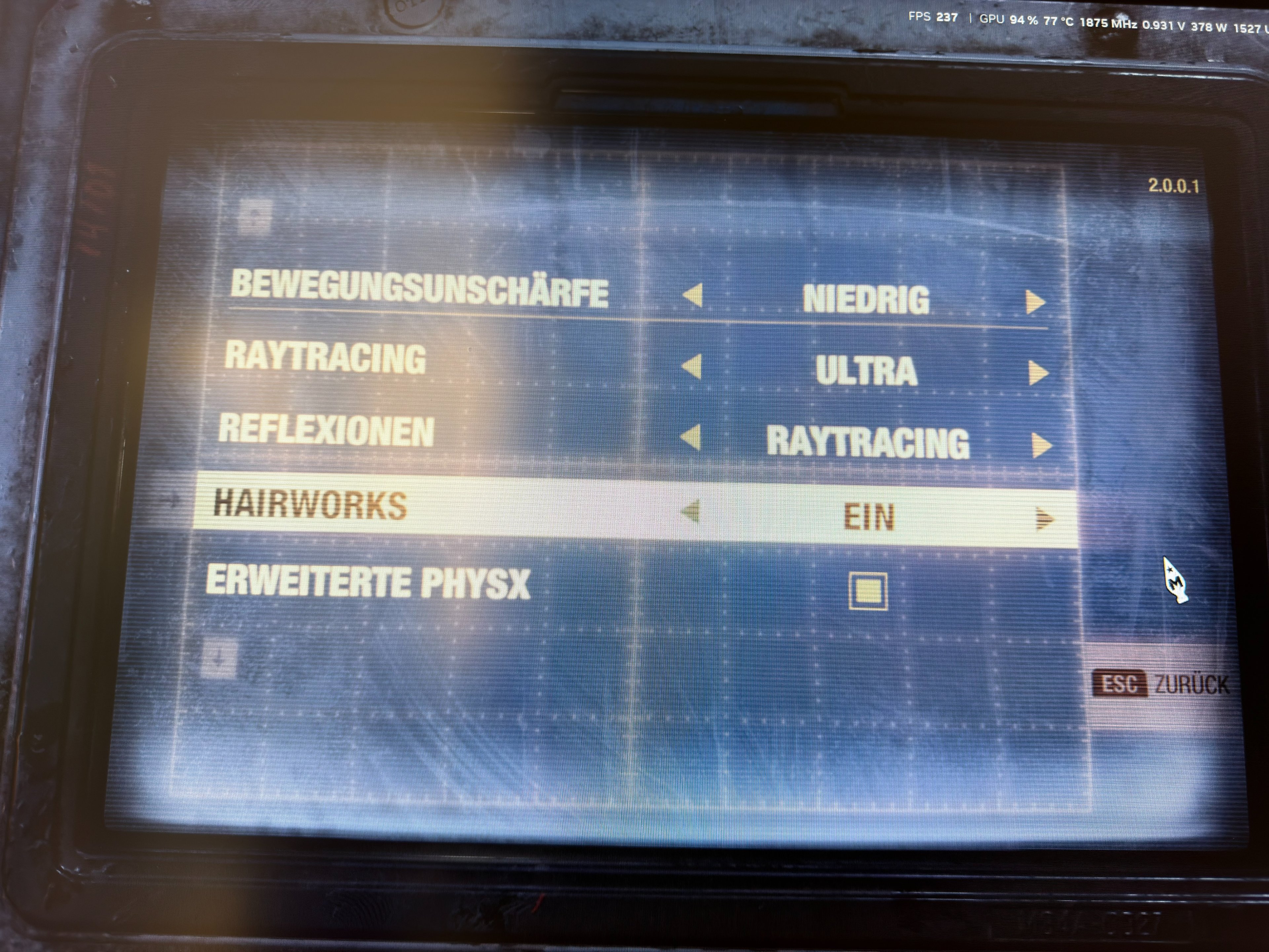

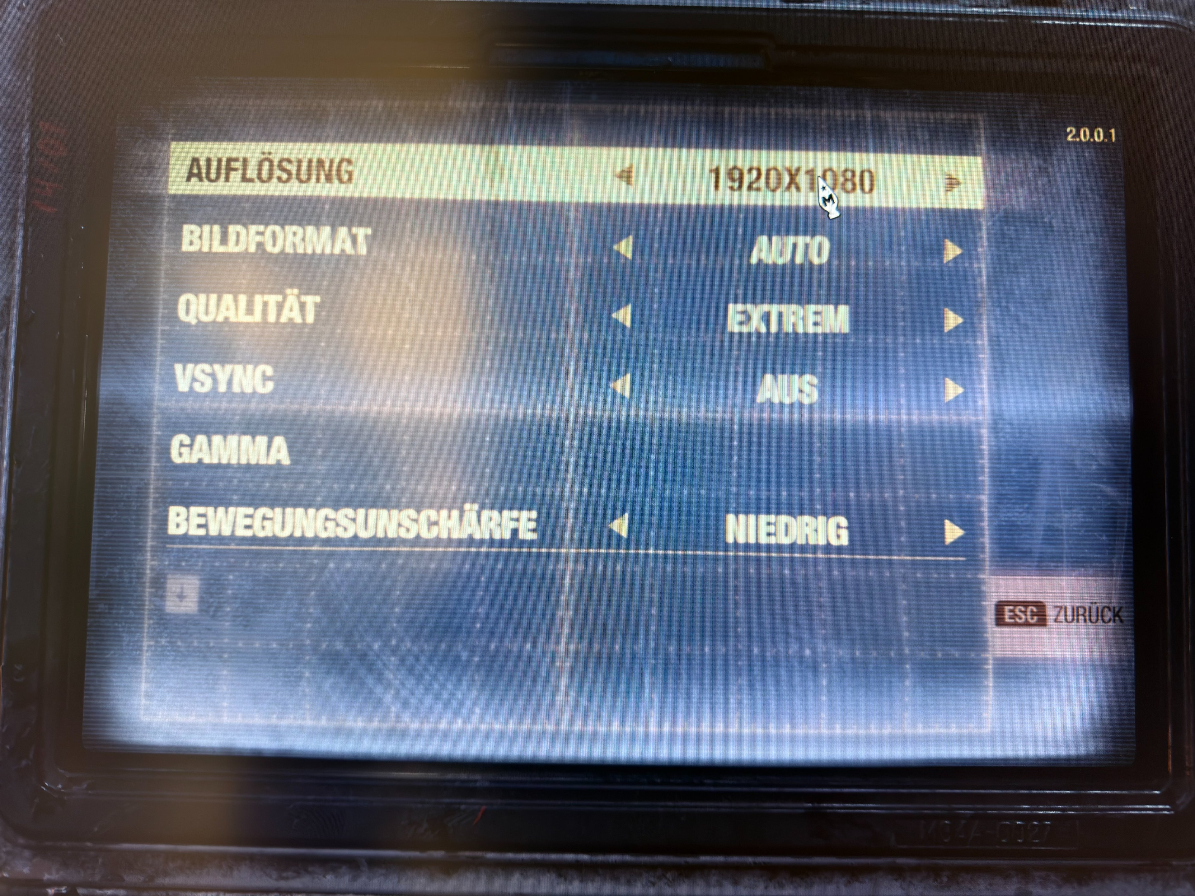

ich wollte nach längerer Zeit mal wieder Metro Exodus Enhanced Edition spielen und bin etwas verwundert, dass ich in den Grafikeinstellungen keinerlei NVIDIA-DLSS-Einstellungen finde.
Ich nutze eine RTX 3080 Ti und den aktuellen NVIDIA-Treiber 616.56.
Merkwürdig ist: Die NVIDIA App erkennt das Spiel korrekt und zeigt dort auch an, dass Metro Exodus verschiedene DLSS-Funktionen unterstützen sollte. Allerdings sind die entsprechenden Optionen dort ebenfalls ausgegraut bzw. lassen sich nicht verändern.
Im Spiel selbst taucht DLSS bei mir überhaupt nicht auf.
Hat jemand eine Idee, woran das liegen könnte oder kennt das Problem?
Müsste DLSS mit einer RTX 3080 Ti in der Enhanced Edition nicht ganz normal in den Grafikeinstellungen angezeigt werden?

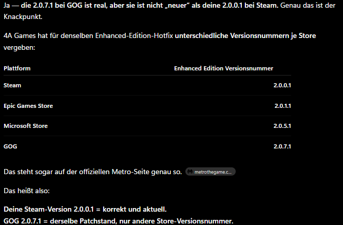

Gibt es ein Update für deine Spielversion? Ich bin bei mir bei Version 2.0.7.1 (GoG).
Bei mir taucht die DLSS Option auf, habe aber noch den Treiber 596.49 installiert.
