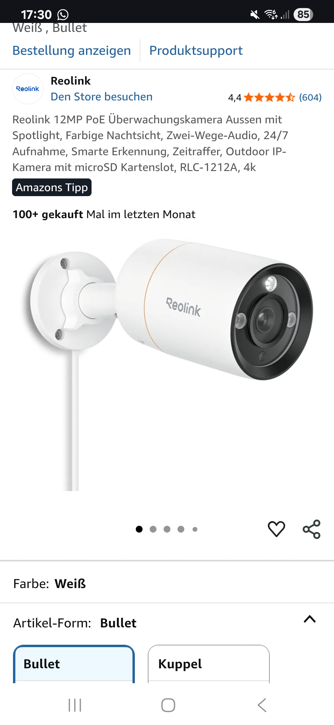

Ich habe fünf Baugleiche Kameras die Ihr auf dem Foto sehen könnt.
Leider haben zwei eine Macke, bekomme ständig eine push Nachricht das eine Person zu sehen ist aber es ist keine. Ist die Kamera kaputt oder hat das was mit den Einstellungen zu tun? Muss man die Kamera redeten odee desgleichen? Das nervt, sie zeigt nicht zuverlässig das an was sie soll wenn ich mal nicht zuhause bin.
Kann mir da einer weiter helfen?
lg
Julia
Führe doch einen REset durch und gleich zeitig schauen ob ein Firmwareupdate gibt.
Ich musste bei meiner Tapo die automatische Erkennung im Menü auf Mensch stellen. Ansonsten hat er alle Katzen gemeldet die so vorbeiliefen.
Sollte alles nicht helfen einpacken und zurück.
Wie mache ich einen Reset bei dieser Kamera und wie spiele ich das neuste update drauf? Zurückschicken geht nicht mehr habe die Kameras knapp über 2 Jahre.
Lg
Julia
Tritt das Problem erst neuerdings auf oder schon seit der Installation?
Du könntest die Kamera durchtauschen, also eine Pushige gegen eine der Anderen. Manchmal reicht schon ein anderer Hintergrund, Blickwinkel oder Sonneneinstrahlung, um die Erkennung zu stören. Klingt aber stark nach Hardware-Defekt.
