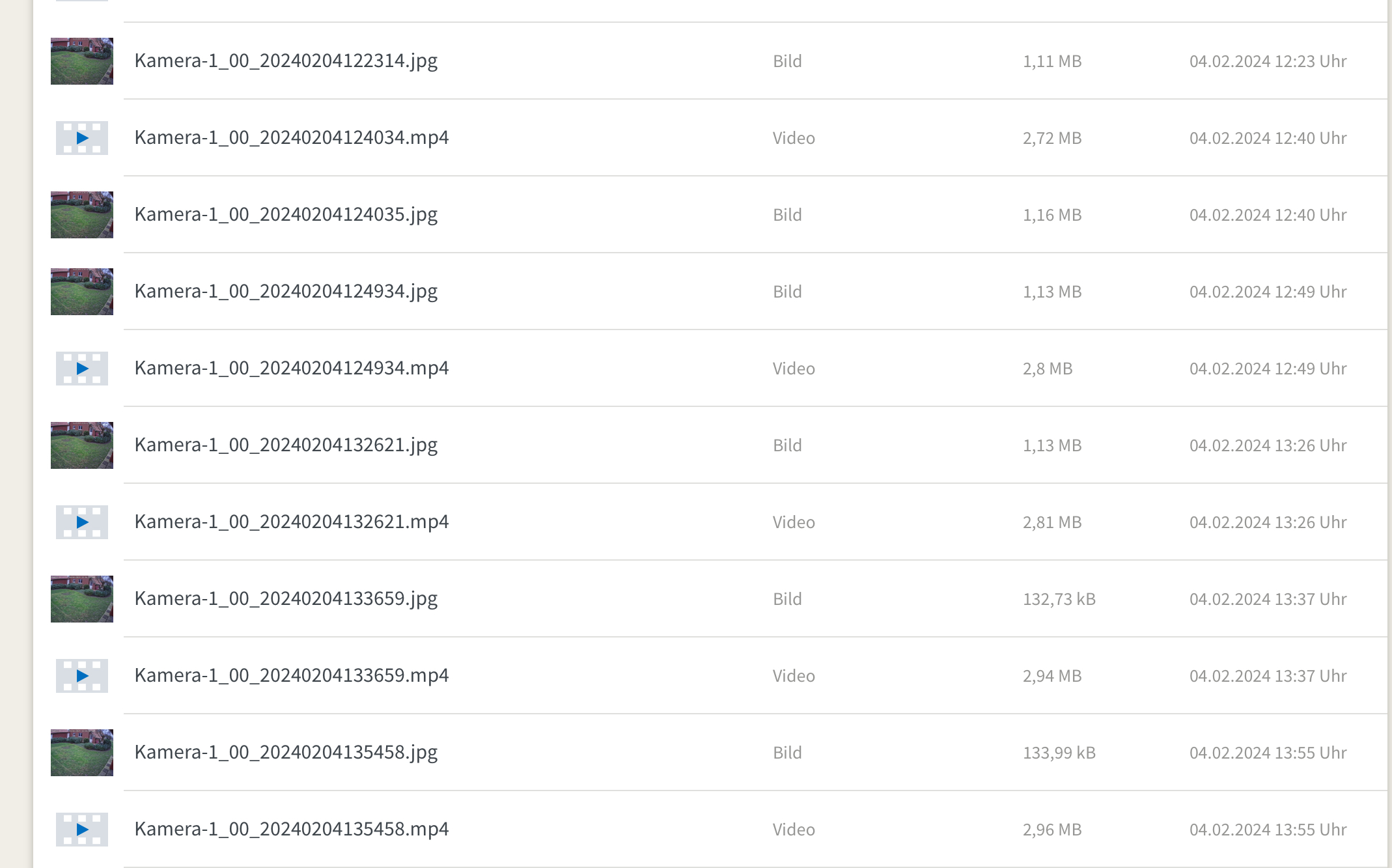

Die Kamera soll auf den FTP Server absichern, mir ist nun aufgefallen das die Kamera sehr viele kleine Datein in der Größe 1,3 - 2,7 MB Datein abspeichert, eingestellt sind Datein Max bis 100 MB.
Desweiteren fehlen viele Minuten zwischen den Datein, oft so zwischen 5 -21 min
Woran liegt das ?
Möchte eine 24/7 Aufzeichnung
Ja, die kann Autoerkennung etc. Aber soll ja auch 24/7 aufzeichnen.
Konfiguriert ist sie so das diese per FTP absichert auf dem Server, das klappt auch gut, nur halt viele kleine Datein und dann auch noch mit zeitlichen Lücken von 5-21 Minuten.
Die Kamera speichert über WLAN, da ich überall auf dem Grundstück guten bis sehr guten WLAN Empfang habe dank Orbi 960.
Anfangs hatte ich sie einen Tag im Haus getestet um zu konfigurieren und testen, da hat alles funktioniert, erst seid diese im Außenbereich ist fallen mir diese Fehler auf.

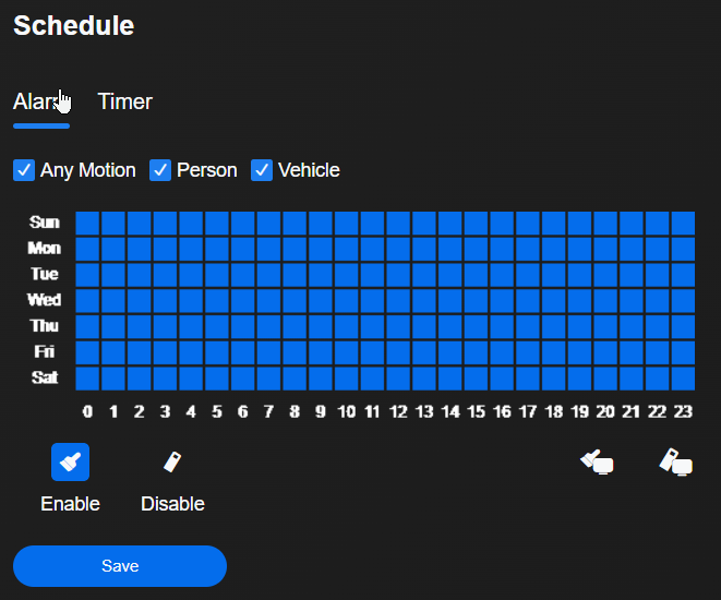

Hast du unter Surveillance "Alarm" oder "Timer" konfiguriert?
Meines Erachtens müsstest du für dein Szenario bei beidem alles aktivieren. Dann bekommst du große Files für die dauerhafte Aufnahme und zusätzlich kleine Files für die alarmbasierten Trigger.
Hallo SaxenPaule, das werde ich gleich mal einstellen, bisher habe ich da nix konfiguriert und werde mich morgen melden ob es der Fehler war.
Danke erst einmal
Hallo SaxnPaule, supi und Danke
Genau das war mein Fehler 🫣
Nun wird 24/7 aufgezeichnet ohne auch nur sec ungesichert werden. Danke
