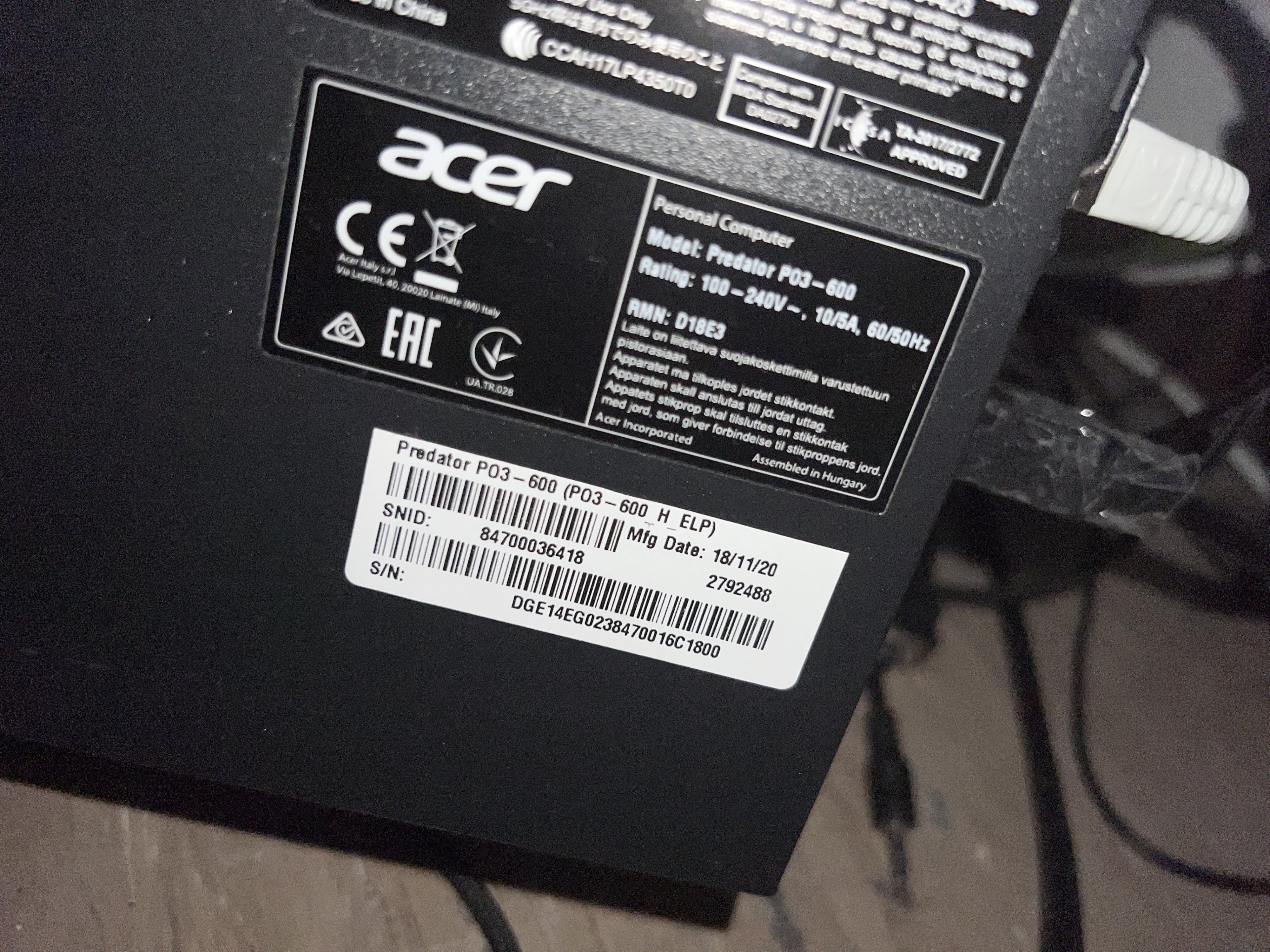

Dende0711 schrieb:
Da mein pc ein fertig pc war,
Das ist er sicherlich auch jetzt noch, und da werden Hersteller-Artikelnummer oder ähnliches drauf stehen, die notwendig sind, um das Modell genau identifizieren zu können.
Wenn es der PO3-600 ist: https://www.acer.com/ac/de/DE/content/support-product/7712?b=1 (sonst selbst suchen)
Für "Produktinformationen" ist die Seriennummer oder SNID erforderlich.

Dende0711 schrieb:
Habe sowohl meine S/N probiert als auch die SNID Er findet meinen pc nicht
Sag uns mal die SNID, wir verrraten sie auch nicht weiter und man kann nur den PC-Typ daraus erkennen.
SNID: 84700036418
S/N: DGE14EG0238470016C1800
Dende0711 schrieb:
SNID: 84700036418
Entweder ist der PC vom Laster gefallen oder es ist ein seltener Fehldruck auf dem Typenschild .
Acer kennt weder die SNID noch die Seriennummer.
Es sollte ein Predator 3000 sein mit der Typenbezeichnung PO3-600.
Hier gibt es eine DVD mit dem Recovery-ISO zum Download:
https://restore.solutions/dv/pc/acer/predatorpo3600/ .
Sieht virenfrei aus, aber ein zusätzlicher Scan kann nie schaden nach dem Download.
Die wollen aber 10.- EUR haben.
Also drück mal beim Start schnell und lange Alt-F10.
Da sollte die Acer Recovery anlaufen und dort kann man den PC wieder in den Auslieferungszustand zurücksetzen.
Falls Du komplett neu aufsetzen willst:
Einen Windows-USB-Bootstick (>8GB) mit rufus:
https://rufus.ie/de/
erstellen und das ISO mit der Endnummer .1766 hier
https://www.deskmodder.de/blog/2021...4-iso-esd-inkl-updates-deutsch-english/#HPx64
wählen und downloaden.
Dann Datensicherung, vom Stick starten und alle Laufwerke löschen!
Nun müßte auch die Recoverypartition von Acer weg sein und die Neuinstallation gelingen.
