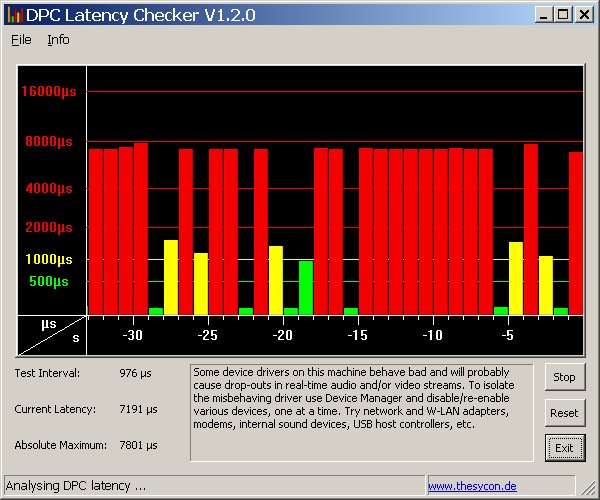

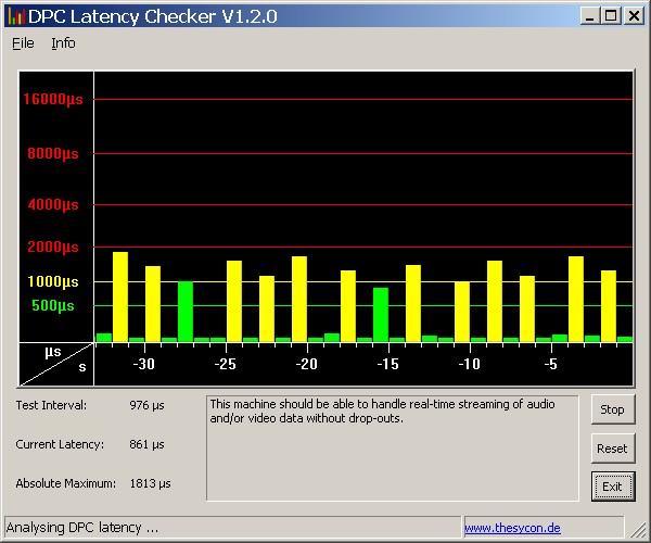

Also hab auch in den SPielen so kleine ruckler, zb WoW oder so. Aber bei mir knackts dann auch so im SOund wenn ich zb auf meinen 2ten Monitor n film gucke oder so.
Hab mal DPC Latency Checker im normalen Windows betrieb laufen lassen und einmal im SPiel oder FurMark.
Einmal im normalen Windows Betrieb:
Und einmal im SPiel/Furmark:
Ist das normal?
Passt doch, im normalen Windowsbetrieb, Karte geht in den Idle-Modus (Chiptakt 51mhz) dort treten dann schon bei kleinen Aktivitäten (Fenster öffnen, verschieben) die roten Balken bei der Latency auf.
Im 3D Modus (Furmark) ist alles ok, deswegen die grünen Balken, geringe Latenz.
