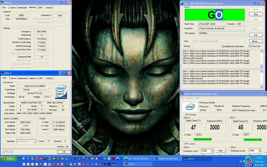

Ach so, meiner läuft jetzt mit 1,275V @ 6x500, Klasse wert wie ich finde. 45°C load mit ITAT ausgelesen, CoreTemp zeigt 3°C weniger an.
Orthos läuft jetzt seit 1h30min. Morgen versuche ich die Vcore noch tiefer zu setzen.
Aktuelle Zimmertemp 18.9°C ^^ und hier ein Screen von TAT, für euch auch das Forum im Hintergrund ;)

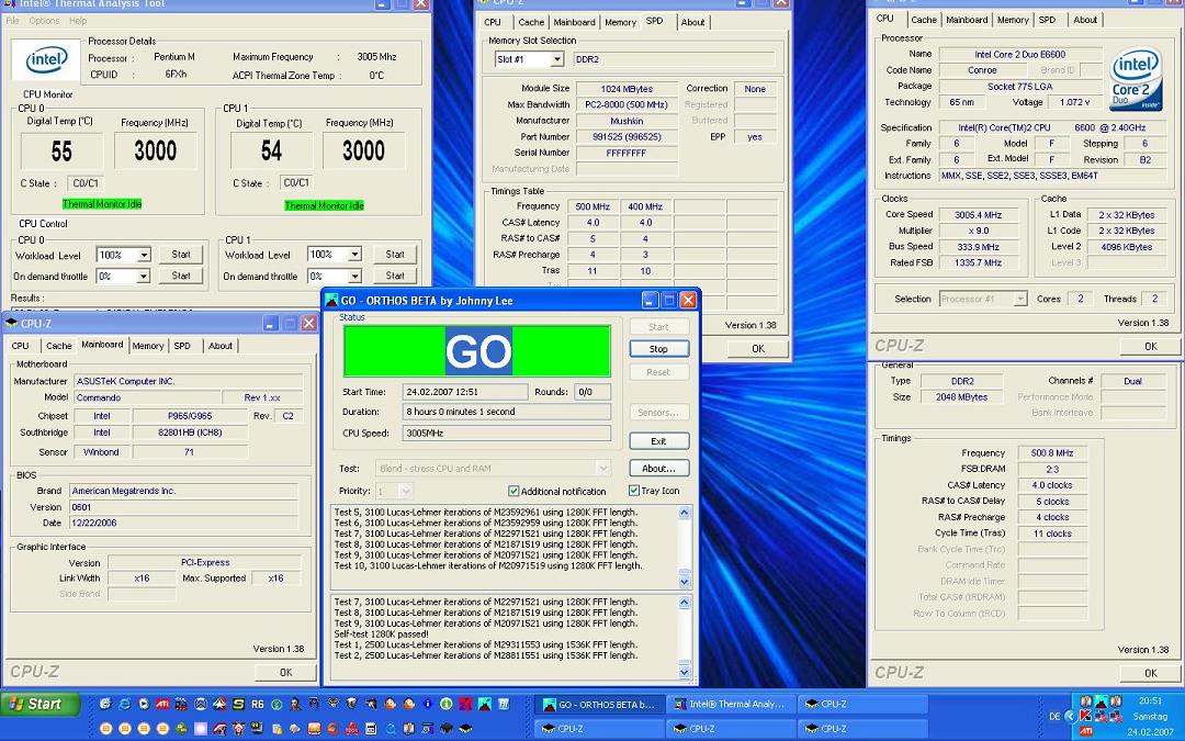

So und nochmal ein Screen mit ~1600rpm, also voller Drehzahl des ScytheMine Lüfters. (19°C Raumtemp)
