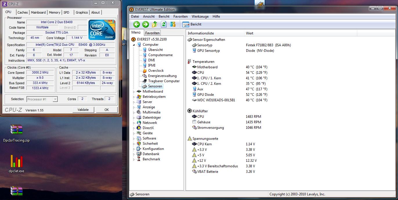

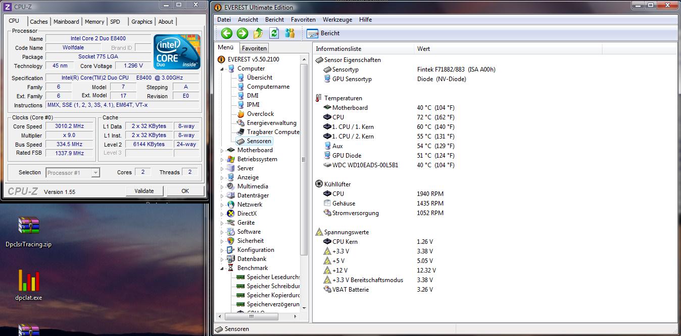

Grüß euch; mir ist grad aufgefallen dass ich ein Problem mit EIST habe...
Sobald ich EIST aktiviere steigt die vCore gewaltig an, im BIOS zeigt er mir ohne EIST 1.10V, mit EIST 1.25V. Verändern kann ich die Spannung nicht.
Mal ein paar Daten zum System:
-Intel C2D E8400 E0-Stepping (SLB9J)
-MSI G31M3-F
-2*2GB Kingston DDRII-800 CL5 @5-5-5-18, CR2
-Gigabyte 9800GT OC 1GB (GV-N98TOC-1GH)
-WD10EADS 1TB Sata HDD
-No-Name DVD
-Corsair CX400W Netzteil
-Nichts übertaktet, Windows Vista Home Premium 32 Bit
Tja, meine Frage lautet - kann ich was dagegen machen? Ohne EIST ist der Verbrauch Idle marginal geringer, trotz vollem Takt. Mit EIST lese ich ca. 96W am Stromverbrauchsmessgerät, ohne ca. 93W. Dementsprechend wird unter Last schon einiges um sein. Derzeit habe ich EIST deaktiviert, komme auf ca. 1.12-1.16V vCore in Windows laut CPU-Z. Ich werd gleich nochmal neu booten, EIST aktivieren und nachschauen welche Spannung CPU-Z dann anzeigt. Dann liefere ich auch einen Screenshot von CPU-Z nach.
Am liebsten wärs mir wenn ich EIST aktivieren könnte und vie VID aber die gleiche, niedrige bleibt.
so, Screens sind da. Der erste ohne EIST, der zweite mit EIST. Wie man sieht ist die vCore mit EIST wesentlich höher... Die unterschiedlichen Wert in Everest und CPU-Z kommen daher, dass es jeweils zwei Screenshots sind und der Wert wandert.

Die E8400 ist exakt so spezifiziert, 1,25V ist demnach nicht gewaltig sondern völlig normal. Die meisten E8400 begnügen sich allerdings tatsächlich mit 1,1V bei 3GHz, das ist jedoch im Einzelfall zu testen. Stabilität hat Vorrang!
C1E und EIST würde ich auf jeden Fall aktiviert belassen, damit wird die CPU runter getaktet wenn nichts zu tun ist. Spart Energie, Lüfterlärm und Abwärme.
Man kann jedem CPU-Faktor (hier: 6x, 7x, 8x und 9x) eine eigene Spannung zuordnen. Für diesen Zweck existieren geegnete Tools.
Ich verwende dazu das Tool Rightmark CPU Clock Utility, das an anderer Stelle hier im Forum ausführlich beschrieben wird. Bitte SuFu nutzen.
