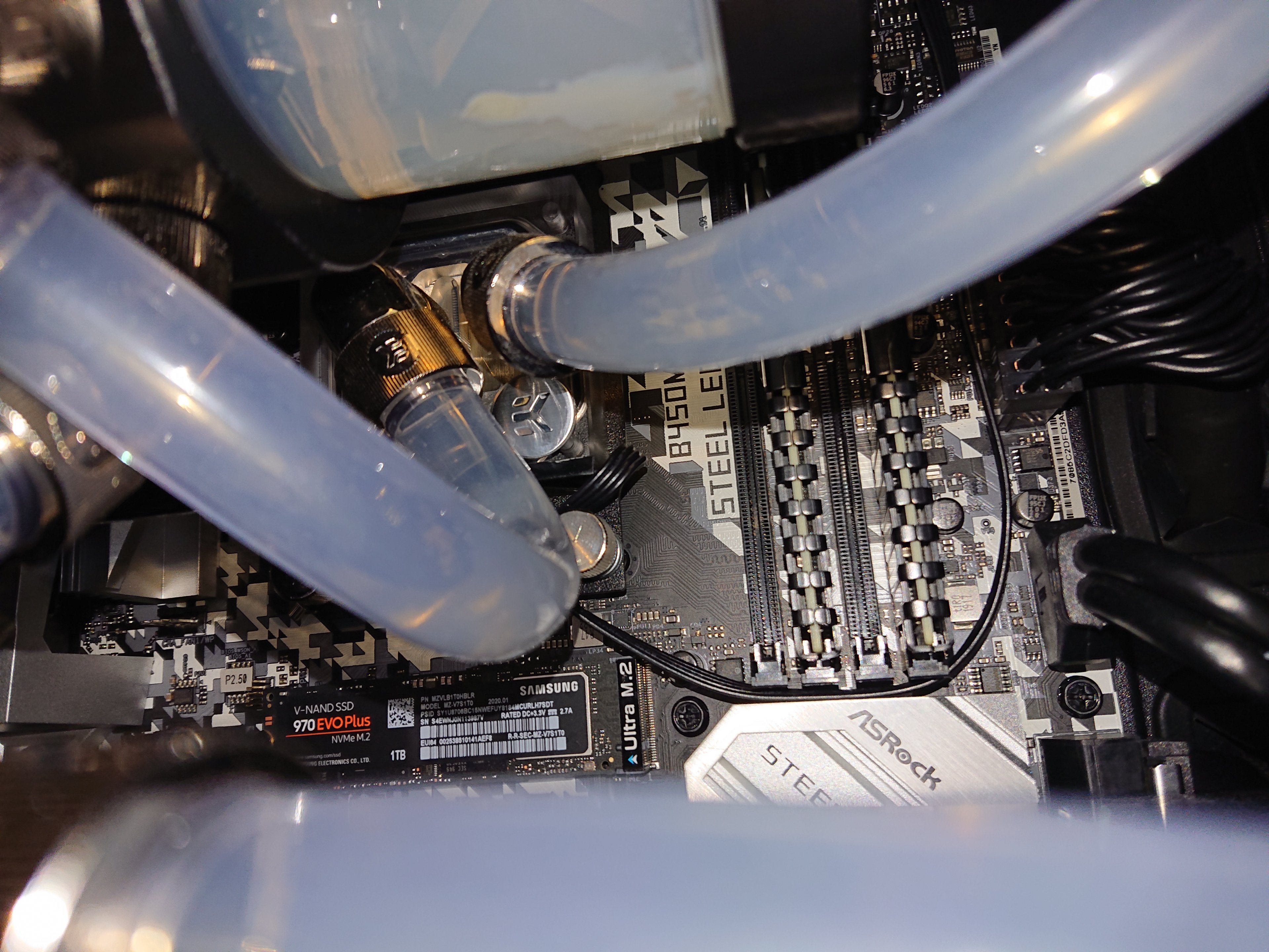

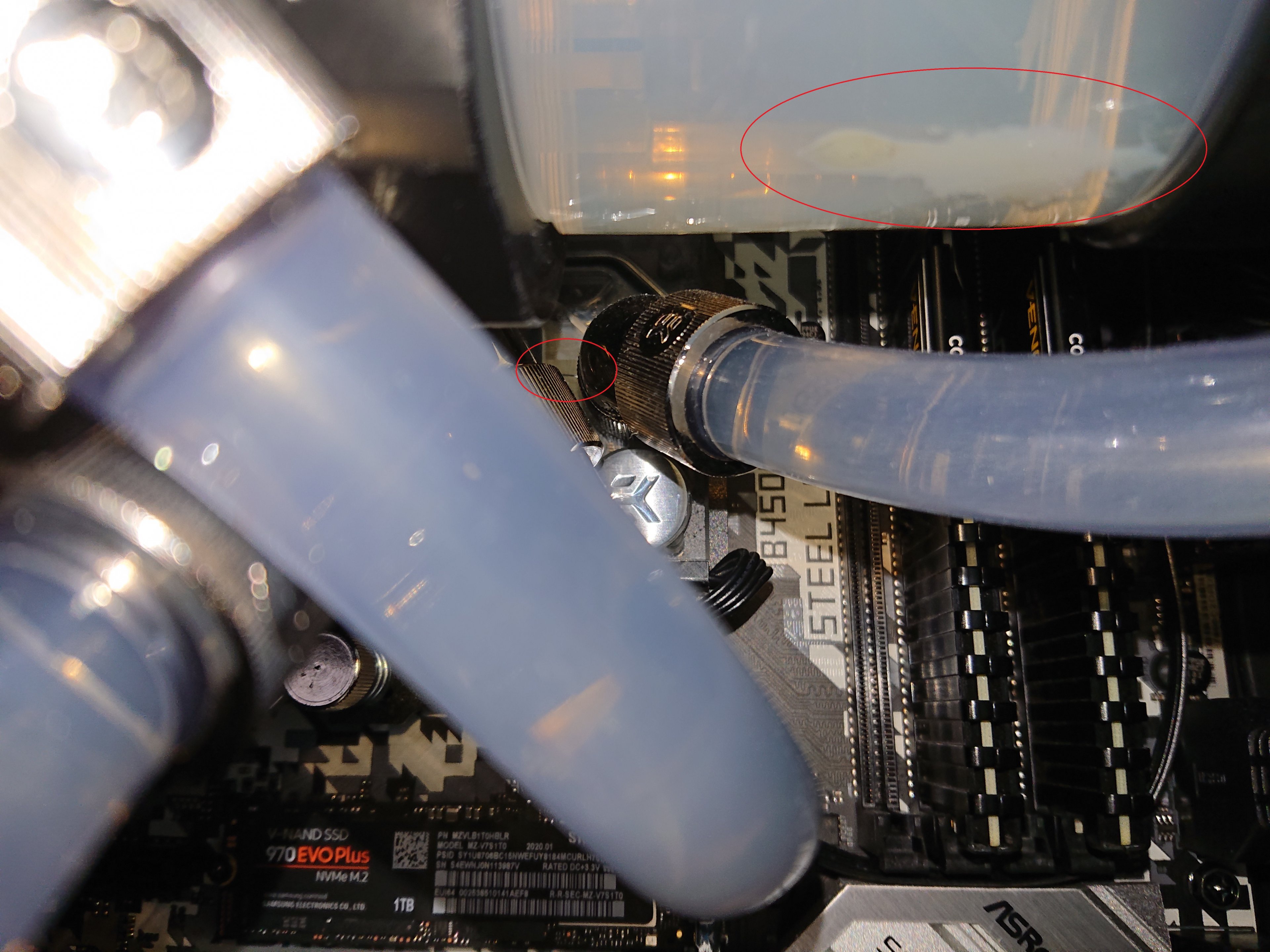

Ich habe heute Abend beim Einschalten bemerkt, dass er dunkler geleuchtet hat. Beim genaueren Hinsehen fiel mir dann auf, dass der RGB Stripe vom CPU Block nicht mehr leuchtet und der Block am rechten Port nach innen eingerissen ist. Ausserdem haben sich weisse Ablagerungen im AGB gebildet (rote Kreise im ersten Bild):
Ablagerungen
Der Loop wurde das erste Mal im Oktober aufgebaut und läuft so wie jetzt seit November (einmal neu befüllt mit neuer Pumpe). Sind das wirklich schon Ablagerungen durch die Mayhems Ultra Clear? Ich dachte diese sollen nur wenig Weichmacher enthalten?

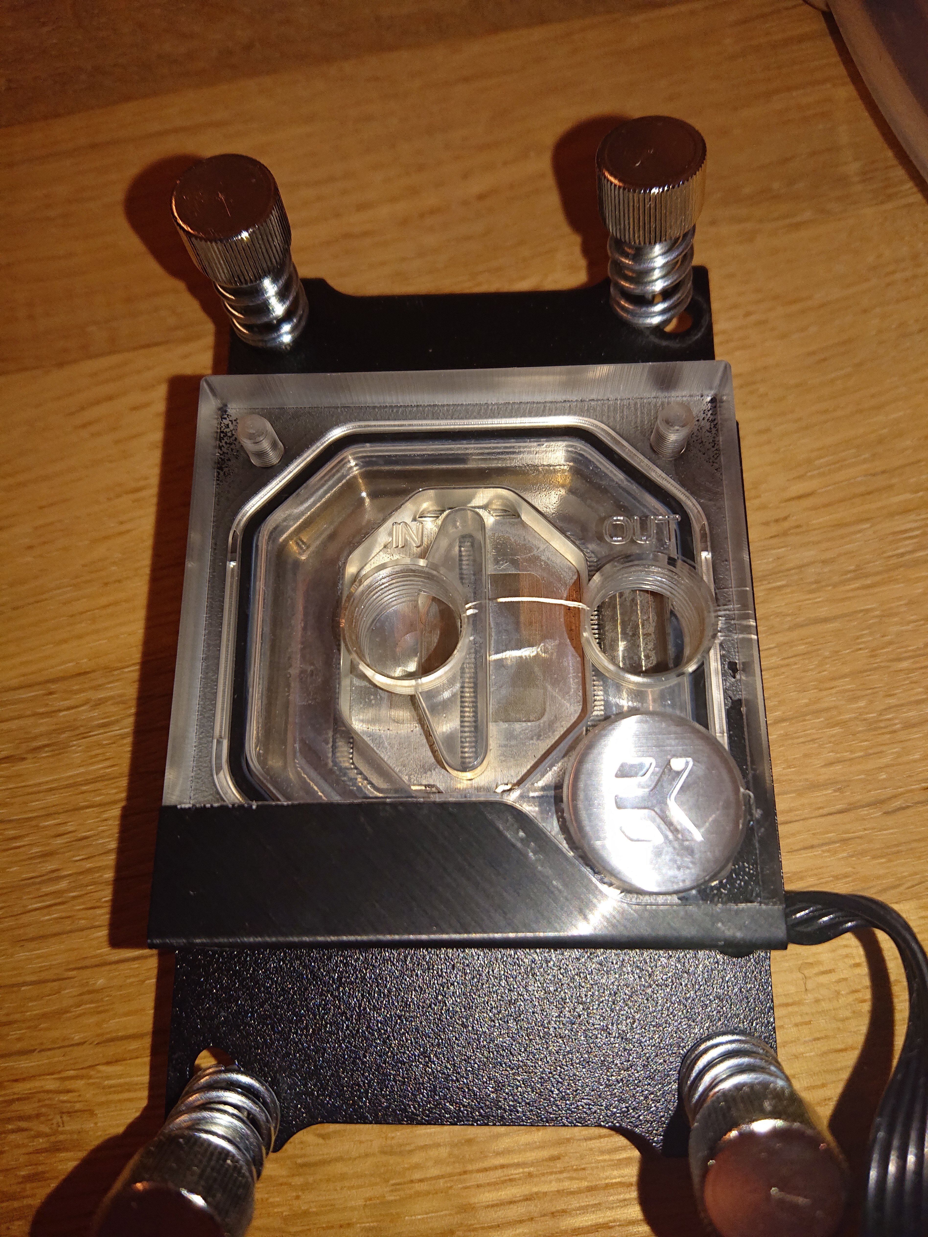

Riss CPU Block
Der Riss im CPU Block muss sich irgendwann in letzter Zeit gebildet haben. Ich habe auch einen kleinen getrockneten Flecken auf der Grafikkarte gesehen.. Beim zweiten Aufbau mit der Ersatzpumpe (die erste war defekt) habe ich alles noch einmal ganz genau geprüft und da war definitiv noch kein Riss. Der Riss ist auch klar mit dem freien Auge zu sehen...
Das ist jetzt der zweite Defekt von einer EK Komponente in einem viertel Jahr. Habe ich da einfach nur Pech?!
Irgendwas stimmt da doch nicht, warum ist das Wasser so Milchig, ich wechsel das alle paar Jahre und das bleibt Klar, hast du Alu und Kupfer gemischt?
Das hat sich erst jetzt gebildet - deshalb vermute ich ja Weichmacher im Schlauch. Bezüglich den Materialien siehst du alle Teile im Geizhals Link ganz oben. Also nein - das ist natürlich nur (vernickeltes) Kupfer.
Das ist genau der Grund weshalb ich seit 10 Monaten EPDM-Schläuche und destiliertes Wasser ohne Zusätze verwende. Bei dir wird es hauptsächlich an den Schläuchen liegen und wie agressiv der Zusatz im Wasser die Schläuche angegriffen hat.
Bleibt dir nichts anderes als entweder umzusteigen oder andere PVC-Schläuche und andere Zusätze auszuprobieren.
Lässt du den Zusatz weg wird das Problem der Ausflockung mMn nicht so schnell auftreten.
Den Block reklamieren. Vielleicht ziehst du zu stark an oder die Blöcke taugen nichts.
Double Protect ist normal ne gute Wahl, hab ich hier auch am laufen (mit Hardtubes allerdings).
Der EK ist normal auch ein brauchbarer Kühler. Plexi kann mit bisschen Pech oder zuviel Gewalt immer mal reissen. Wobei ein Riss durch zu feste Fittings meist anders aussieht. Ich würde EK um einen Austausch bitten, da scheint es wohl einen Materialfehler gegeben zu haben.
Ansonsten halt nen Kühler mit Acetal- oder direkt Kupferdeckel. Letztere sind ziemlich unzerstörbar.
Hier noch mal ein Bild, jetzt wo er ausgebaut ist:
Der Riss ist wirklich nur an der Oberfläche, komischerweise sind aber auch an der Seite rechts kleinere Risse.
Die Kühlflüssigkeit passt dann wohl gar nicht gut zu den Mayhems Ultra Clear. Das hatte sich im AGB schon unten leicht angesetzt und ich musste es mit Taschentüchern weg wischen.

Ich denke wenn du den Schlauch auf EPDM tauscht dürfte das Problem behoben sein. Grundsätzlich können aber die Zusätze immer eine Wirkung haben, gab auch schon hier Einträge das Plexiglas AGBs angegriffen wurden. Das Problem mit den Schläuchen kommt aber am häufigsten vor.
Ok, auf der Aufnahme sieht es dann doch ein bisschen danach aus, als wäre das Fitting zu fest gewesen.
