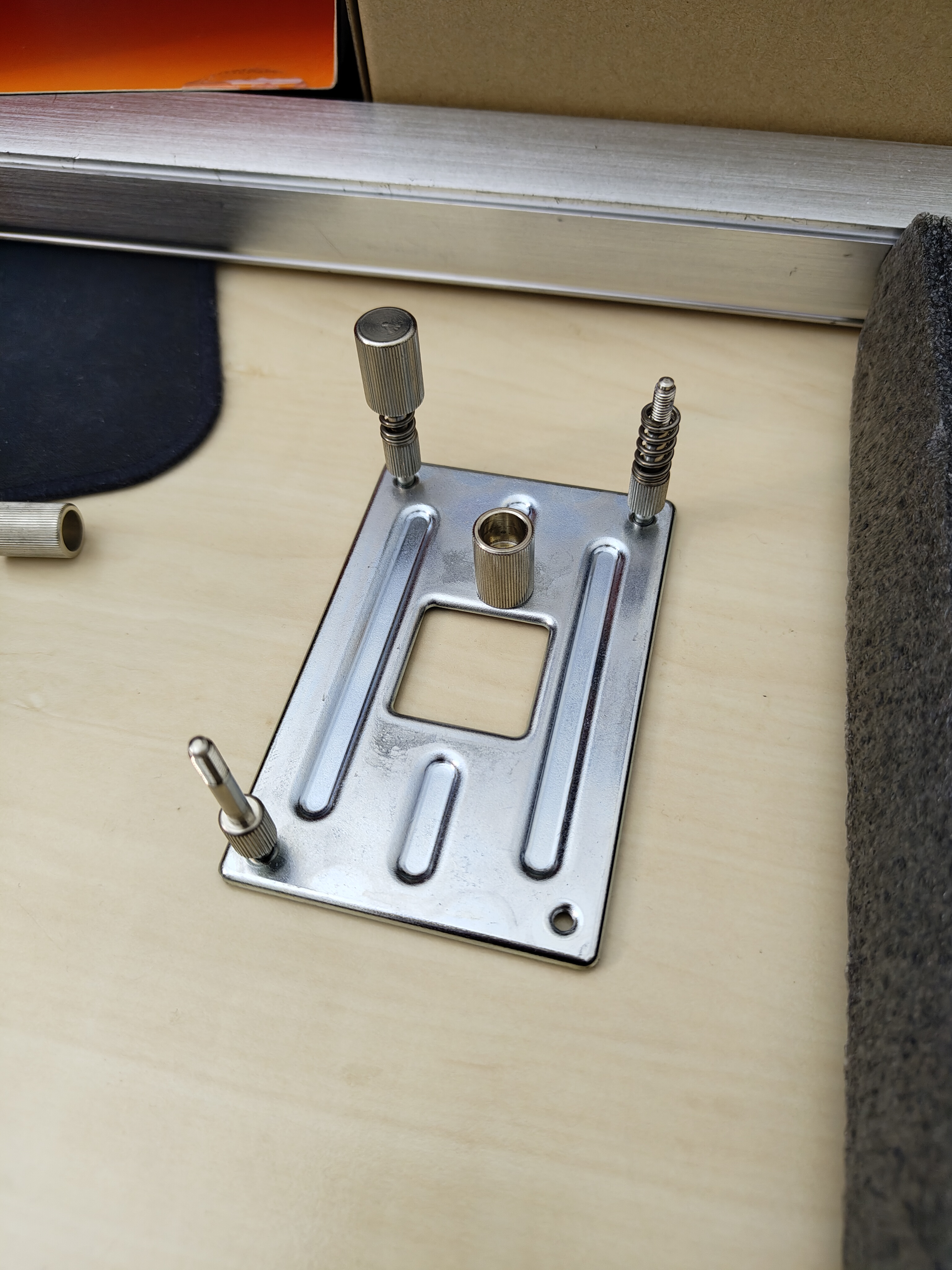

Ich habe seit geraumer Zeit einen EK Supremacy Evo. Für den habe ich damals einen AM4 Adapter gekauft und auch längere Zeit mit meinem AM4 System betrieben. Jetzt möchte ich auf AM5 aufrüsten.
Da bei AM5 ja die Backplate nicht ohne weiteres ausgetauscht werden kann, da der Sockel ja daran montiert ist, habe ich herausgefunden, dass ich für AM5 Adapterschrauben brauche. Die habe ich auch bei EK gekauft: https://www.ekwb.com/shop/ek-quantum-velocity-unc-standoffs-am5-nickel
Die passen auch wunderbar in meine Sockelschrauben. Allerdings sind die Gewinde für die Daumenschrauben um den Kühler zu spannen viel größer. Habe ich das falsche Set oder habe ich da etwas fundamental falsch verstanden?
Hier die alte AM4 Backplate mit den Montageteilen:

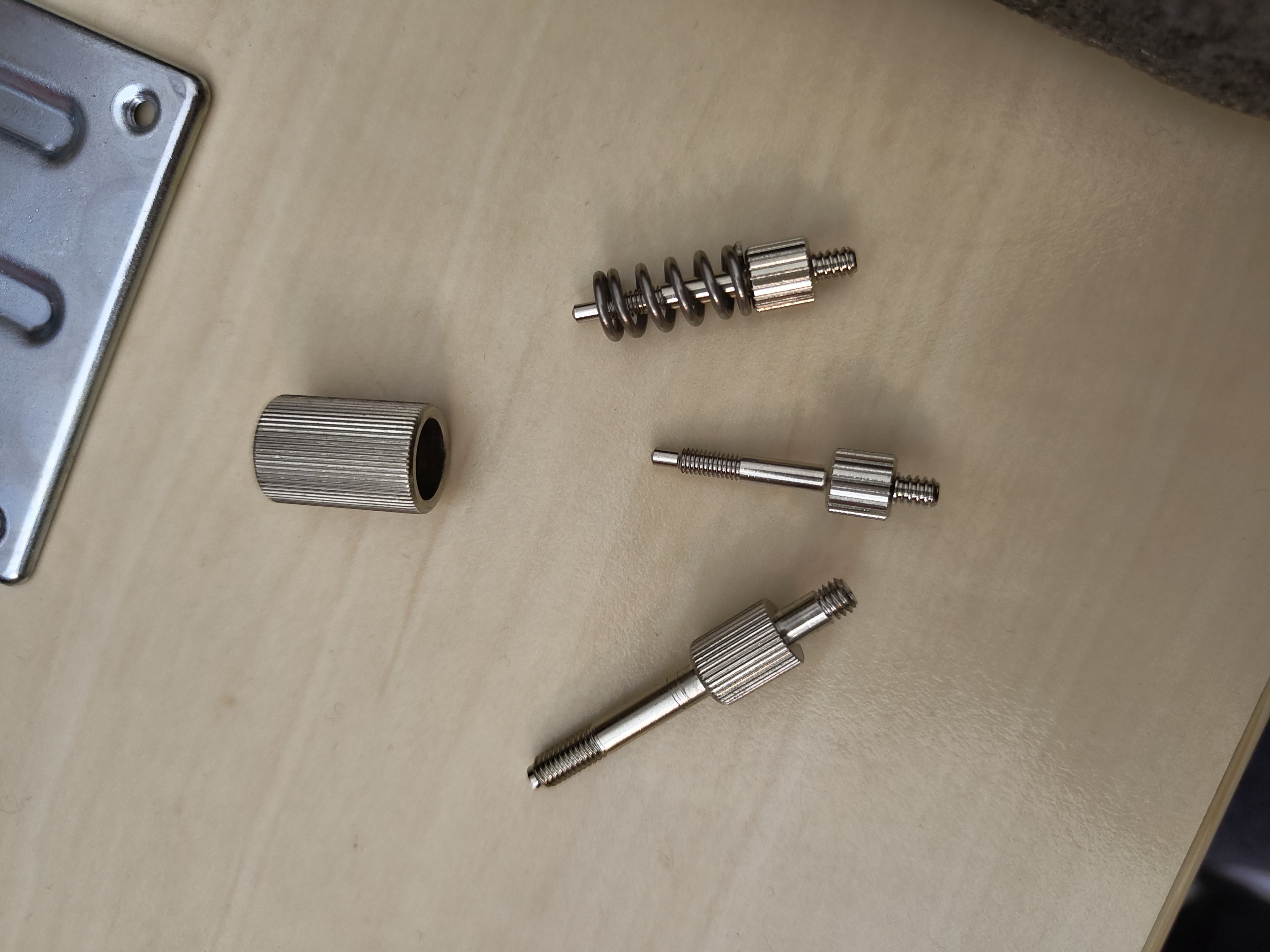

Hier die neuen Schrauben am Sockel:
Hier einmal im Vergleich. Die Daumenschrauben passen offensichtlich nicht auf das neue Gewinde:
Du kaufst ein AM5 Umrüstkit für EK Velocity Kühler und willst damit einen EK Supremacy AM4 umbauen? Vielleicht verwendet EK bei den unterschiedlichen Kühlern auch unterschiedliche Gewinde bei den Thumbscrews (vermutlich M3 und M4).

Oh Gott, ich war tatsächlich so betriebsblind! Ja, das ist natürlich logisch, dass das nicht passt 🤦
Tja da muss wohl ein neuer CPU Kühler her, oder ich bastel mir etwas mit Muttern und Unterlegscheiben.

Also das was EK hier schreibt, dann sollte der Supremacy Evo einfach out-of-the-box laufen. In dem verlinkten Artikel wird ja gesagt, dass bei AM5 die Boards bereits mit einer Backplate kommen. Diese soll auch weiterverwendet werden. Man braucht nur noch zusätzlich das Kit für den AM4-Sockel (weil wohl kompatibel zu AM5) - das heißt bei EK "EK-Classic Mounting Kit – AMD".
Wenn ich Deinen Startpost richtig verstehe, hast Du doch dieses AMD-Kit bereits und allein damit sollte es laufen. Die "Velocity Standoffs" sind damit nicht nötig.
Und das passt nun bei Dir nicht zusammen?
Hi, das Problem ist, dass die Standoffs vom Evo nicht in die AM5 Backplate geschraubt werden können, da das Gewinde der AMD Backplate kleiner ist als das Gewinde von EKWB. Deshalb passen die Bolzen vom Evo nicht in die neue Backplate.
Das Classic mounting Kit aus deinem Link habe ich im Shop leider nirgends gefunden.
