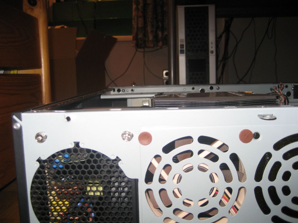

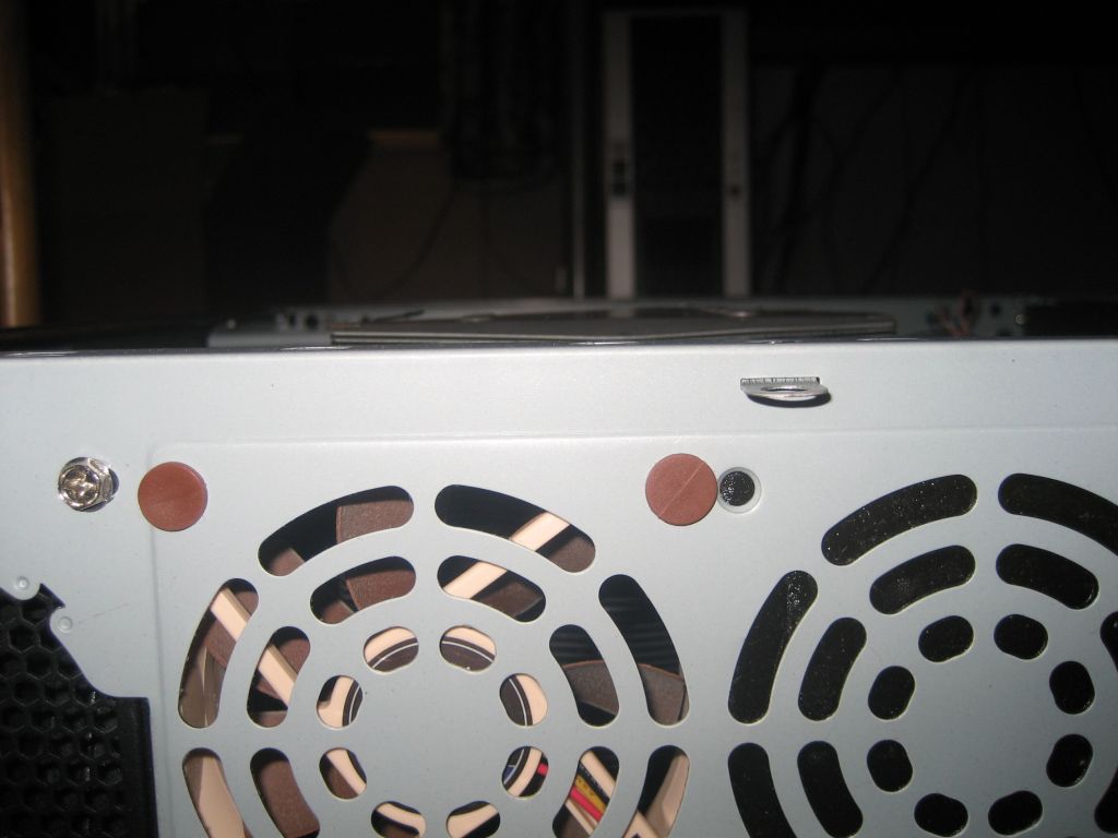

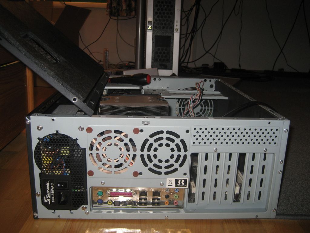

Guten Morgen!

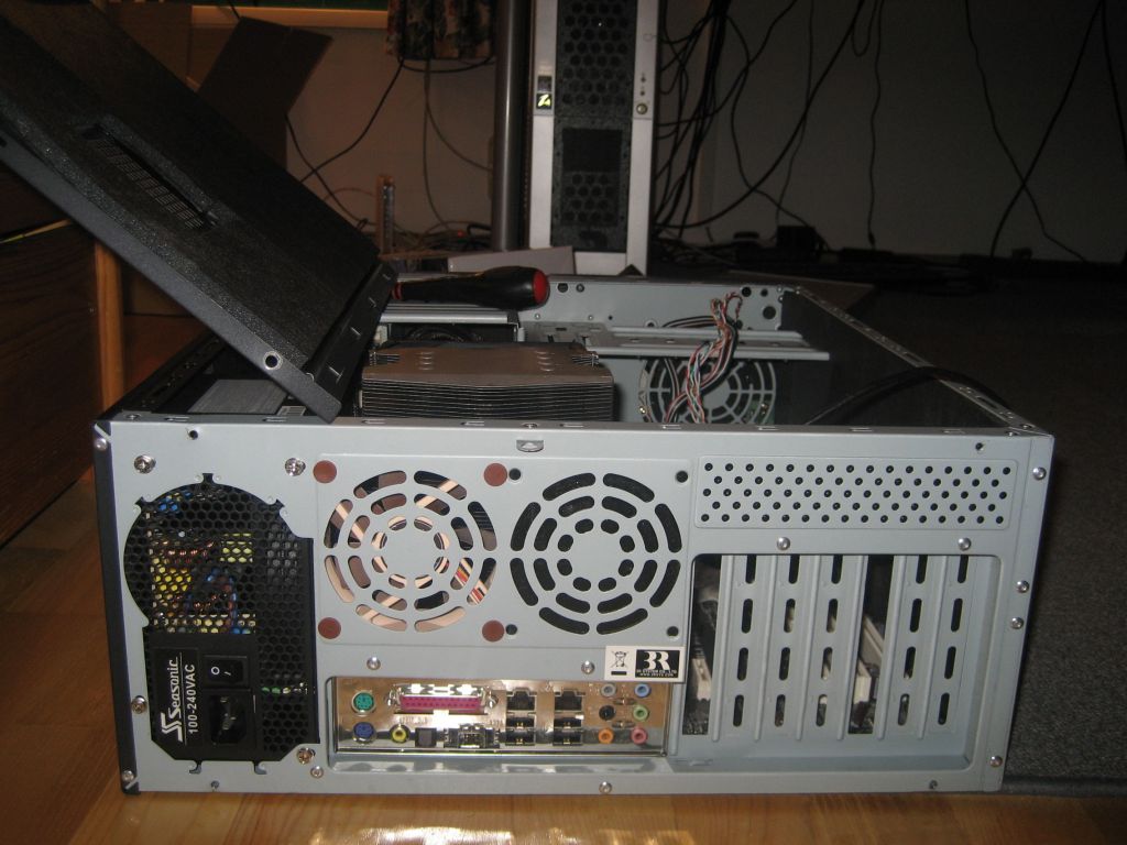

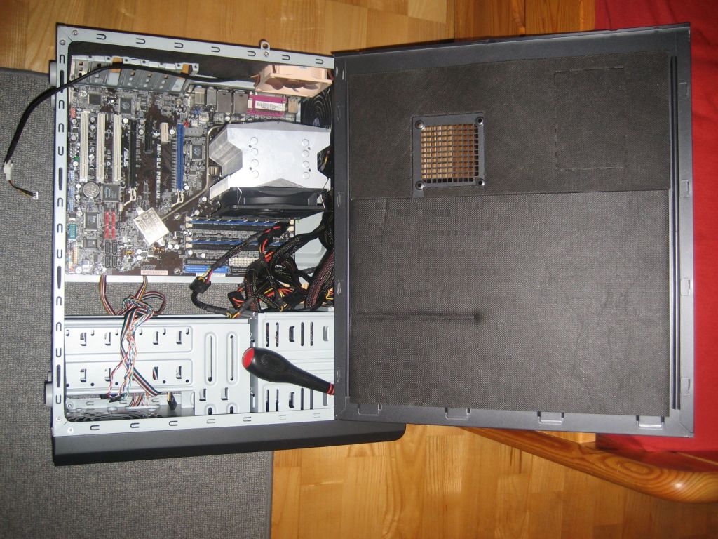

Gemäß DIESEM Beratungsthread habe ich mir den EKL Alpenföhn Groß Clockner geholt und ich Depp habe aber überhaupt nicht daran gedacht, dass ein Kühlkörper mit diesen Abmessungen sogar zu groß sein könnte für mein gedämmtes Gehäuse. (siehe Bilder im Anhang)
Es sieht nun so aus, dass ich auf jedem Fall mal das Dämmmaterial vom Seitenteil entfernen müsste, dann wären es geschätzt nur so ca. 0,5mm die der Kühlkörper "herausragt". Ich gehe aber davon aus, dass ich das Seitenteil mit ganz leichtem Druck trotzdem schließen könnte.
Meine Frage: Ist das ein Problem, wenn das Seitenteil immer in direktem Kontakt mit dem Kühlkörper steht?
Danke im Voraus für eure Hilfe!
Bedenke, dass der "Druck" über den Kühler aufs Mainboard geht. Der schwächere gibt in dem Fall nach - eher das Mainboard als die Gehäusewand.

Vom Druck her danke ich mir wenig, da es sich wirklich nur um vermutlich sogar weniger als 0,5mm handelt. Es ist halt auf jeden Fall ein Kontakt zwischen zwei (leitfähigen?) Metallen gegeben. Wenn das (sowohl kurz- als auch langfristig) kein Problem darstellt, würde ich es zumindest mal versuchen.
Natürlich ist es keine optimale Lösung. Alternativ müsste ich entweder auf einen anderen CPU-Kühler ausweichen, was sich als schwierig herausstellt, da alle mir bekannten Modelle welche niedriger als der Groß Clockner sind, auch nicht so leise sind :(
Oder ein anderes Gehäuse ...
Nimmst nen Stück Moosgummi (~1mm) und klebst es genau an die Stelle der Gehäusewand wo der Glockner anstößt - wahrscheinlich ecken nur die überstehenden Heatpipes an oder? Seh ich eigl. kein Problem, solang das wirklich nur minimal zu eng ist.
Oder ein anderes Gehäuse .. du sagst es
Ich würde es nicht machen, der Druck der definitiv vorhanden ist, geht aufs Maibboard und somit biegt es leicht durch. Mir wäre das zu heikel. Moosgummi erhöht nur den Druck.
Ausserdem übertragen sich die Schwingungen des Lüfters auf das Seitenteil, was zwar das Moosgummi verhindern würde, aber eben auch den Druck erhöht.
Anderes Gehäuse, würde ich mal sagen.

Ehm wie wärs denn, wenn du einfach mit einem scharfen Messer die Dämmung an der Gehäusewand entfernst ? oder glaubst du von 10x 10 cm weniger von dem Zeug wird der PC jetzt megalaut?
Verstehe ehrlich gesagt dein Problem nicht ganz... und übrigens, je mehr du dein PC dämmst umso wärmer wird es im Inneren -> mehr Kühlung nötig = lauter!
gruß
monkey
Lesen bildet ;-)
Das Gehäuse ist wohl auch noch dann zu schmal ,wenn man die Dämmung entfernt.

Hmm, wenn es wirklich nur ein Millimeter sein sollte, gibt es auch evtl. mit etwas Glück die Möglichkeit das Mainboard noch tiefer zu setzen ... ich hab hier in meiner Schraubenkiste zwei verschiedene Sorten von Abstandhaltern rumliegen... da ist in etwa 1mm raus zu holen.
gruß
monkey
p.s.: evtl. kannste ja mal beim PC Laden umme Ecke schauen ob du etwas kürzere als deine bisherigen Abstandhalter bekommst...

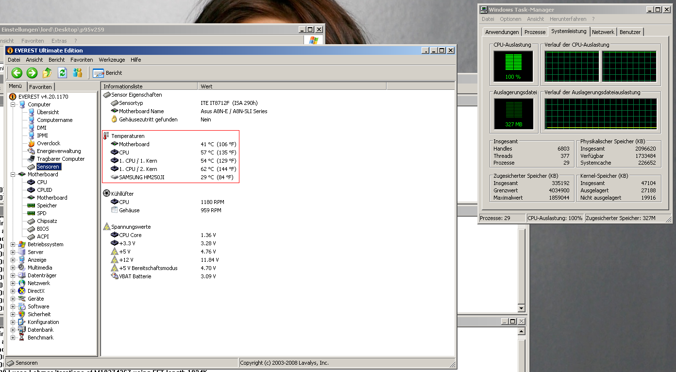

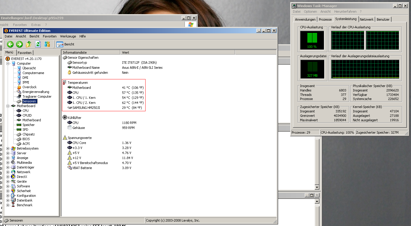

Habe mich nun für den Cooler Master Hyper TX2 + Noctua NF-B9 @ 5V entschieden.
Das ganze Gehäuse ist vollständig gedämmt, die Abwäre wird nur durch einen weiteren Gehäuselüfter (Noctua NF-R8 @ 5V), sowie das Enermax PRO82+ 425W Netzteil abtransportiert.
Meine Frage ist nun: ist diese CPU Temperatur für einen AMD X2-4200 unter Volllast in Ordnung?
Das System stellt natürlich nicht den Anspruch, ein sehr gut gekühltes System zu sein. Die Kühlung muss nur "ausreichend" sein, um die Komponenten vor Beschädigung zu schützen. Höchste Priorität hat die Ruhe ;)
meiner meinung nach sind die temperaturen so der grenzwert... bisschen kühler könnt es schon sein aber es geht halt noch
mfg
