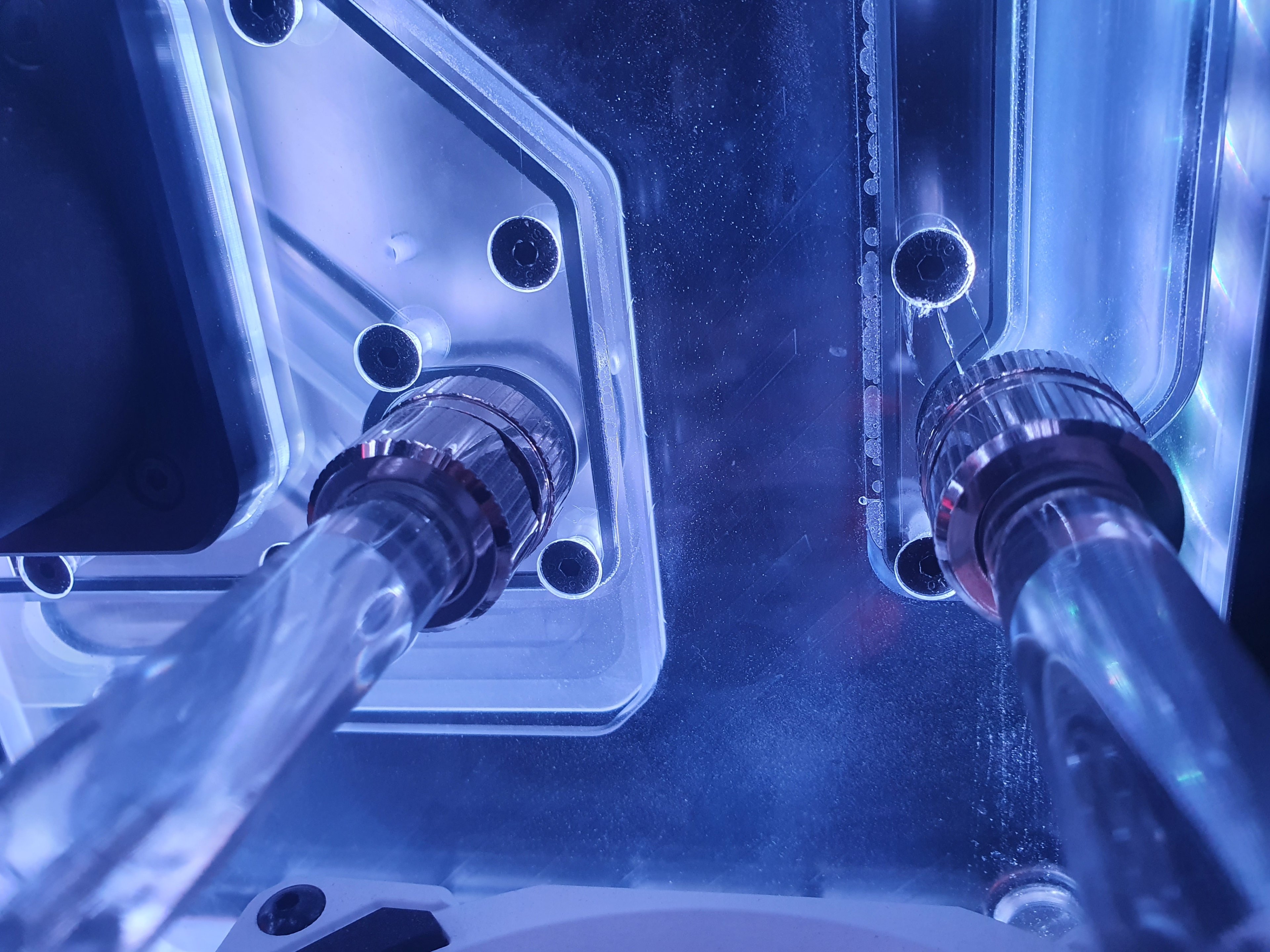

Meine erste Distroplate habe ich am 17.02.2021 bestellt, am 02.10.2021 entdeckte ich erste Risse an einer Schraube:
Daraufhin habe ich bei EKWB direkt eine neue Distroplate bestellt 02.10.2021.

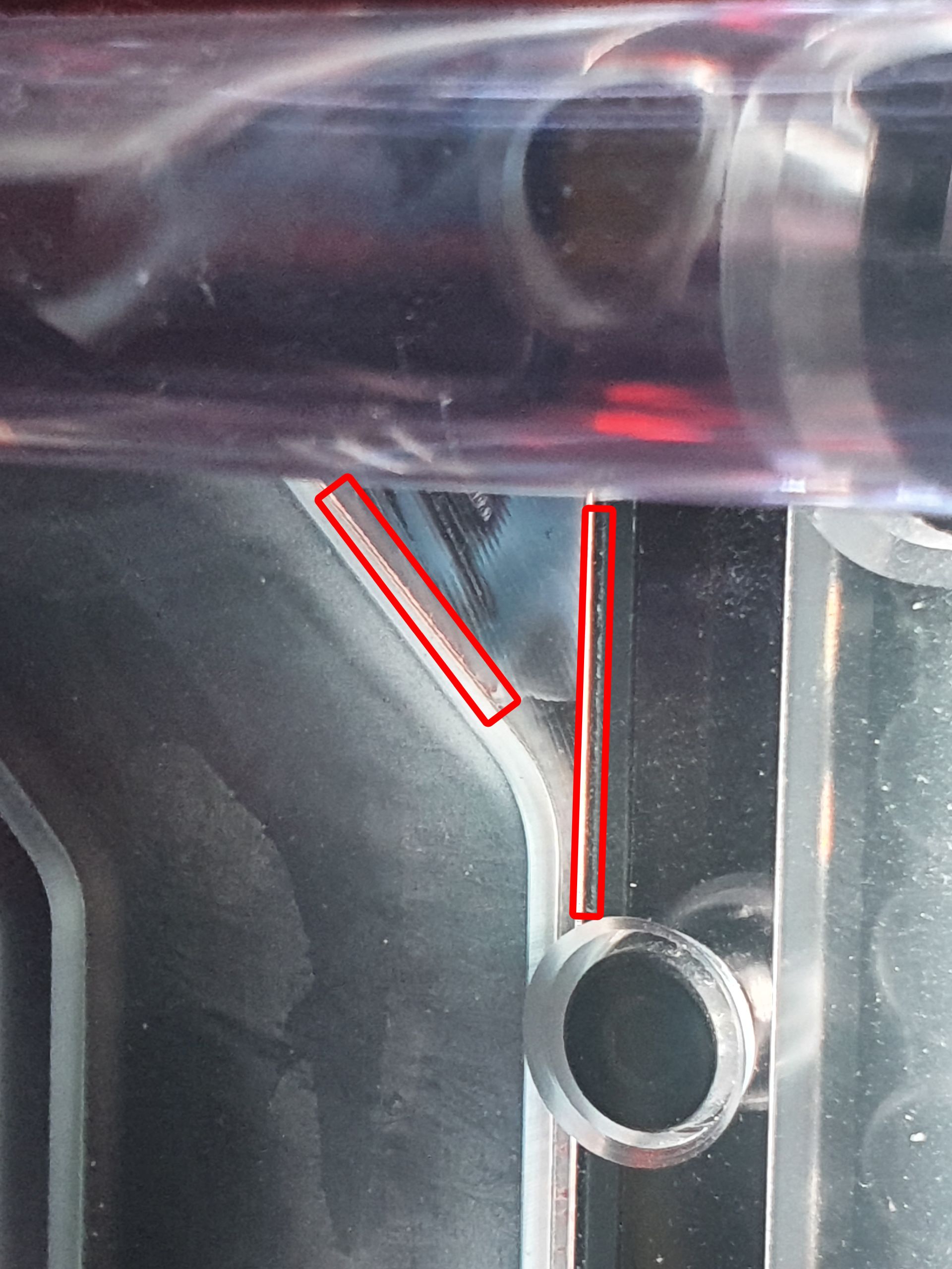

Naja was soll ich sagen, wir haben den 03.10.2022 und gerade habe ich das entdeckt:

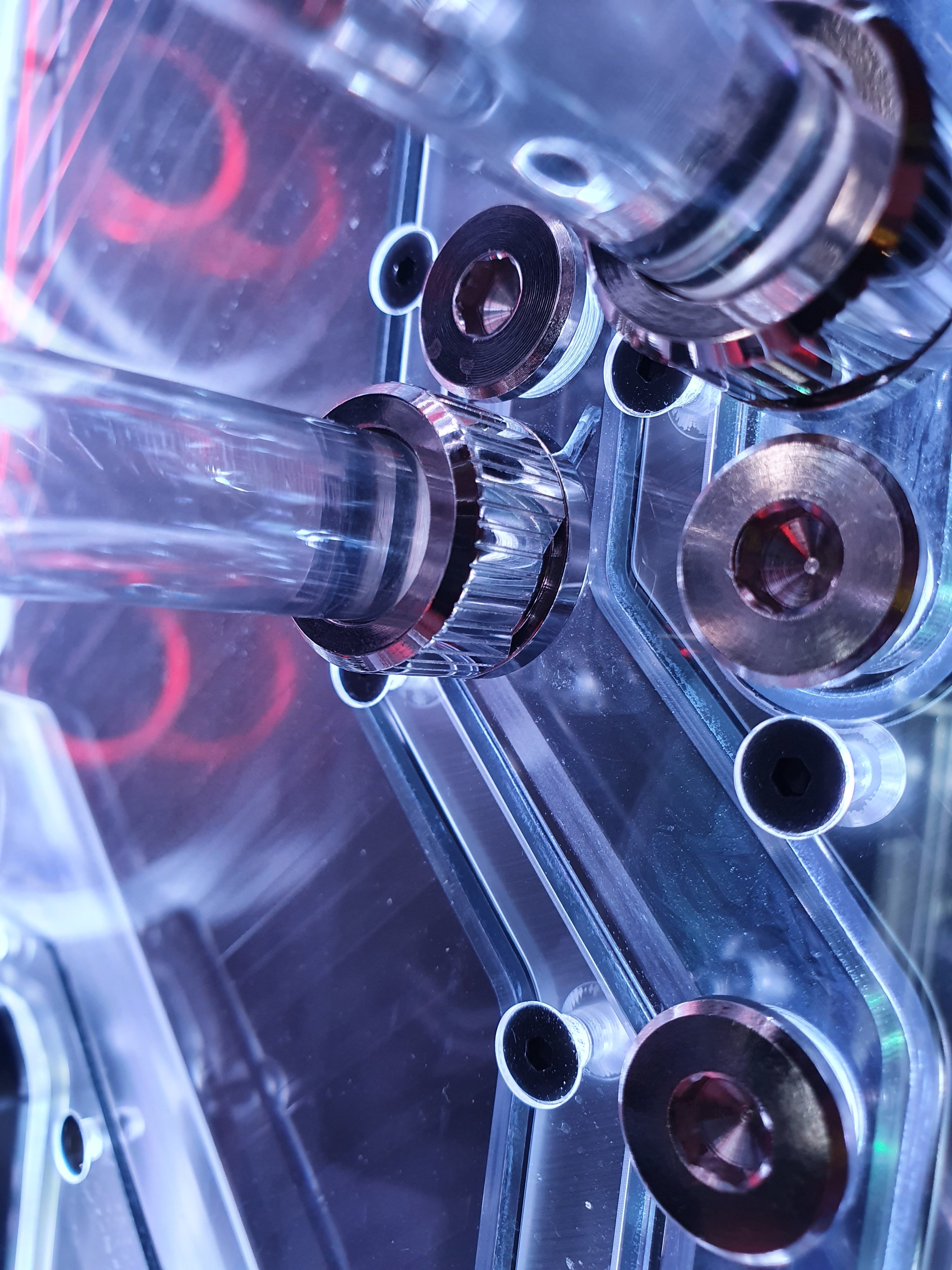

Das sind Spannungsrisse.
Acrylglas ist da mit dem Anzug von Schrauben sehr empfindlich. Auf dem ersten Bild kommt es von der Montageschraube, auf dem zweitem unterhalb des Anschlusses. Anschlüsse müssen immer sehr vorsichtig angezogen werden.

Baue seit einigen Jahren Systeme mit Wasserkühlung und Fälle mit Undichtigkeit hatte ich immer nur direkt nach dem Befüllen. Entweder war ein Anschluss nicht richtig fest oder ich hatte was übersehen. War aber nie schlimm, weil mein System dann immer mit Küchenrollenpapier ausgelegt ist und ich mit einem separaten Netzteil meine Pumpe mit Spannung versorge. So liegt mit dem Befüllen noch keine Spannung auf der Hardware an.
Meine Wasserkühlung läuft dann so ein paar Stunden und ich überprüfe dann immer wieder alle Anschlüsse und Verbindungen.

bei mir haben sich bei einem EK block acryl top auch risse um die 1/4" gewinde gebildet. gehen nicht tief - toll siehts aber nicht aus.
hatte bisher auch noch kein leck im betrieb, habe aber verschlaucht und keine hard-tubes.

Da wirst du keine Chance haben, weil du selbst dran schuld bist, du hast die Anschlüsse zu fest angezogen --> Spannungsrisse.

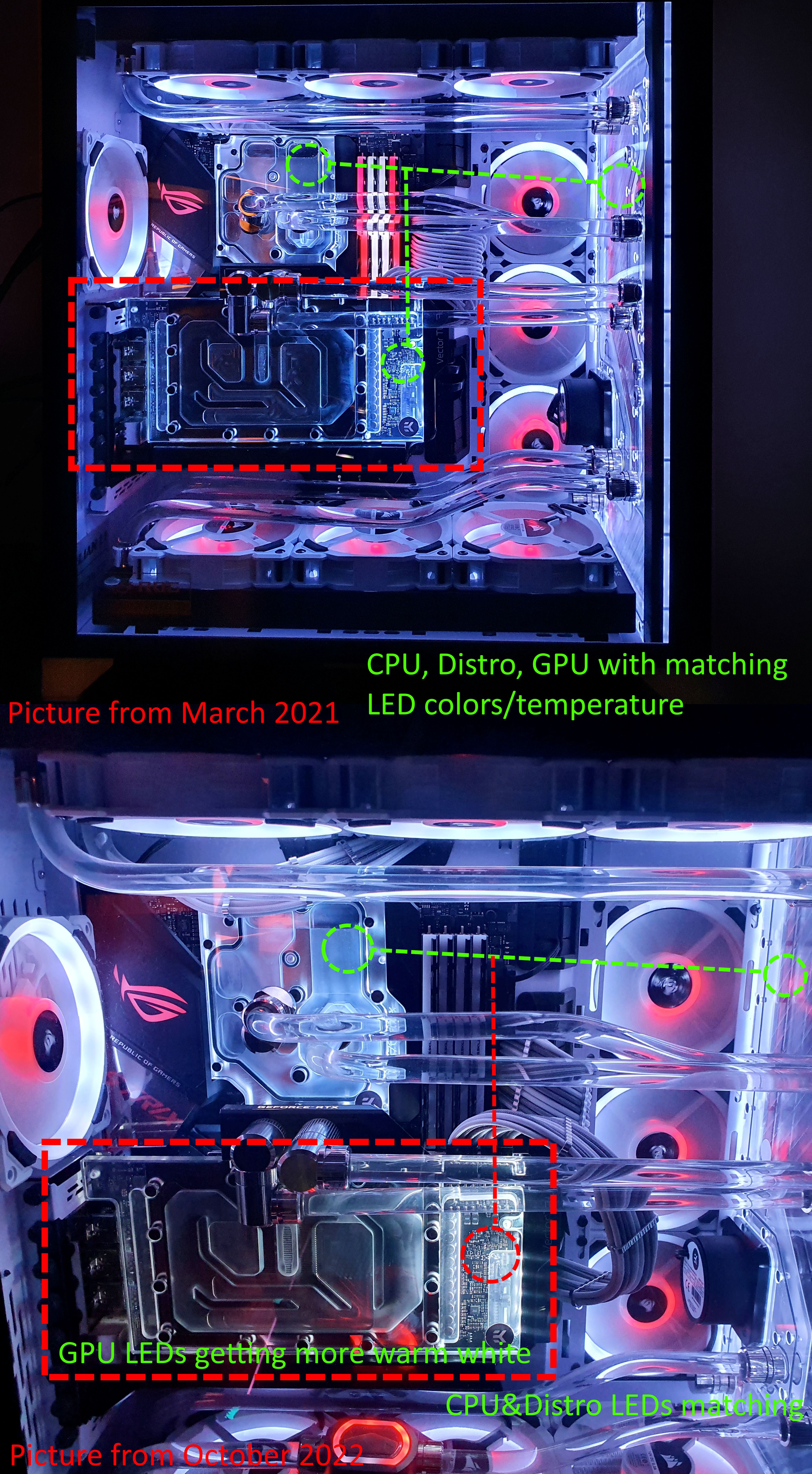

Mein LEDs am GPU Block werden immer mehr gelblicher, zu einem warmen weiß. Ich habs im Ticket einfach mal angemerkt und auch diese LEDs werden nun ausgetauscht:
Regarding the LEDs, white is not always the same as is it really hard to achive, but there are tolerances and yours is bordering that tolerance. Either way I would like to help you out and let me know if you're able to replace the LED strip if I send you a replacement one?
In der Realität sieht der Unterschied noch drastischer aus.

Um ehrlich zu sein ich hab in der RMA Anfrage eigentlich nach einer Reperatur angefragt für die Distro. Ich bin davon ausgegangen dass ich sowas höre wie "zu fest angezogen" und ich hab die Fittinge wirklich vorsichtig angezogen und Dichtungen angefeuchtet davor.

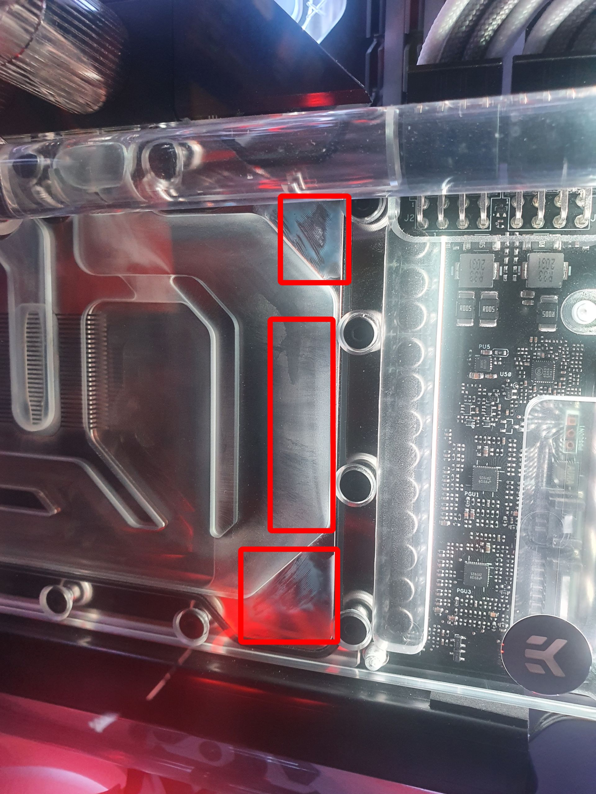

Ich weiß es nicht, auf den Bildern kommts nicht so rüber. In echt siehts einfach so aus als würde besonders die innere Kante zum Kanal rosten.
Wollte am Wochenende die komplette Loop zerlegen aber vielleicht frag ich dann doch erstmal bei EKWB an bevor ich das Siegel aufbreche. Die komplette Loop ist mit EKWB Parts außer der high flow next von AC und natürlich das Kühlmittel.

Ich hab EKWB eine RMA Anfrage gestellt und gefragt, was ich machen soll, zerlegen und versuchen zu reinigen oder austauschen. Garantie hab ich noch auf den Block, glaub langsam geh ich denen auf den Sack 😅
Ich persönlich würde den Block einfach öffnen und schauen was los ist aber ja... wie das eben so mit Garantie ist, ist es erstmal besser um Erlaubnis zu fragen.
Hab auch direkt dazu geschrieben dass ich AC DoubleProtect als Kühlflüssigkeit nutze aber eben der CPU Monoblock gar nichts hat. Sehen wir mal weiter, wird doch nichts mit am Wochenende umbauen.
Dann tropft die Distro eben weiter, pro Tag ein Tropfen kann ich noch verkraften 🤪
