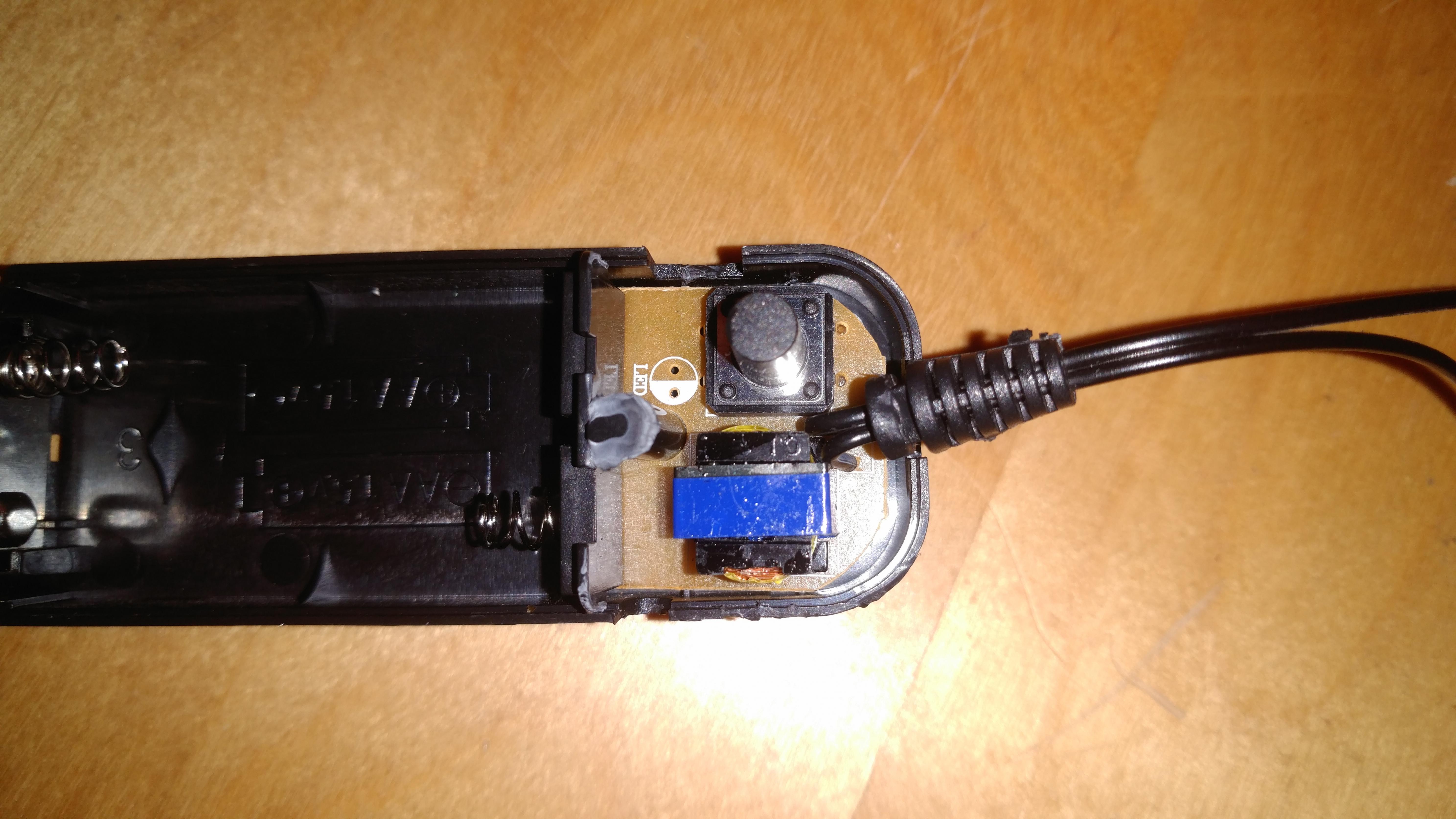

Edit: hmm sieht nicht nach einem Wandler aus:
Knopf und eine Spule (Leuchtmodi)
Wenn du daran herumfummelst und alles auseinanderrupfst, lies dich noch ein wenig in die Materie von Elektrolumineszenz ein. Zumindest die groben Grundlagen. Der Inverter erzeugt eine Spannung von mehreren hundert Volt bei einer Frequenz von mehreren kHz. Isolation ist hier also ein nicht zu vernachlässigender Aspekt.
Und warum nicht einfach deinen Wandler an die Batteriepole anschließen? Wenns kleiner werden soll, nach el-schnur + inverter googln. die gibts wie Sand am Meer, für 12V und in deutlich kleiner für unter 5 Euro.
