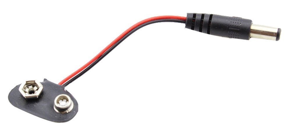

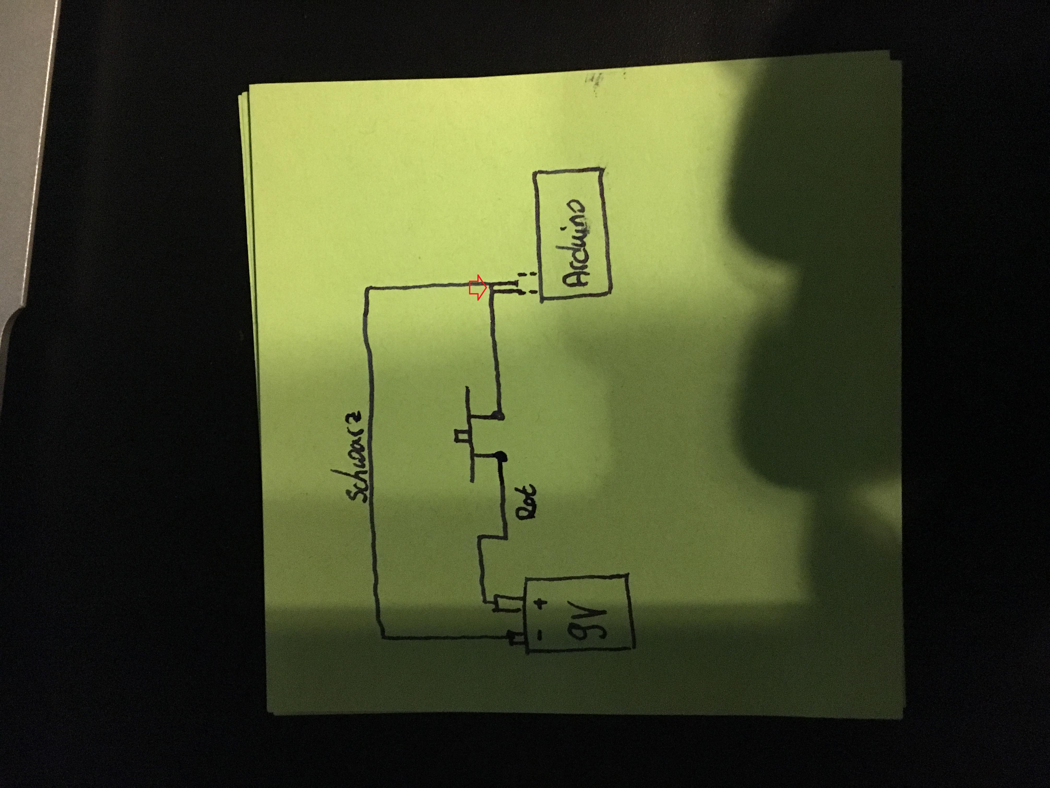

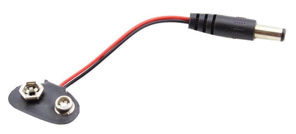

Für ein kleines Projekt in der Uni nutze ich einen Arduino Uno. Da ich sowas zum ersten mal mache, bin ich etwas vorsichtiger. Aktuell versorgt eine 9V Batterie mit DC Stecker den Arduino mit Strom (siehe Bild 1). Nun möchte ich zwischen die 9V Batterie und den DC Stecker einen On/Off Switch löten, damit ich nicht ständig den DC Stecker aus dem Arduino ziehen muss.
Frage:

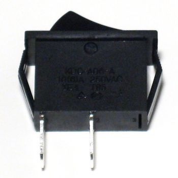

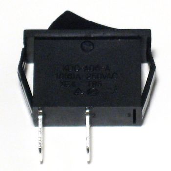

1. Es gibt bei eBay Wippenschalter mit 2 bzw. 3 Pins. Welches ist für mein vorhaben geeignet? (siehe Bild 2)

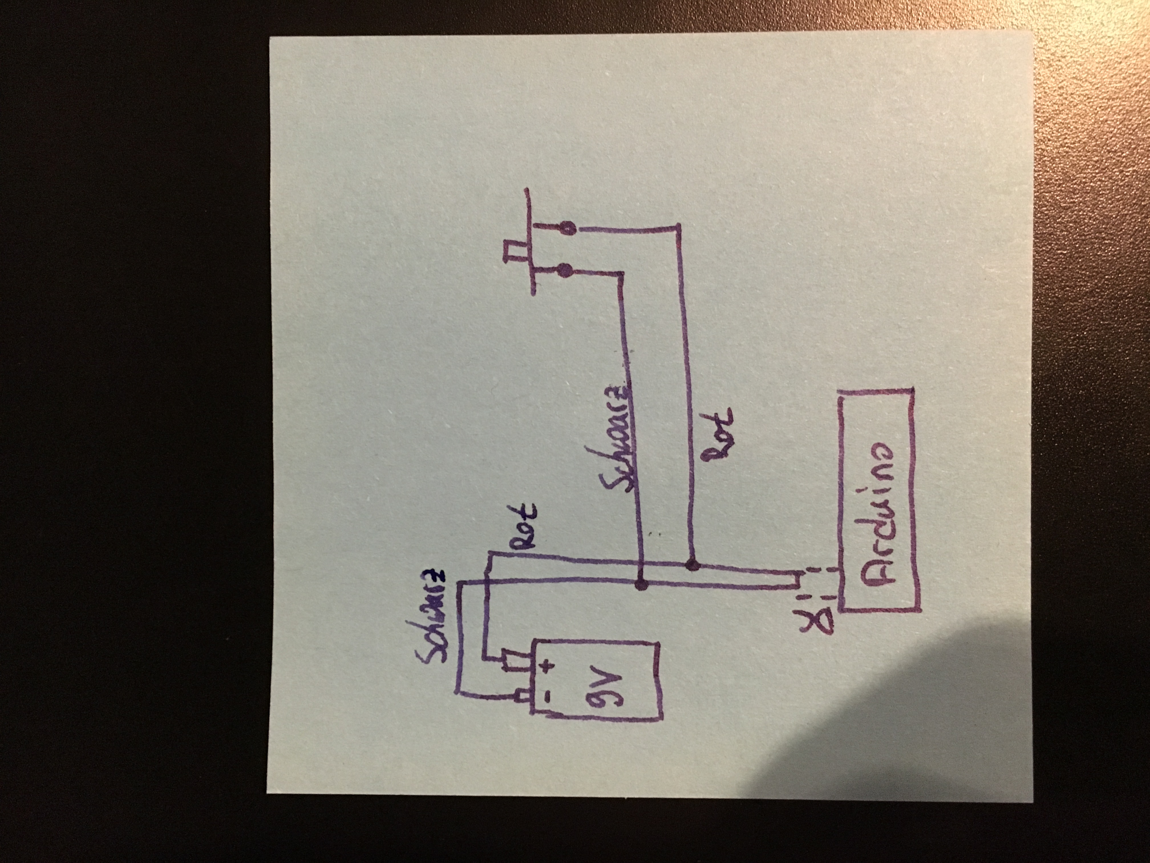

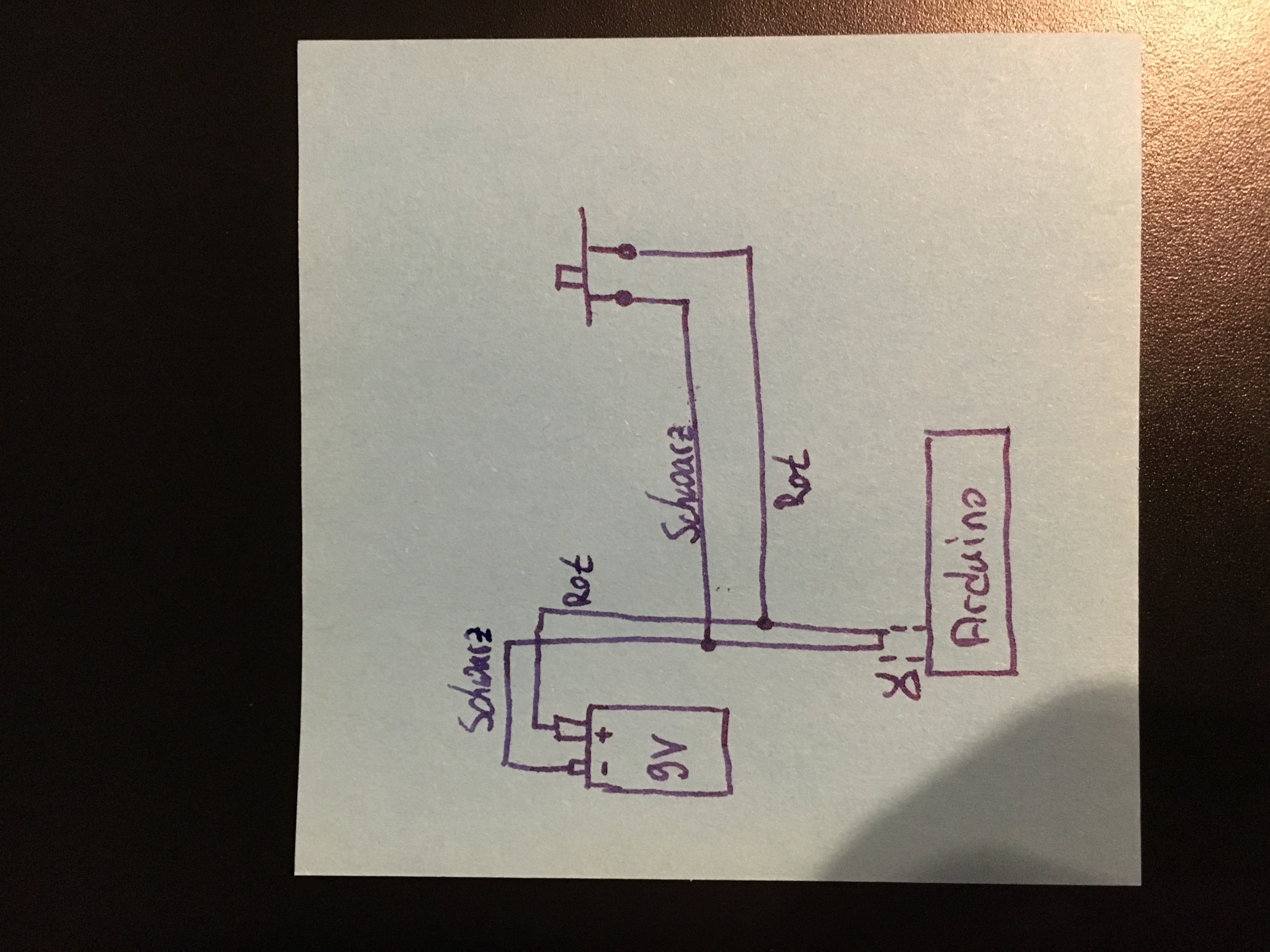

2. Ich hab mal eine kleine Skizze gezeichnet (siehe Bild 3). Kann man das so direkt miteinander verlöten oder kriege ich einen Kurzschluss?

Bitte den Schalter in Reihe zum Arduino in die + oder - Leitung einbauen, nicht parallel. Sonst schliesst du die Batterie kurz wenn du den Schalter einlegst :D Und nebenbei geht dann auch dein Arduino aus, ist aber nicht Zweck der Sache...
Was lernt ihr denn an der Uni?!
Idealerweise in die Rote Leitung einlöten.
Ob nun 2 oder 3 polig ist an sich egal. Ein zweipoliger ist ein einfacher Schliesser, ein 3 Poliger im Regelfall ein Wechsler, der genau so funktionieren kann, wenn man ihn richtig einlötet. Aber nimm besser den Schliesser mit 2 Kontakten.
ne du musst den Schalter ins rote oder ins schwarze Kabel zwischenschalten, nicht an beide, das gibt nen Kurzschluss -))
Naja im Grunde Schaltet er es ja mit seinem Plan auch ein und wieder aus, nur halt etwas extremer^^ :hammer_alt:
Nein wie die anderen schon geschrieben haben musst du das in Reihe einlöten, sprich das Rote oder Schwarze Kabel durchtrennen und dann den Schalter dazwischen Einlöten. Ob dein Schalter ein Öffner oder Schließer ist kann Prinzipiell auch egal sein, eine Seite wäre an, die andere aus.
Würde dir aber sowas hier nahelegen wenn du den Schalter nicht irgendwo in ein Gehäuse bauen kannst oder so: Klick
Dann nehme ich einfach den 2 Poligen. Lässt sich wohl einfacher Bedienen.

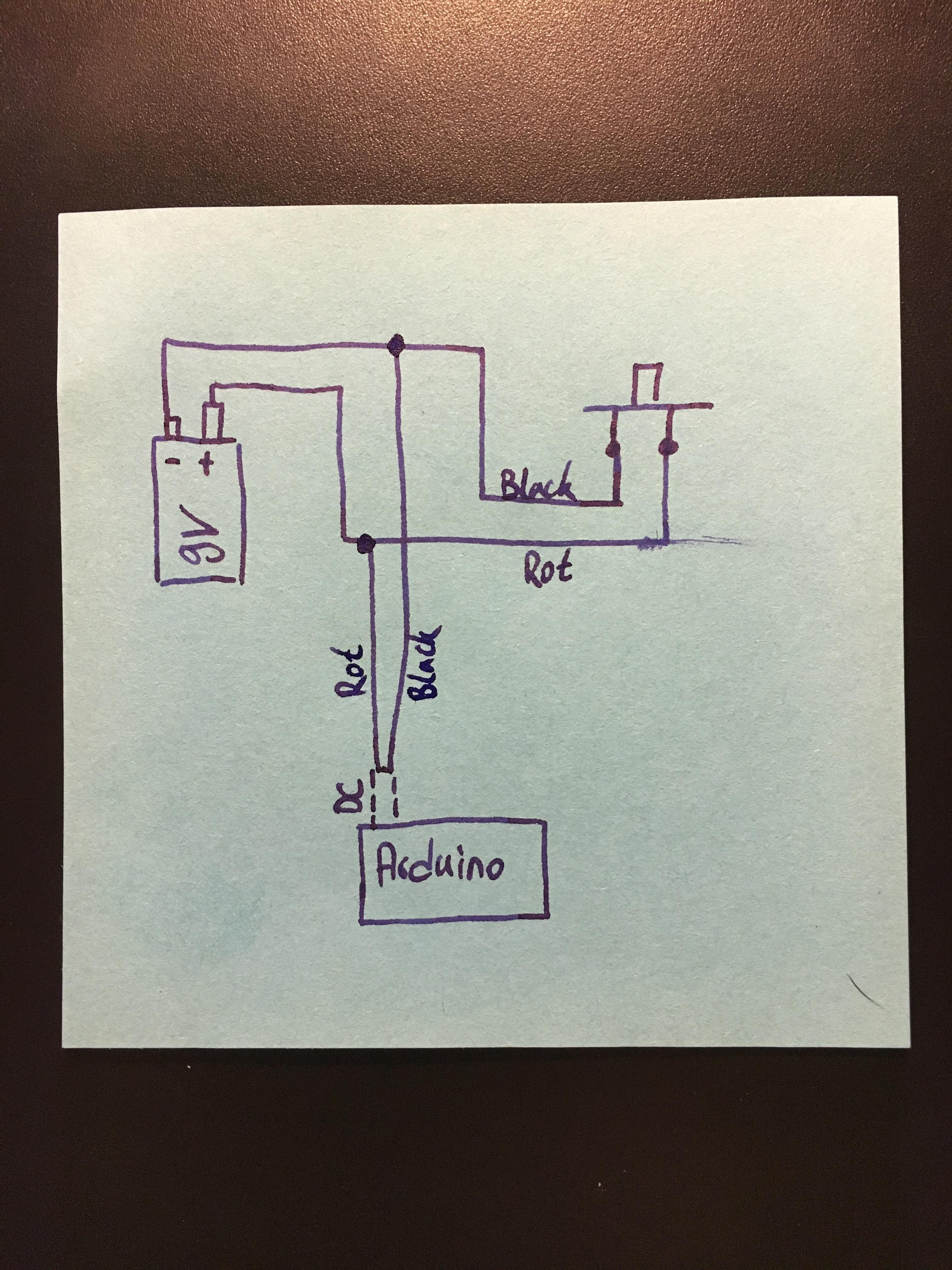

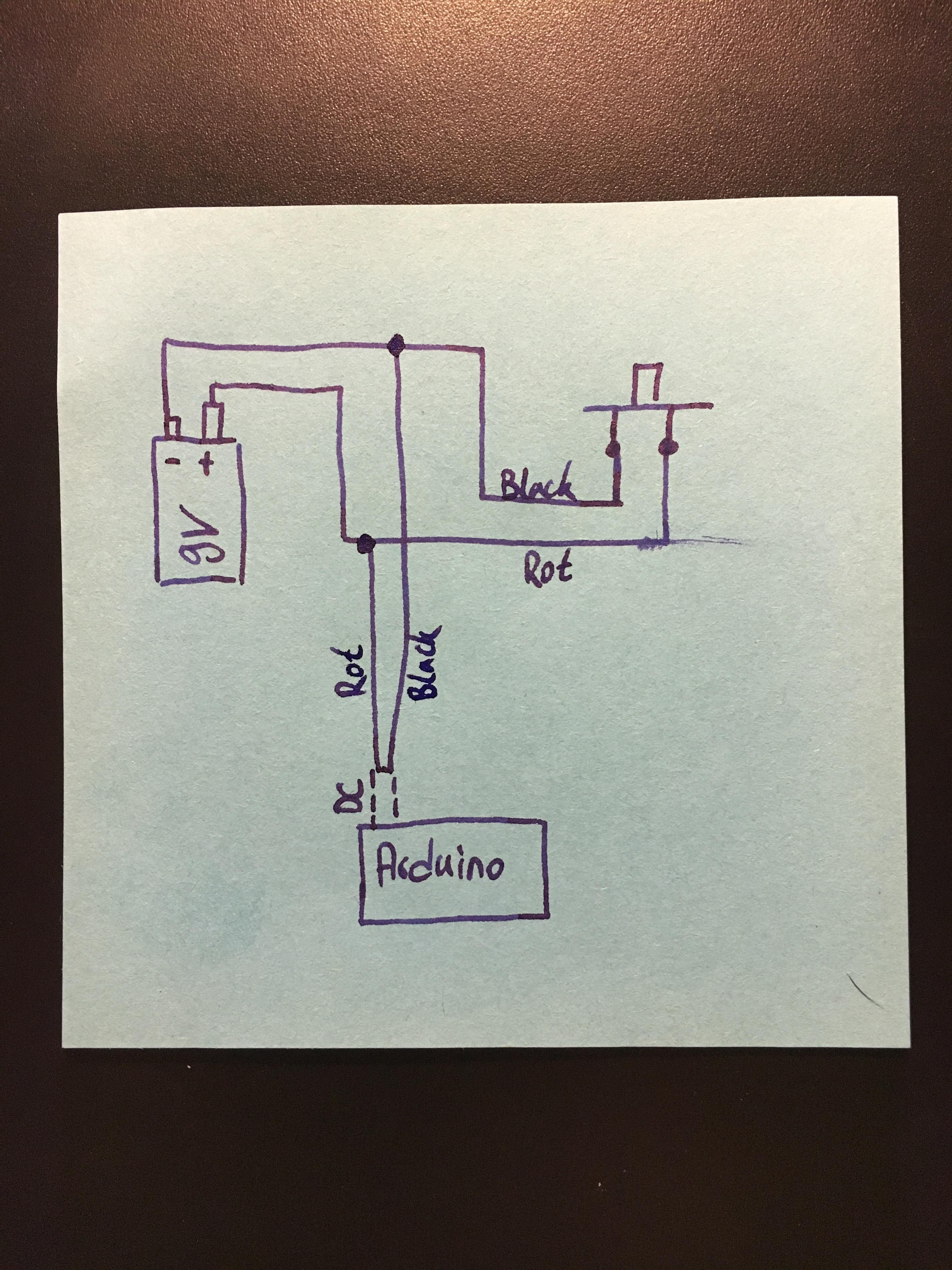

Hab es jetzt nochmal aufgezeichnet. Nochmal gegenprüfen vielleicht?

Du brauchst KEINE Abzweigungen für on/off. Einfach in Reihe schalten (deine neue Zeichnung ist genau so falsch wie die erste).
Ich sehe bei deiner 2. Schaltung keinen Unterschied zur ersten.

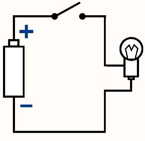

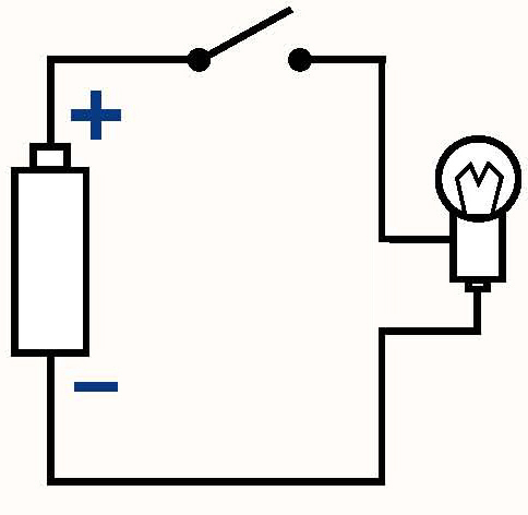

Ersetze Lampe durch Arduino.

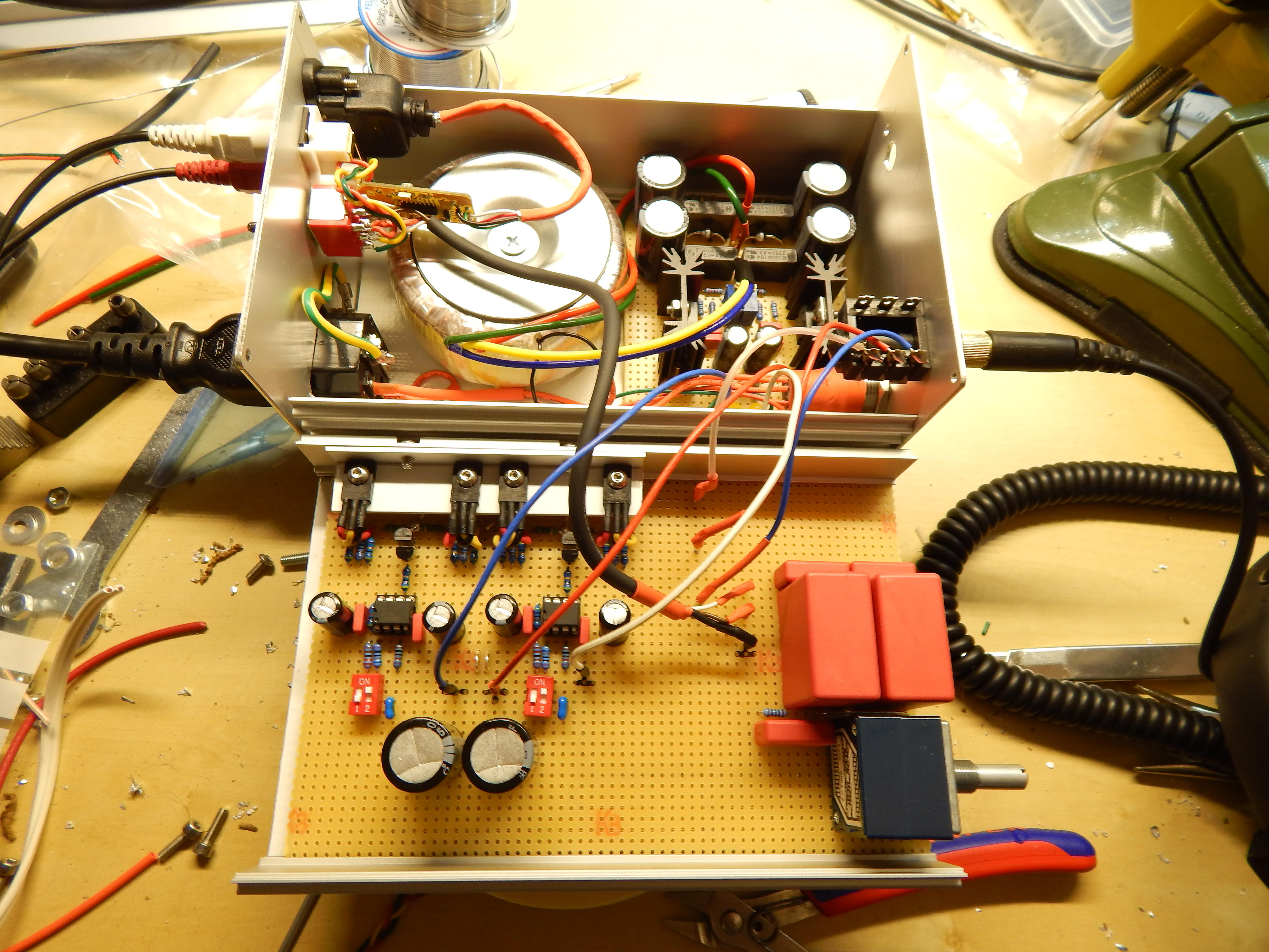

Durchaus. Ich löte dir das hier aus dem Kopf zusammen und bin dennoch viel zu blöde für ein Elektrotechnikstudium.

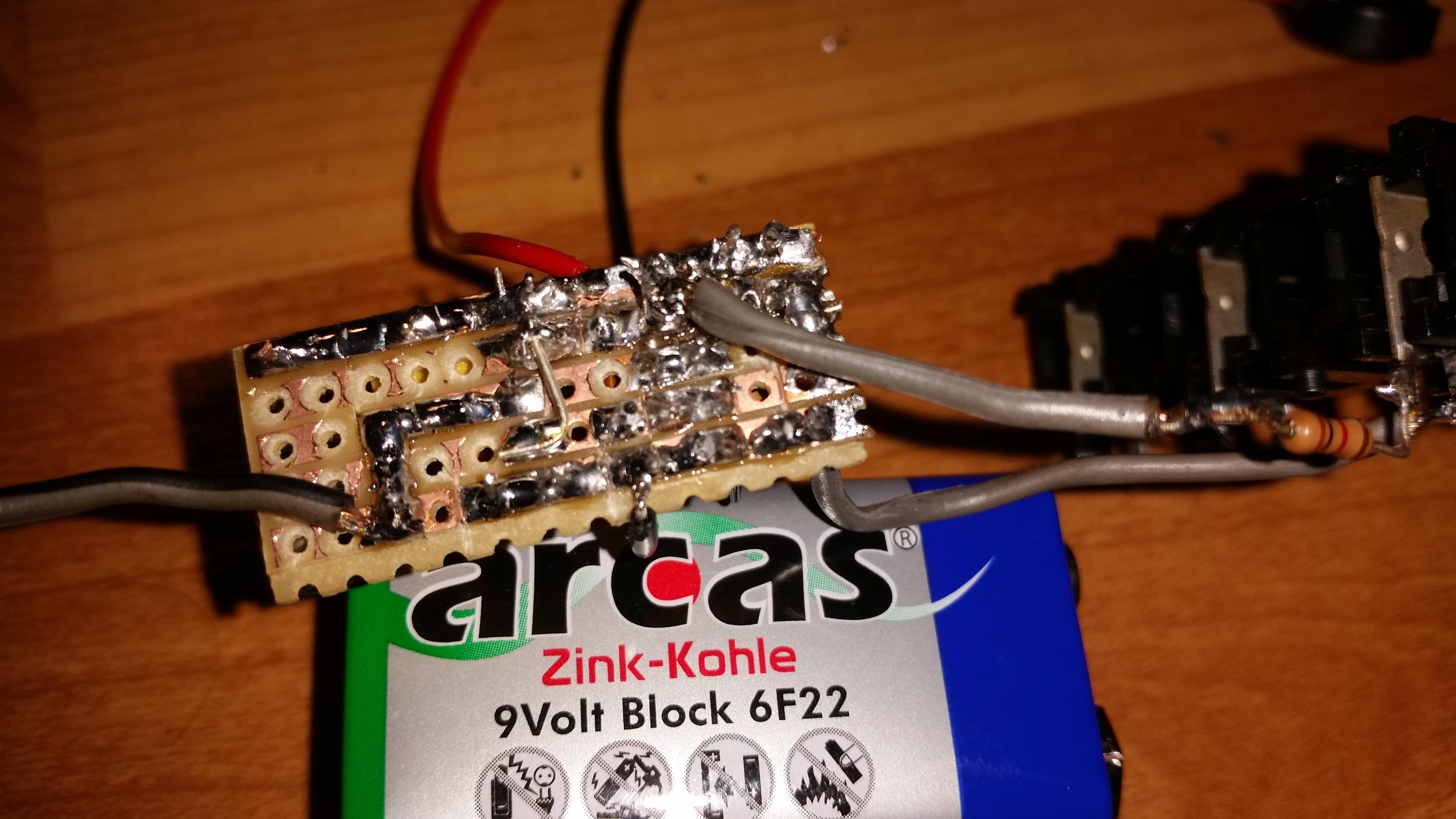

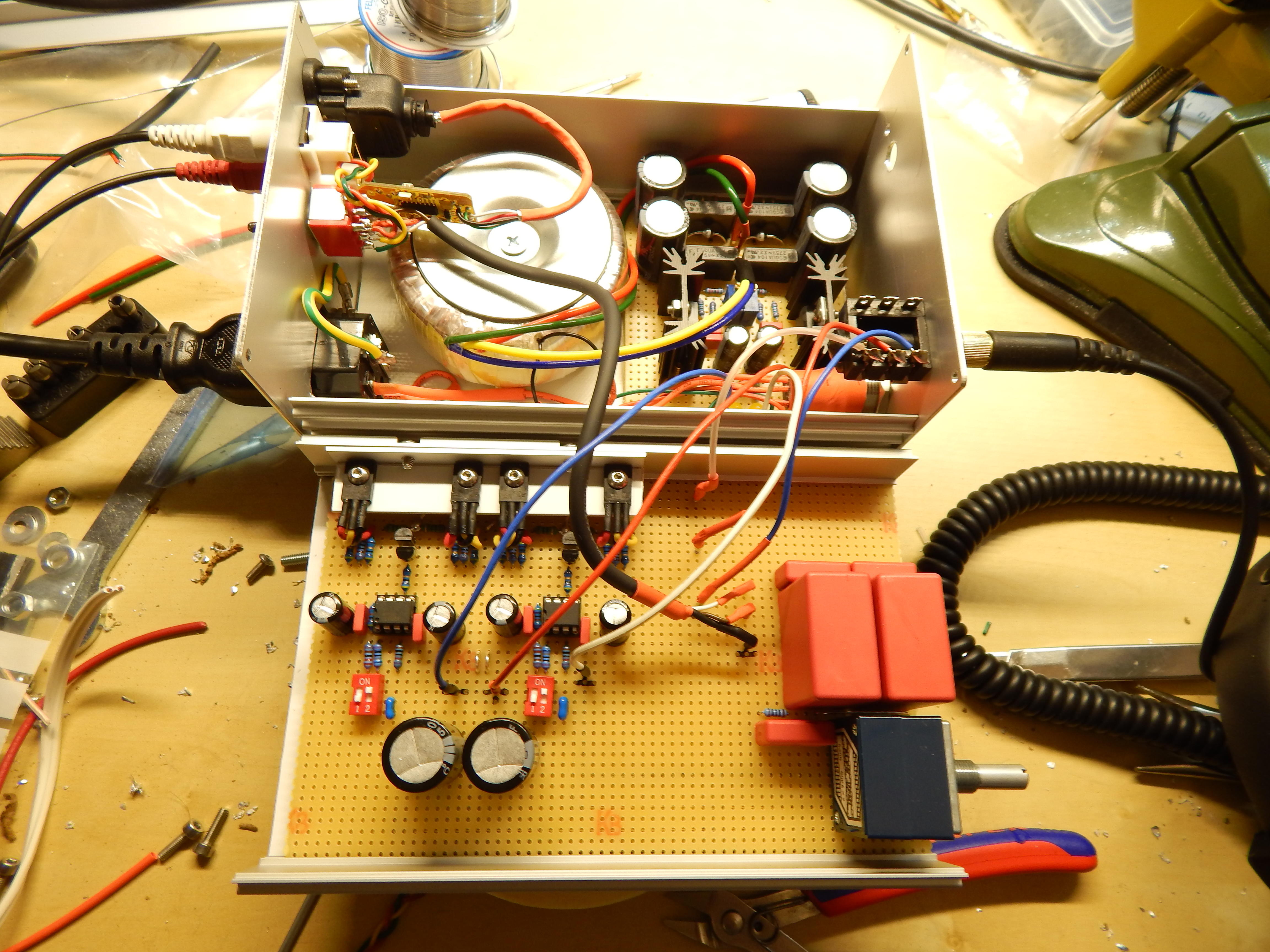

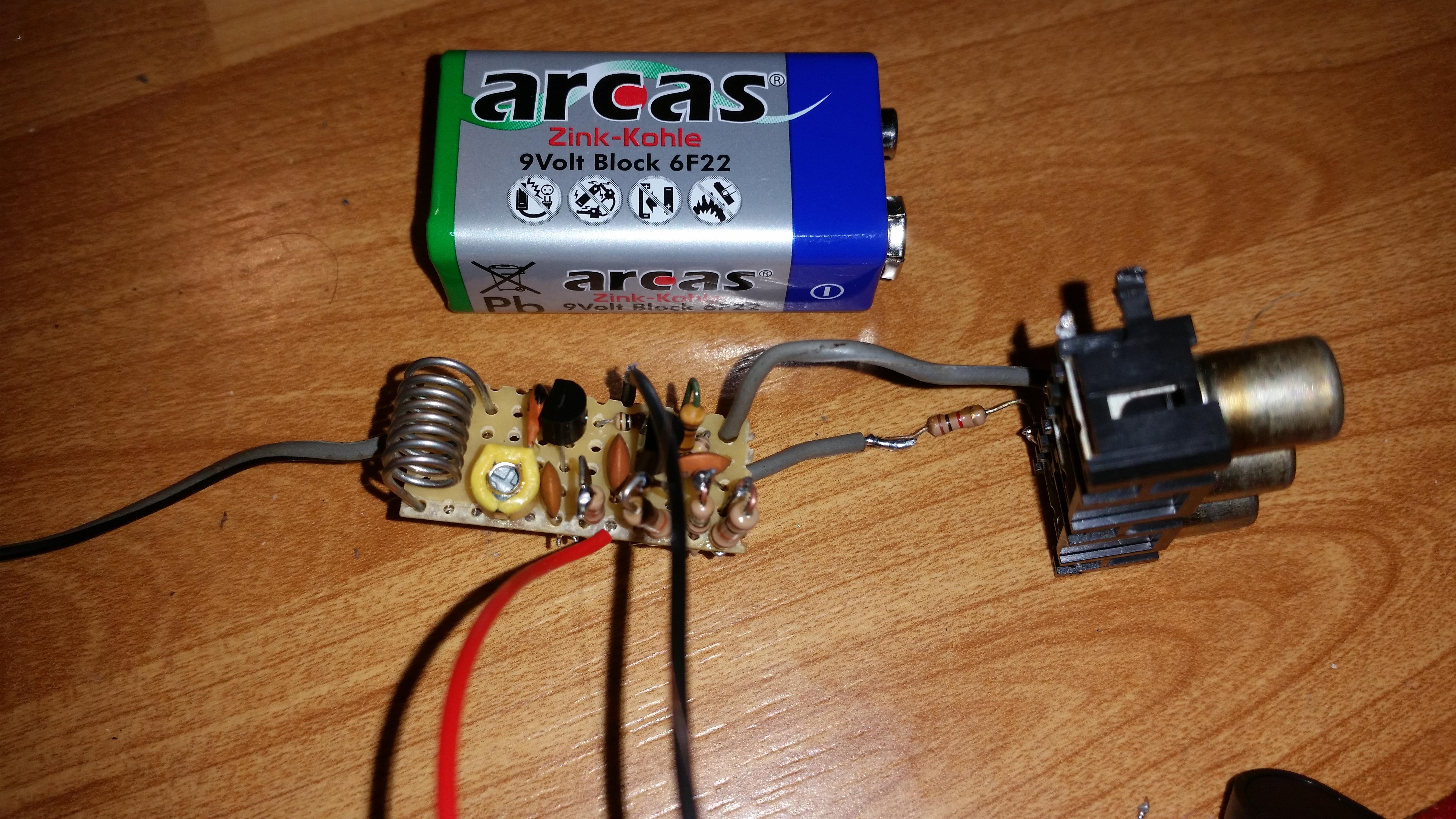

Netter AMP, aber reichlich Lochraster, hast Du da mal einen Schaltplan dazu, sieht Interessant aus.
Ich habe es da gerne immer etwas kompakter.

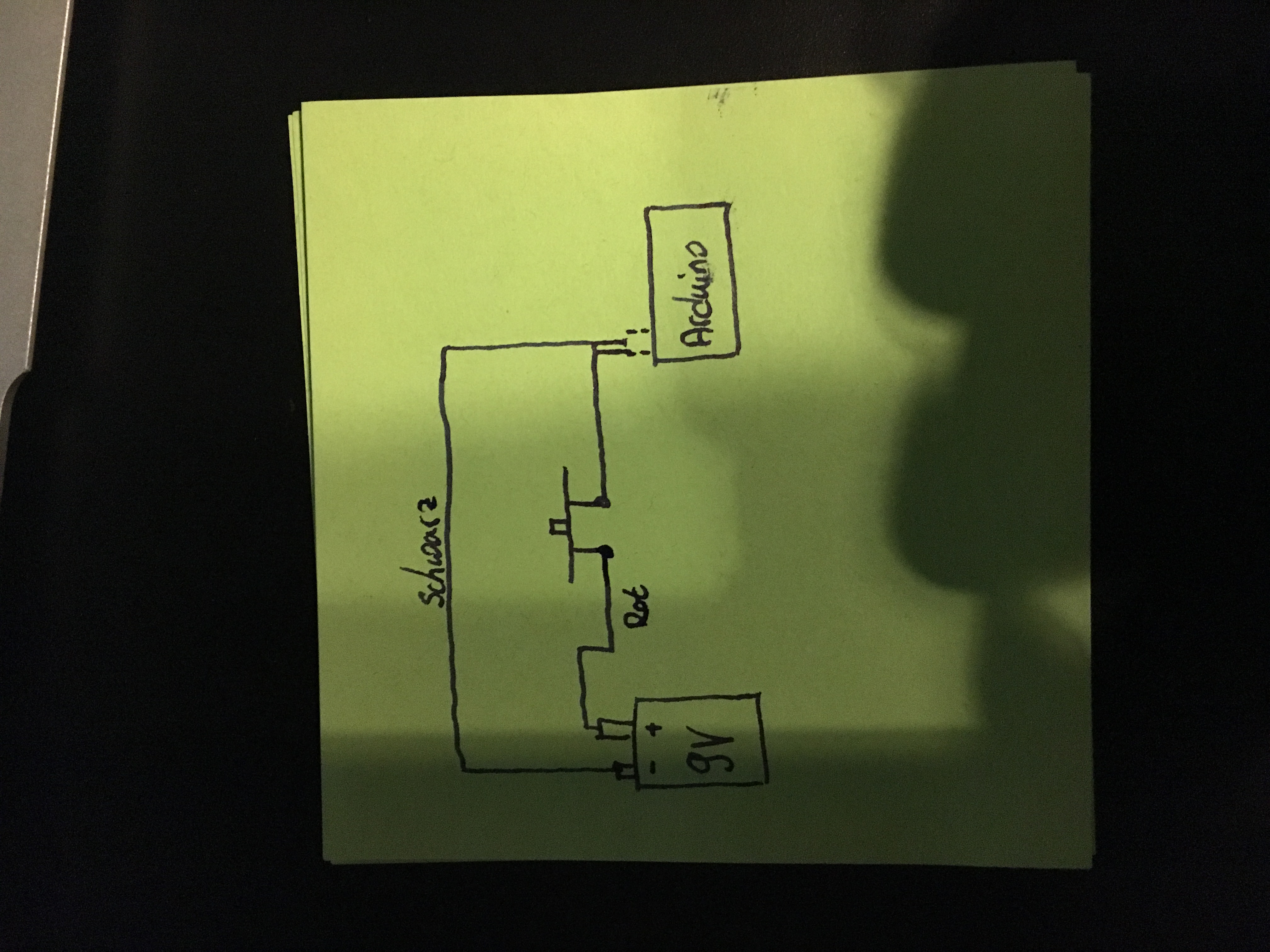

TOPIC: Schleif den Schalter in Plus Leitung ein.
Ok, war wohl gestern etwas spät :evillol:
Durchaus. Ich bin zu blöd für ein Elektrotechnikstudium, obwohl ich dir das hier aus dem Kopf zusammen löte
Frage: Hast du schonmal mit solchen Sachen gearbeitet? Manches ist schon "logisch", aber beim ersten mal aus dem Kopf sowas zu zaubern würde bei mir sicherlich in einem schönen Kurzschluss enden :D

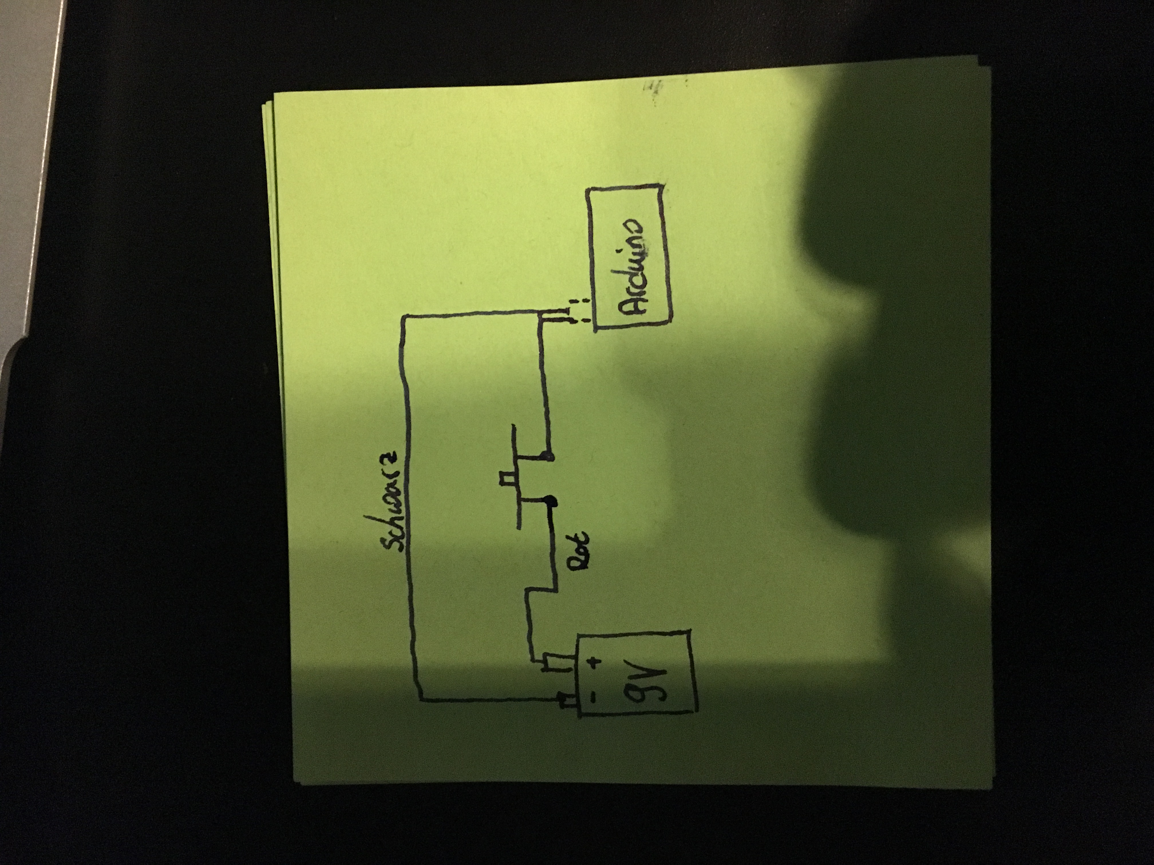

Das solle jetzt aber Stimmen. Konnte mir die Schaltung erstmal nicht "vorstellen". Jetzt ist das natürlich logisch.
(Am Ende hab ich bisschen die Linie zu weit gezogen, nicht wundern)

Ja, jetzt stimmt deine Schaltung.

Die Linie die rot und schwarz wieder kurz vor dem Arduino muss noch weg, sonst gibt es ja wieder nen Kurzen.
