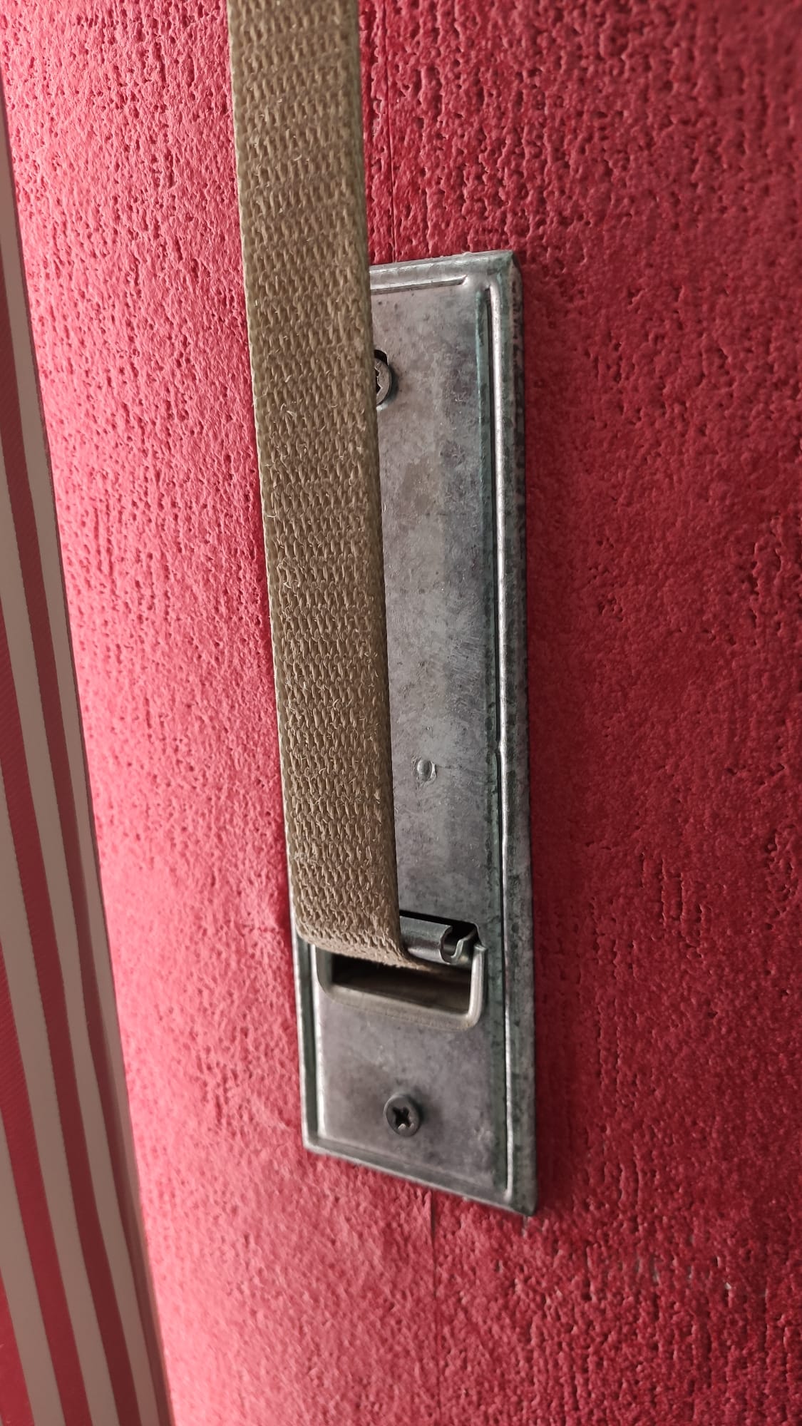

Hallo Zusammen,
ein aktuell noch 'manueller' unterputz Rolladengurtwickler soll durch einen elektrischen Ersetzt werden.
Eckdaten: Gurtbreite: 23mm, Lochabstand 135mm, Rolladenfläche 3,75 m²
Zweck: Im Sommer soll, sobald die Sonne "um die Ecke" kommt, der Rolladen automatisch herunterfahren. Ziel: Morgens sollen die Zimmerpflanzen so lange wie möglich noch Licht bekommen, sobald aber die Sonne auf das Fenster scheint, soll zum Sonnen- und Hitzeschutz der Rolladen herunterfahren. Aber z.B. nicht im Winter oder bei Bewölkung.
