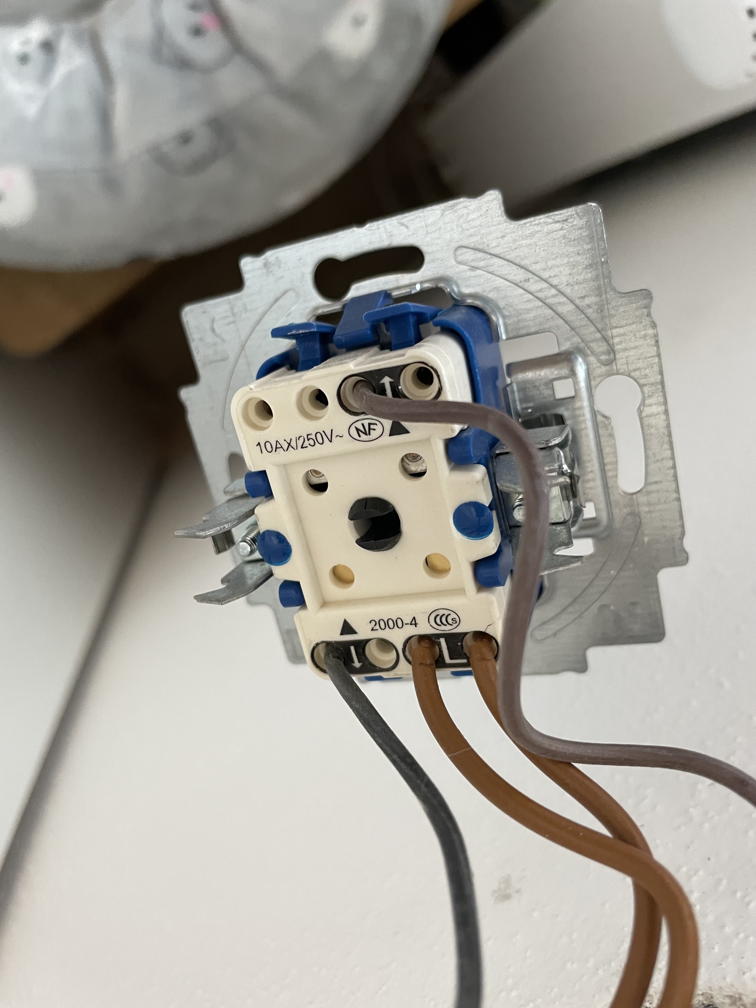

Wir haben „ab Werk“ in unserer Wohnung elektrische Rollläden.
Nun würde ich gerne einen Teil davon smart machen. Ich habe einen Schalter mal aufgeschraubt und es bot sich mir das folgende Bild.
Meine Anforderung, bzw Gegebenheiten daheim sind wie folgt:
Steuerung, Automation über HomeKit.
Wir nutzen daheim alle Apple Geräte, alternativ ist ein bestehendes Hue System (inkl. Bridge) am Start, ebenso wie eine FRITZ!Box.
Ich möchte mir ungern eine weitere Bridge etc. ins Haus holen.
Preislich habe ich absolut keine Vorstellung, es soll halt was taugen und zuverlässig sein.
Grüße 🖖

Wenn die Dose tief genug ist: Stichwort "Shelly", die kann man als Rolladen Aktor verwenden (kommt in die Dose, drauf kommen dann der schon vorhandene Schalter). Kurze Google Suche vermittelt den Eindruck, dass sich das auch ins Apple Ökosystem einbinden lässt.
Für den Preis würde ich mir die "Bastelei" mit Shelly und dem bestehenden Schalter auch sparen 👍
