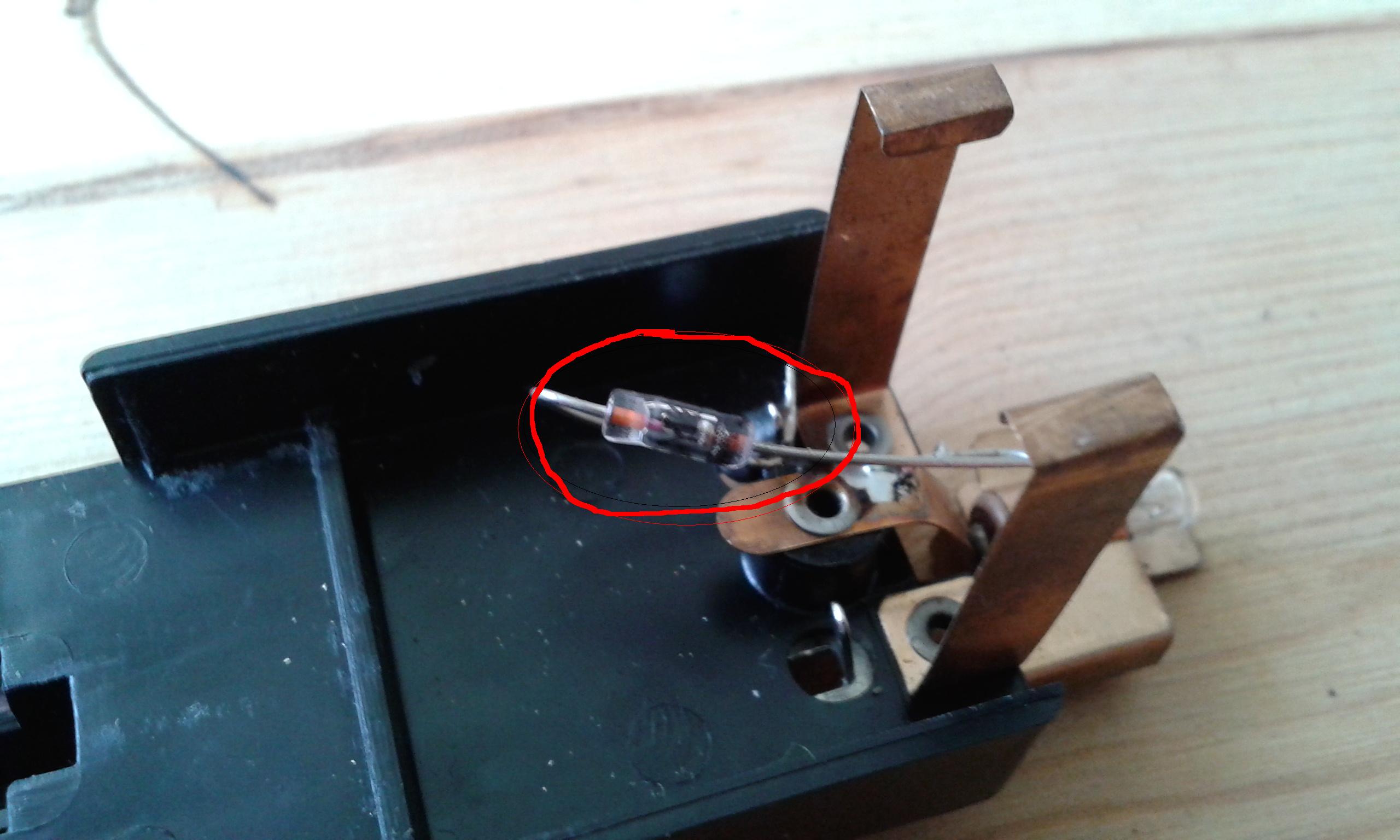

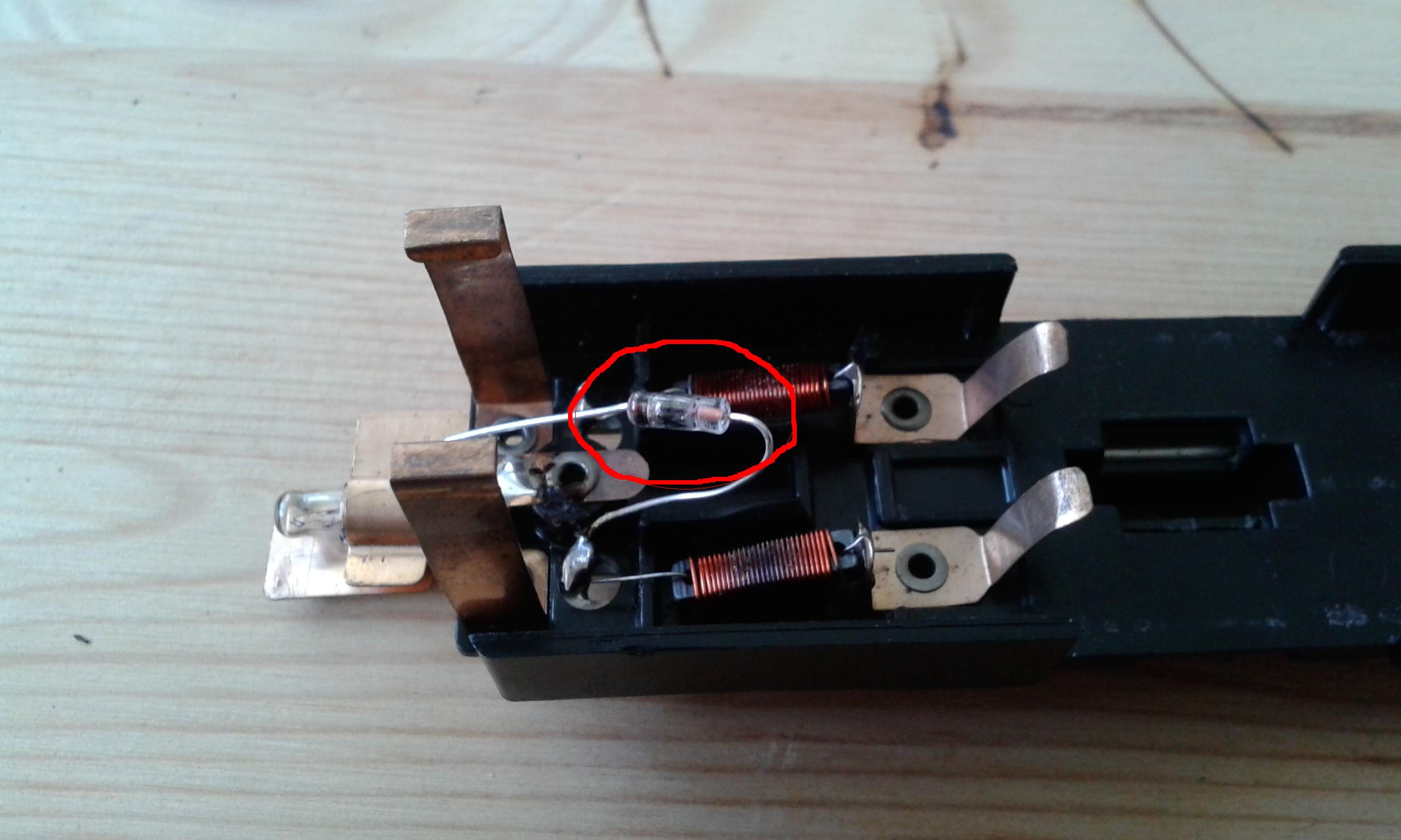

Hallo CBler,
wer von euch ist Elektriker oder Elektroniker und kann mir sagen, was das für Bauteile sind und wo ich sie herkomme. Zur Erklärung: Es handelt sich hierbei um eine Modellbahn-Lok der Spurgröße H0. Baureihe "V120/ V200" der DR. Das Modell ist von Mitte der 80er Jahre und der Hersteller war "EM". Die gezeigten Bauteile sorgen dafür, dass die Lok nur in die Richtung leuchtet, in die sie fährt.

Erkennen kann ich folgendes: Y60GA
Nur, ob das die richtige Reihenfolge ist, kann ich nicht sagen. Wie gesagt, alles 30 Jahre alt. Google spuckt nix aus.
Das hilft mir doch schon sehr weiter. Danke!
Könnte ich die auch einfach überbrücken? Was meinst du?
Wäre für den Anfang auch nicht schlimm.

@TE
das Y ist ne Modellbezeichnung/ Herstellerbezeichnung oder auch das Herstellungsjahr
60 wird für die Sperrspannung stehen --> 60V
GA wird für Gallium stehen --> Durchgangsspannung ~0,2V
du kannst eine Standard 1N4007 Diode nehmen, dann sind aber die Lichter etwas schwächer.
Gallium dioden sind etwas Exoten, gibt es zwar auch zur genüge, ich hab aber keinen Modellnamen im kopf.

hab ich dir wirklich falsche Aussagen in den Mund gelegt?
du bist doch sicher aufgrund des Glasgehäuses auf Zenerdioden gekommen.
da finde ich es durchaus legitim dich darauf hinzuweißen, dass früher vieles in solchen Gehäusen war.
und das "Garantiert Nicht!" kann ich so ohne bedenken stehen lassen.
denn Zenerdioden werden nie in reihe geschalten. (Spezialfälle gibt es natürlich immer)
im Bild des TEs sieht man aber wie die Diode in reihe zur Glühlampe geschalten ist.
solch eine Schaltung gäbe mit einer Zenerdiode keinen Sinn.
