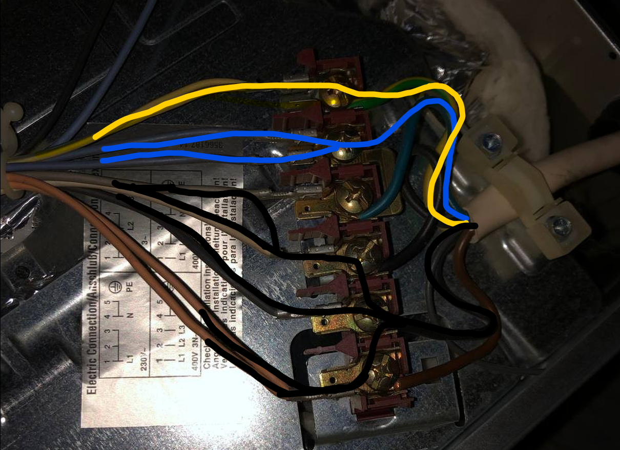

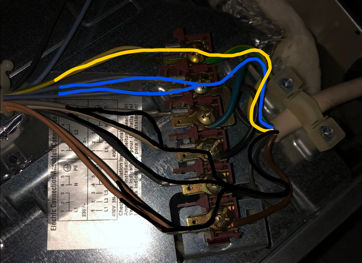

Hast du die N-Brücke entfernt? Wenn ja, solltest du die wohl wieder einbauen, analog zum Anschlussbild auf deinemmissi schrieb:Sorry bin auf Arbeit und viel los .. Bitte die Kabel und Brücken ignorieren.. so wie jetzt gezeichnet ist die Verkablung .. und ob das so OK ist ? Ansonsten muss ich nachbessern oder die Herdplatte hat nen Schuss ab.. was ich vermute .. Ja jetzt ist 230V

Das ist doch die gleiche Zeichnung wie heute Nachmittag, aber kein Foto der wirklichen Situation.missi schrieb:Das ist wie die Verkabung jetzt ist... mehr gibt es da nichts zu sagen von mir
Wenn du die Brücke beim N-Leiter (das sollte der blaue sein) entfernt hast, wundert mich nicht, warum ein Teil der Platten nicht funktioniert. Das Anschlussbild aus Post #2 sagt dir alles was du brauchst, sofern du den Herd mit 230V respektive einem Außenleiter (das sollte der schwarze sein) betreiben möchtest.missi schrieb:Das ist wie die Verkabung jetzt ist...
