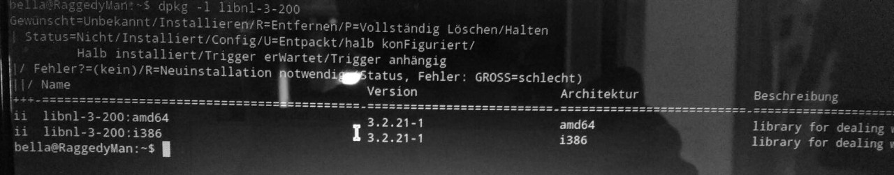

Sind denn die Pakete nu installiert oder nicht? Was sagt denn
dpkg -l libnl-3-200
libnl-3-200, libnl-genl-3-200 und libnl-route-3-200 sind offenbar vorhanden. Wenn ich das richtig deute, gibt es da keine Fehler.
Von libnl-3-200 ist neben der amd64-Version allerdings auch eine i386-Version vorhanden. Kann es daran liegen? Hatte Anfangs die i386-Version, mit der es allerdings eine Fehlermeldung gab, weshalb ich dann direkt amd64 genommen habe.
So wie ich das sehe, ist sie installiert. Nach Eingabe des Befehls erhalte ich eine Art Tabelle, bei den beiden anderen Packages ist nur die amd64-Version aufgeführt, bei libnl-3-200 gibt es zwei Einträge, amd64 und i386.
