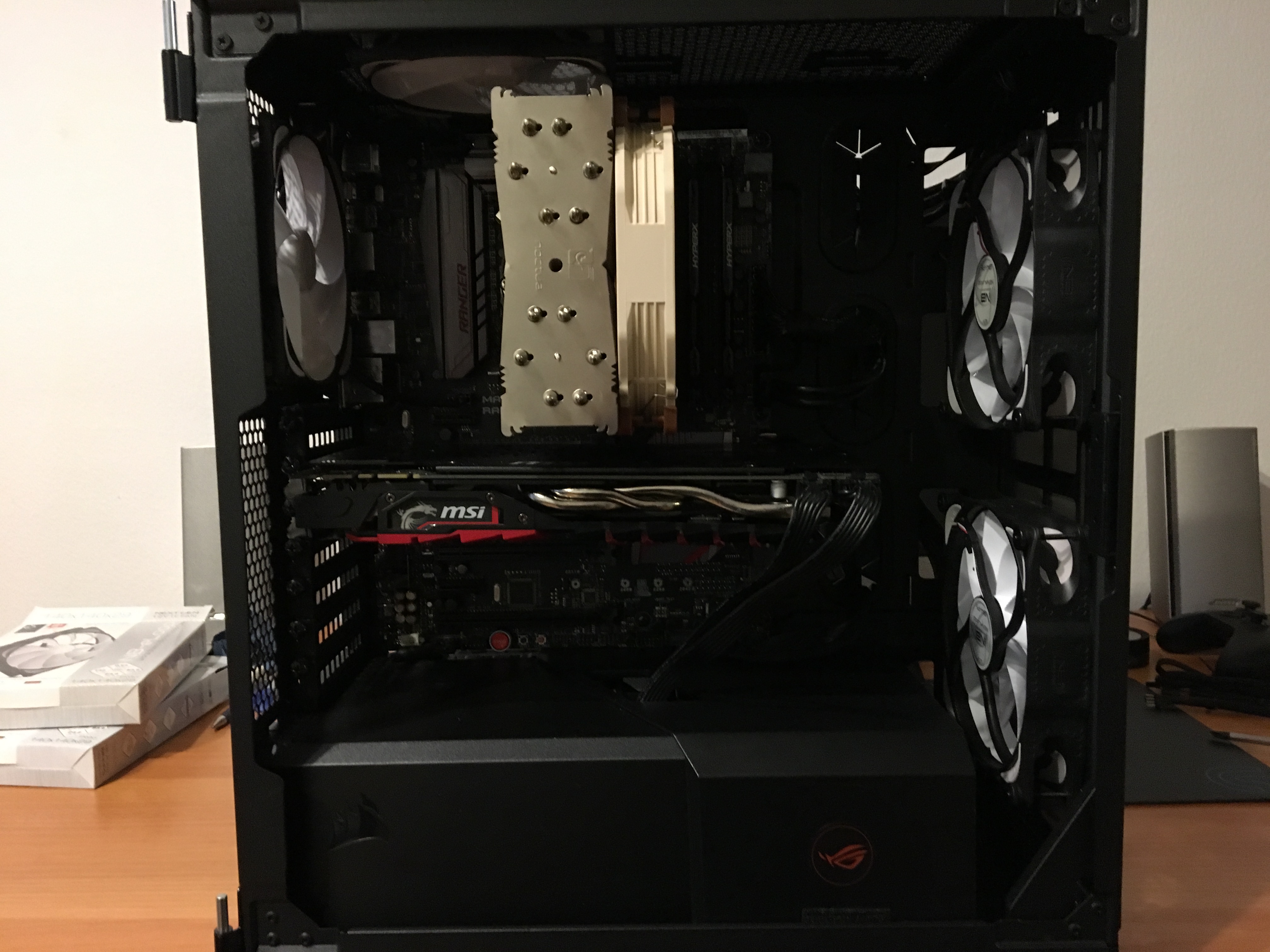

Ich habe 2x B14-PS & 2x B12-2 im System und glaub mir du willst die nicht über 600-700rpm laufen lassen. Je nach Positionierung kann es zum leisen brummen kommen. Deshalb musste ich den Abstand zur Front vergrößern in dem eine Phobya 7mm Shrouds verbaut. Was nach dem Lüfter kommt ist ziemlich egal^^
Da aber in dem Moment nichts anderes verfügbar war und mein Mainboard sehr gut mit PWM Lüfter klar kommt, sind es zuletzt B14-PS geworden.

Ich habe das Brummen beim Lüfter, der oben hängend montiert ist. Derjenige, der unten aufliegend ebenfalls nach oben bläst, ist artig ruhig. Eine Montage aufliegend oder horizontal blasend ist deutlich anzustreben.
