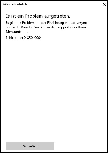

Mir wir ein Accountfehler angezeigt welcher bei Thunderbird wie folgt aussieht:

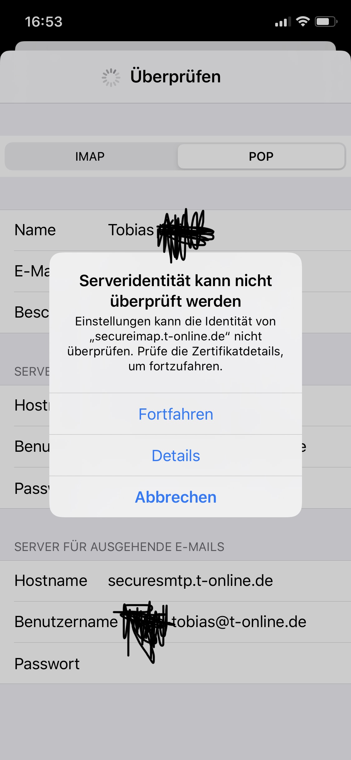

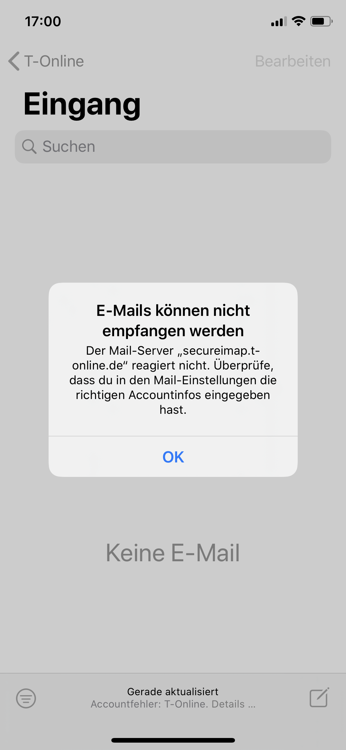

Heute konnte ich meine Mail Adresse wieder als Account hinzufügen, allerdings wird mir beim Abrufen der Mail ein Accountfehler gemeldet.
"Der Mail-Server "secureimap.t-online.de" reagiert nicht"
Kann sich dem Problem bitte angenommen werden?

Um das zu verstehen, habe ich zuerst allerdings eine Gegenfrage: Bei securesmtp.t-online.de ist aber alles okay? Und das mit dem Port bzw. der Sicherheitseinstellung passt auch?
Und ein Fehler beim E-Mailpasswort kann auch ausgeschlossen werden?

diese Fehlermeldungen bekomme ich jetzt.
ich klinke mich da mal ein, bei dem Iphone XR meiner Frau hat sich die Outlook App abgeschossen. Nach der Neuinstallation kann ich weder über activsync noch über imap das T-Online Konto meiner Frau hinzufügen. Über die Telekom Mail App funktioniert das einwandfrei.

Die Herausforderung hier ist allerdings, dass du für das Login bei der App das Passwort für dein Telekom-Login benötigst. Und das Telekom-Login Passwort vom Grundsatz nicht dasselbe ist wie das E-Mail Passwort. Das sind zwei unterschiedliche Dinge und müssen separat eingerichtet werden.
Oder hast du beide Passwörter vergeben und sind diese identisch?
Prüfe das bitte einmal.
Gruß, Kai M.
GELÖST
Letztendlich hat die manuelle Änderung des PW für Email Programme im Kundencenter Abhilfe geschafft.
