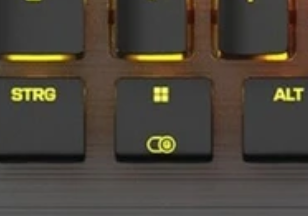

Ein Bekannter von mir hat auch die Turtle Beach Vulkan II und zum aktivieren / deaktivieren des Gaming Mode ist es dort, wie @Yakomo schon sagte, FN+Win (ich glaube FN+F10 war da ein Befehl für den Media Player?)
ist bei der Turtle Beach übrigens auch herausragend vorbildlich auf der Win Taste Visualisiert

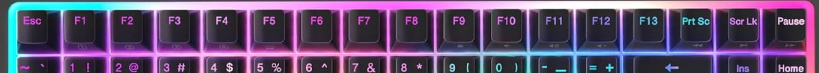

Keine Ahnung, wie es bei der NZXT ausschaut, aber FN+F10 kann es auch da nicht sein, weil es definitiv die Tastenkombi zum senken der Lautstärke ist.
Wenn ist es FN+ F1 bis F5 (die Symbole sind leider sehr schlecht bei dem Bild der Tastatur bei Geizhals zu erkennen, oder FN+Win, oder noch mal was ganz anderes

Richtig, über die Bildschirm-Tastatur ging es, aber dein Foto zeigt eine andere NZXT Tastatur. Was jetzt aber endlich geholfen hat: Ich habe mir die NZXT CAM Software runtergeladen und installiert. Da war doch tatsächlich ein Haken bei "Disable Windows & Alt+Tab" - Da ich die Software vorher nie installiert habe, muss diese Einstellung ab Werk im Speicher der Tastatur so hinterlegt gewesen sein. Oder ich habe versehentlich mal eine Tastenkombi gedrückt, welche diese Sperre aktiviert hat.
