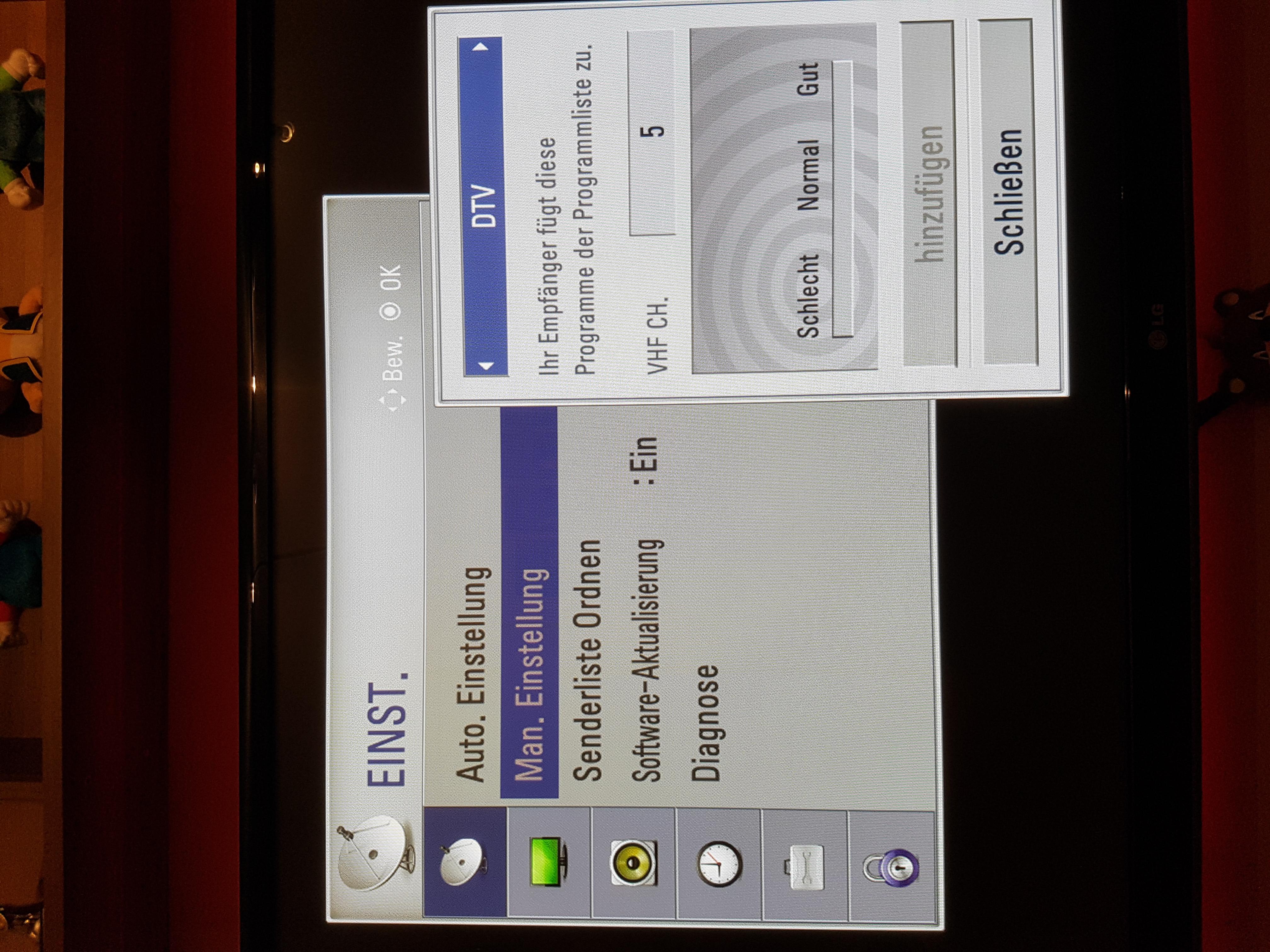

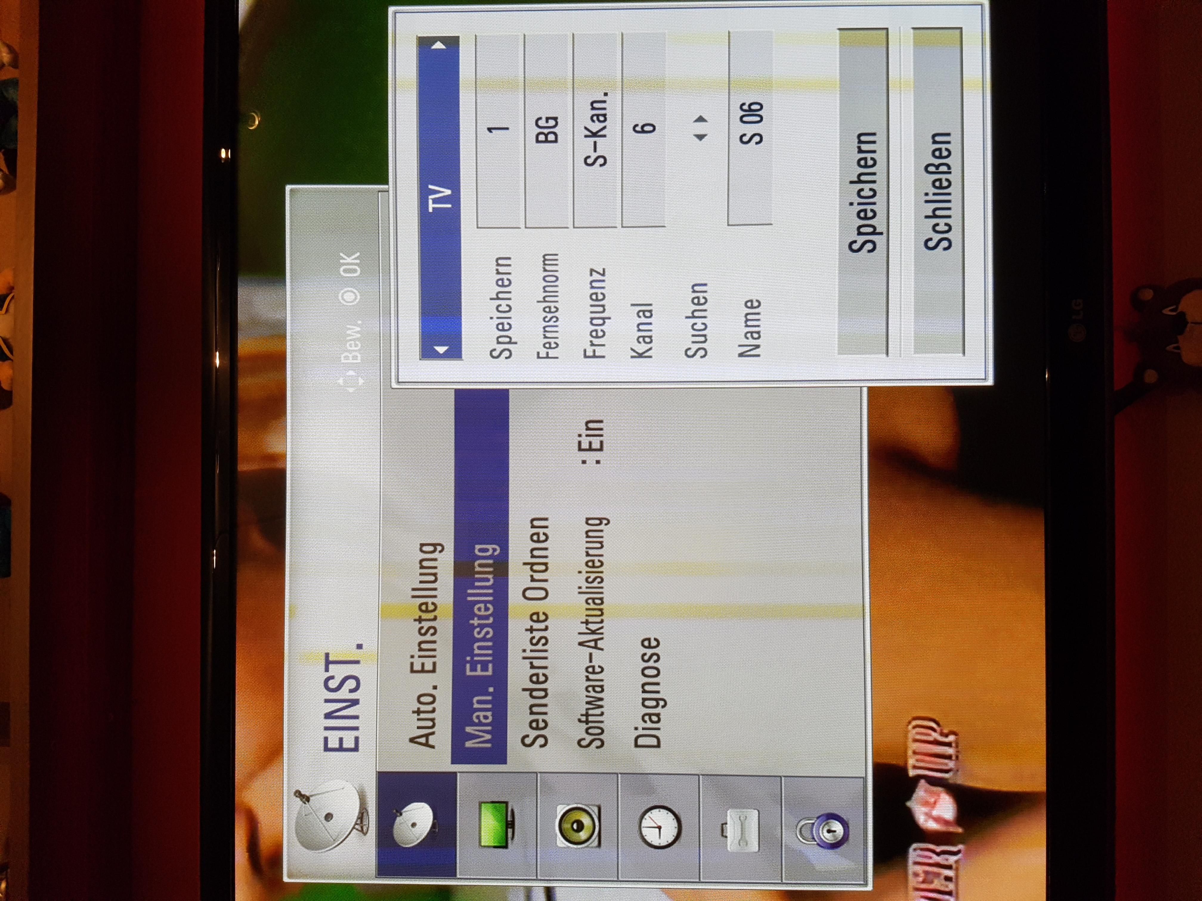

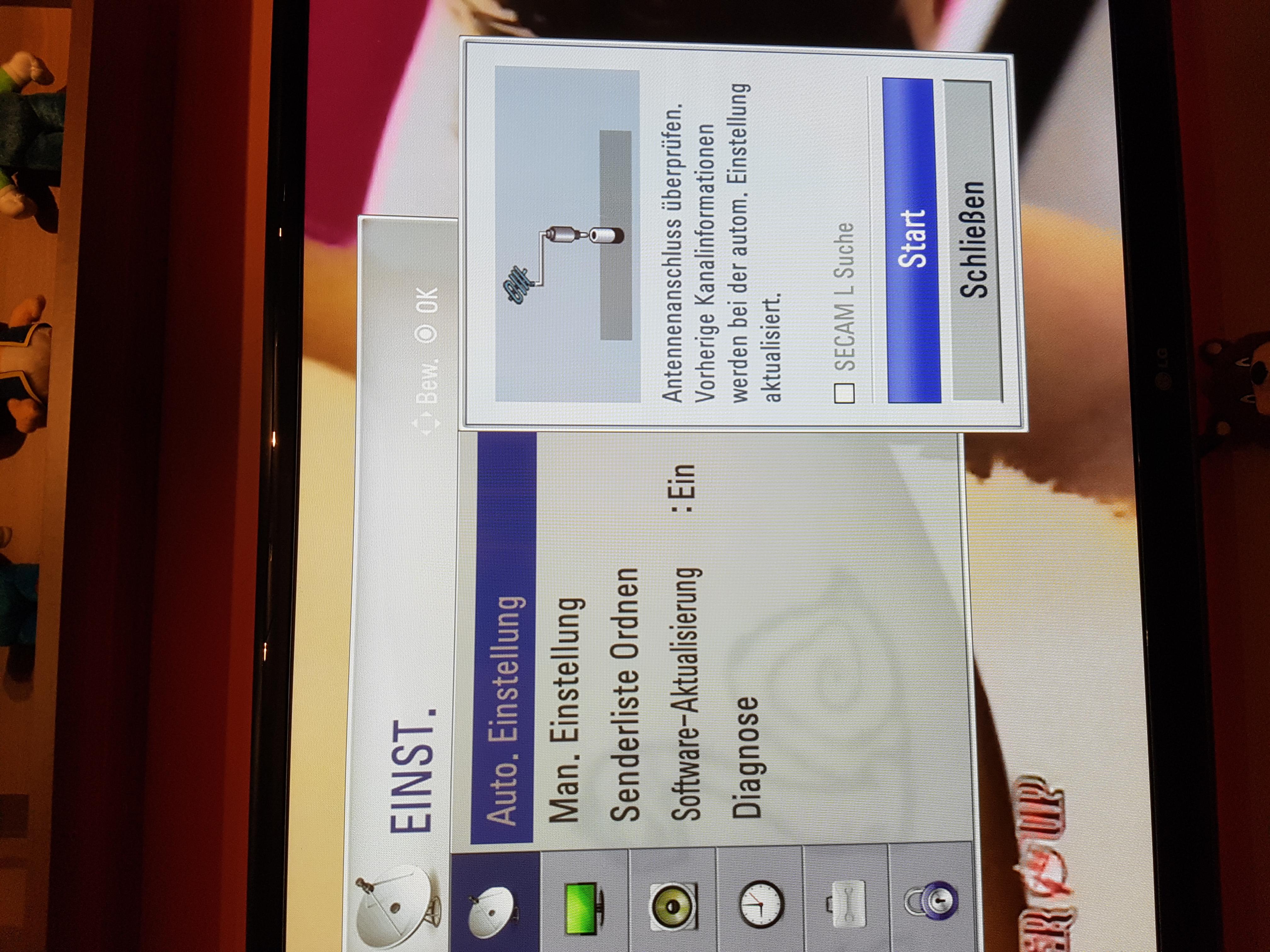

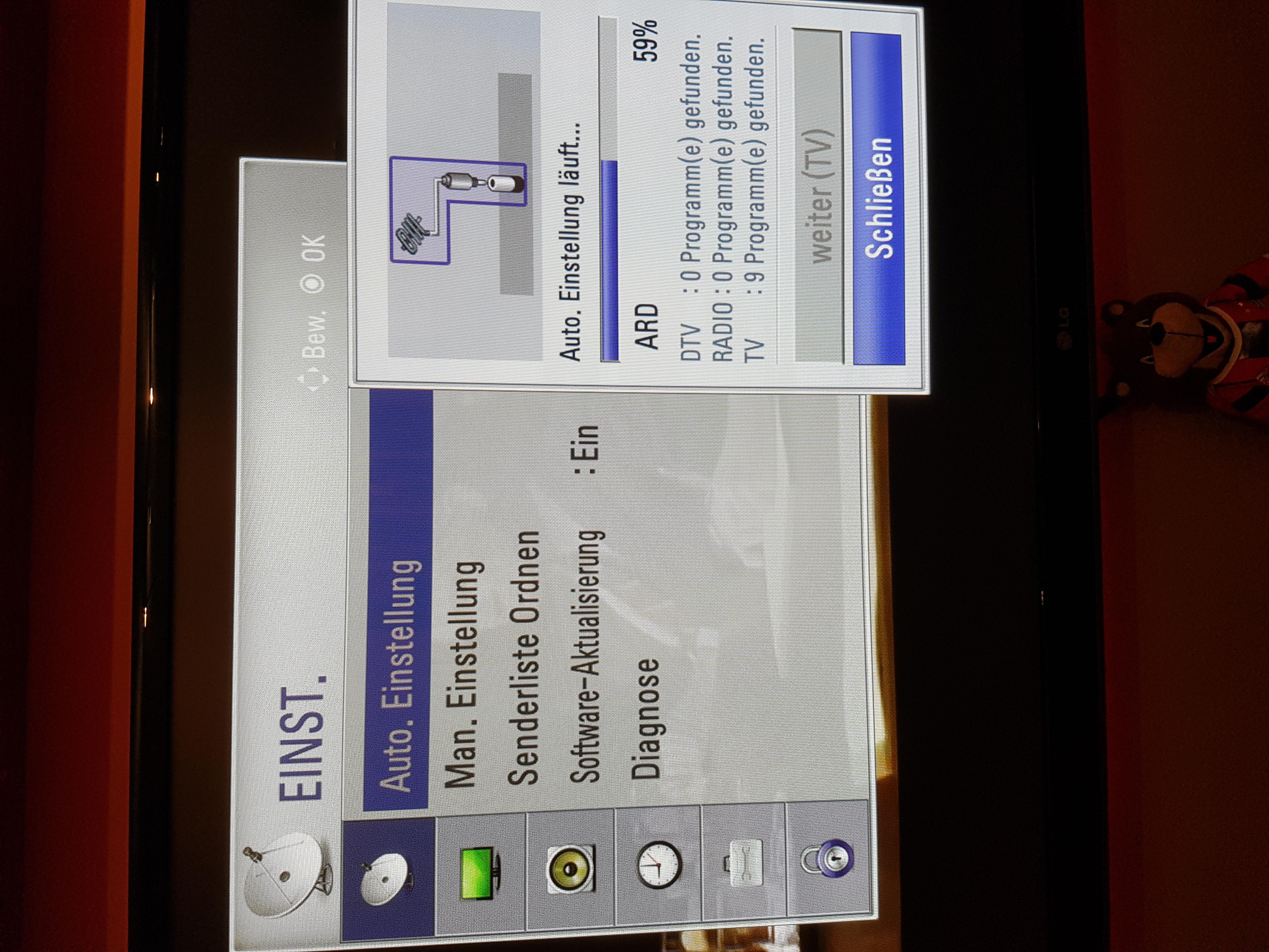

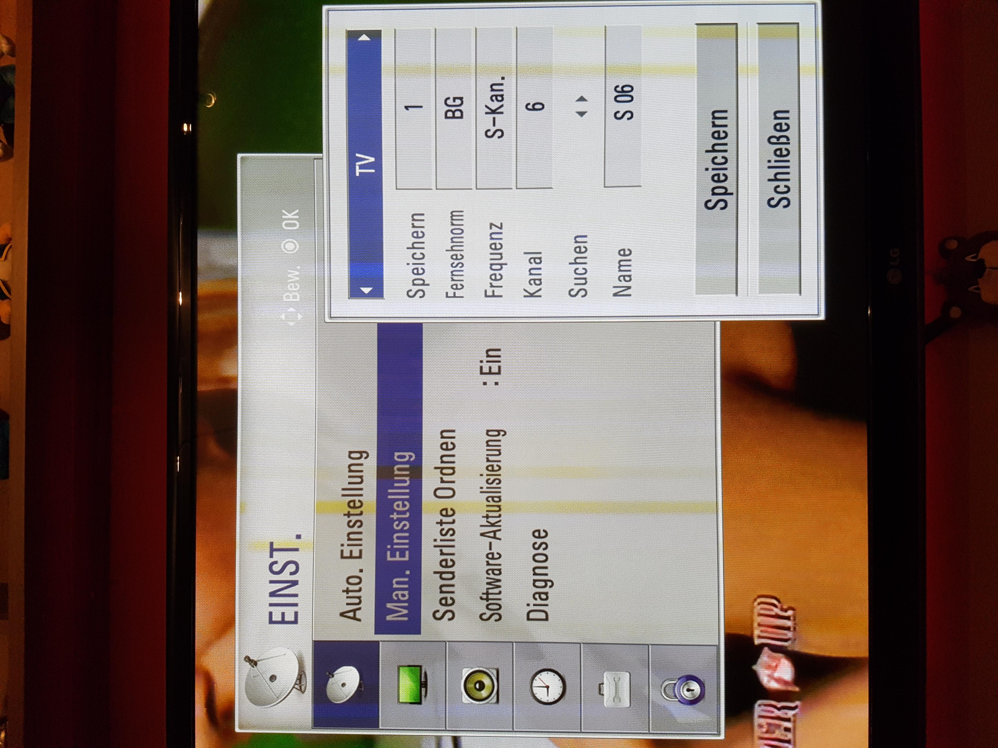

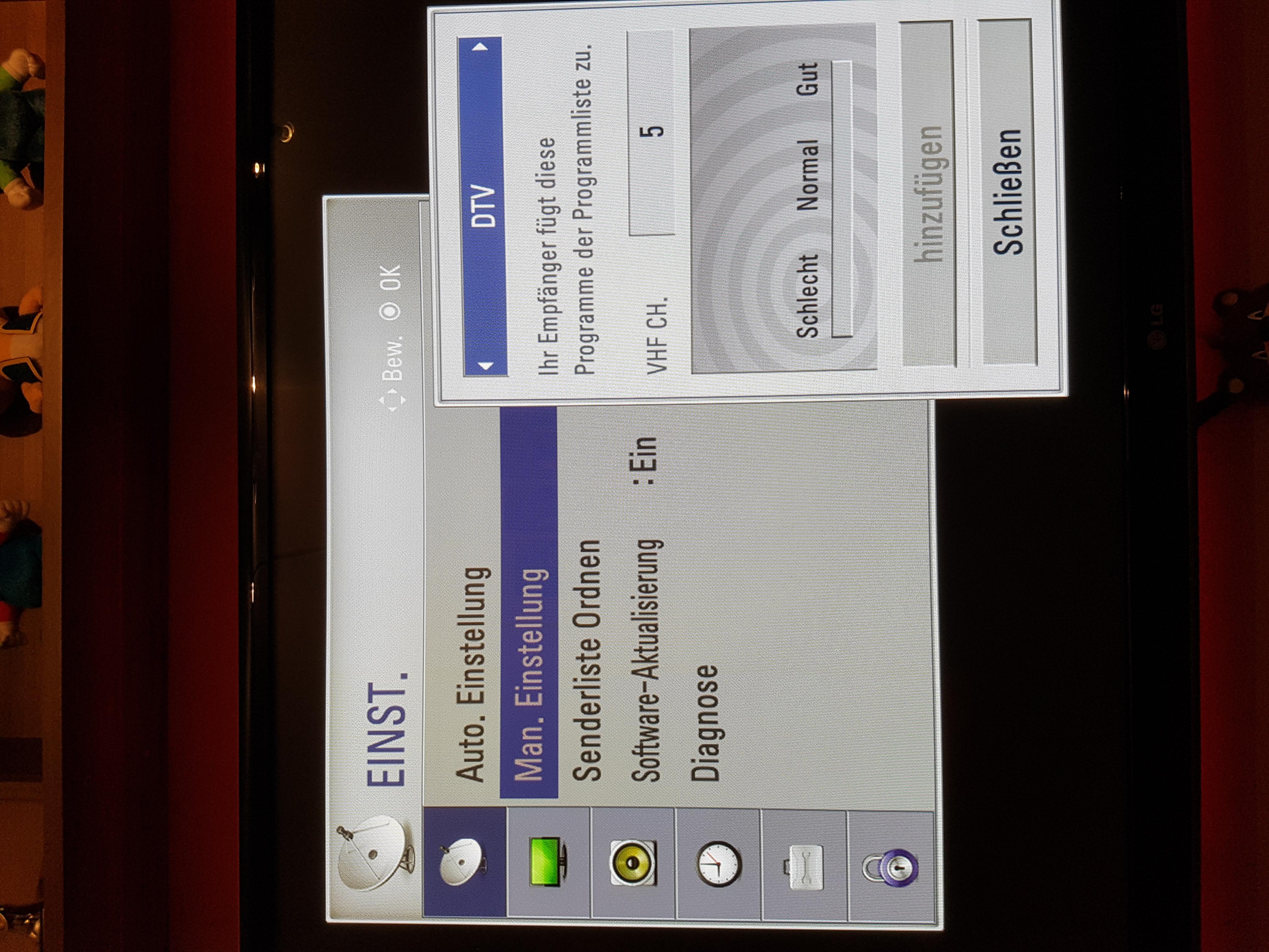

ich bin wirklich am verzweifeln... ich empfange an meinem LG TV im Wohnzimmer nur 30 Analoge Sender.
Digital und HD keinen Einzigen... Ich habe die Automatische sendersuche mehrmals durchlaufen lassen.. bei DTV bleibt immer eine NULL.
Manuelle Suche kann ich kaum etwas drücken... zu eurem Verständnis habe ich mal paar Bilder gemacht.
Im Schlafzimmer sowie Kinderzimmer funktionieren Beide Samsung TV einwandfrei... nur der LG im Wohnzimmer hat diese Probleme. Alle 3 TV's sind einfach nur mit einem Antennen Kabel direkt verbunden. Ich habe auch schon die Slots getauscht.. bringt leider nichts.

vielleicht kann dein TV offiziell kein DVB-C? DTV kann so einiges heißen, mal bitte das genaue Modell nennen. Gerade bei älteren Generationen war bei vielen TVs DVB-C bei deutschen Einstellungen deaktiviert, ließ sich aber aktivieren indem man das Gerät auf Finnland gestellt hat z.B.
LG 60PK250

Hast Du das Gerät auch mal komplett auf Werkseinstellungen zurückgesetzt und die komplette Startprozedur durchlaufen? Das würde ich, falls noch nicht geschehen, auf jeden Fall durchführen.
Ansonsten halte ich einen Tunerdefekt für denkbar.
Hab ich eben getestet. Bringt leider nichts...
Habe auch schon auf Finnland, Schweiz, Schweden oder -- gestellt.. findet einfach keine DTV...
Ich wähle jedes mal Antenne aus. Ist doch richtig oder, da das Andere ja Satelit wäre?!

Laut Anleitung (Seite 19) "OPTION" / "Land" / "--" auswählen.
"Option" / "Auto. Einstellung" kannst du jetzt zwischen "Benutzer" oder "Vol ll" wählen. (Hier sonnst mal ein Foto machen)
Nehme erst ein mal "Vol ll"
Bei "Benutzer" musst du mal schauen ob es anstelle von "DTV" - "DVB-Kabelmodus" gibt.
Frequenz, Symbolrate und Modulationsart kommt dann auf den Kabelanbieter an.

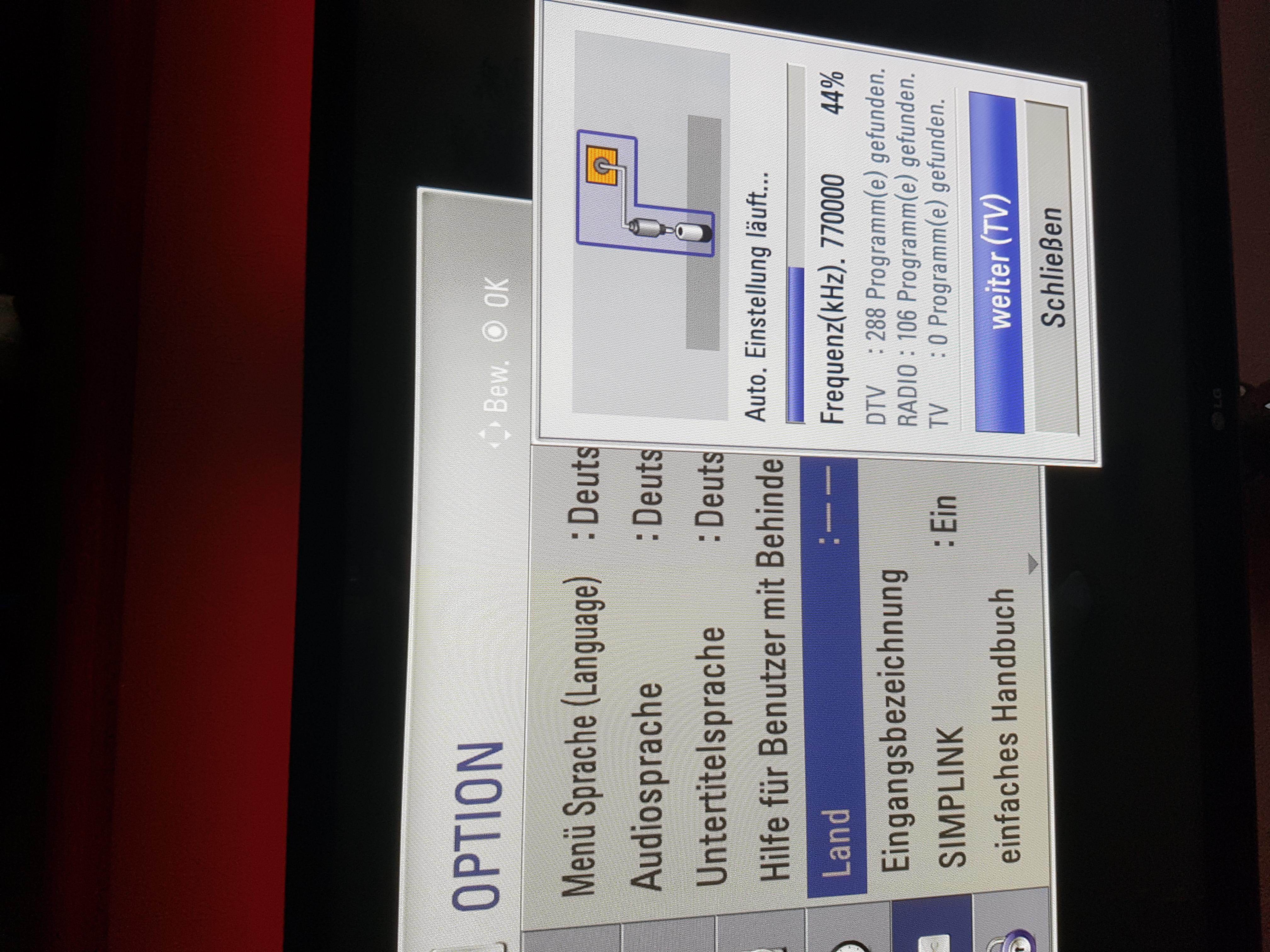

Wenn ich das Land -- und Sattelt anstatt Antenne wähle, findet es plltzlich mehr :)
Das kann man nur auswählen wenn man von Deutschland auf Finnland oder -- wechselt.
