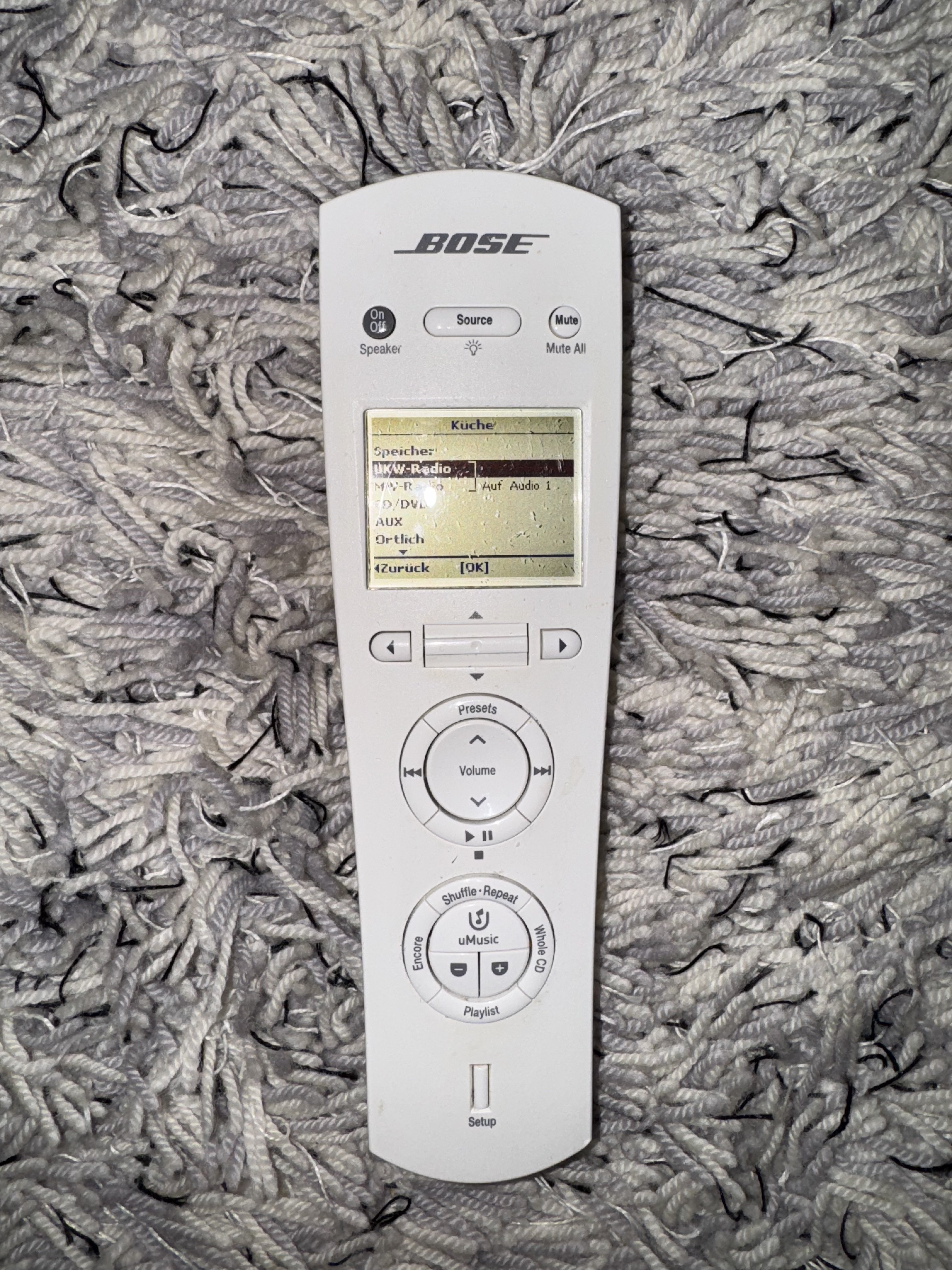

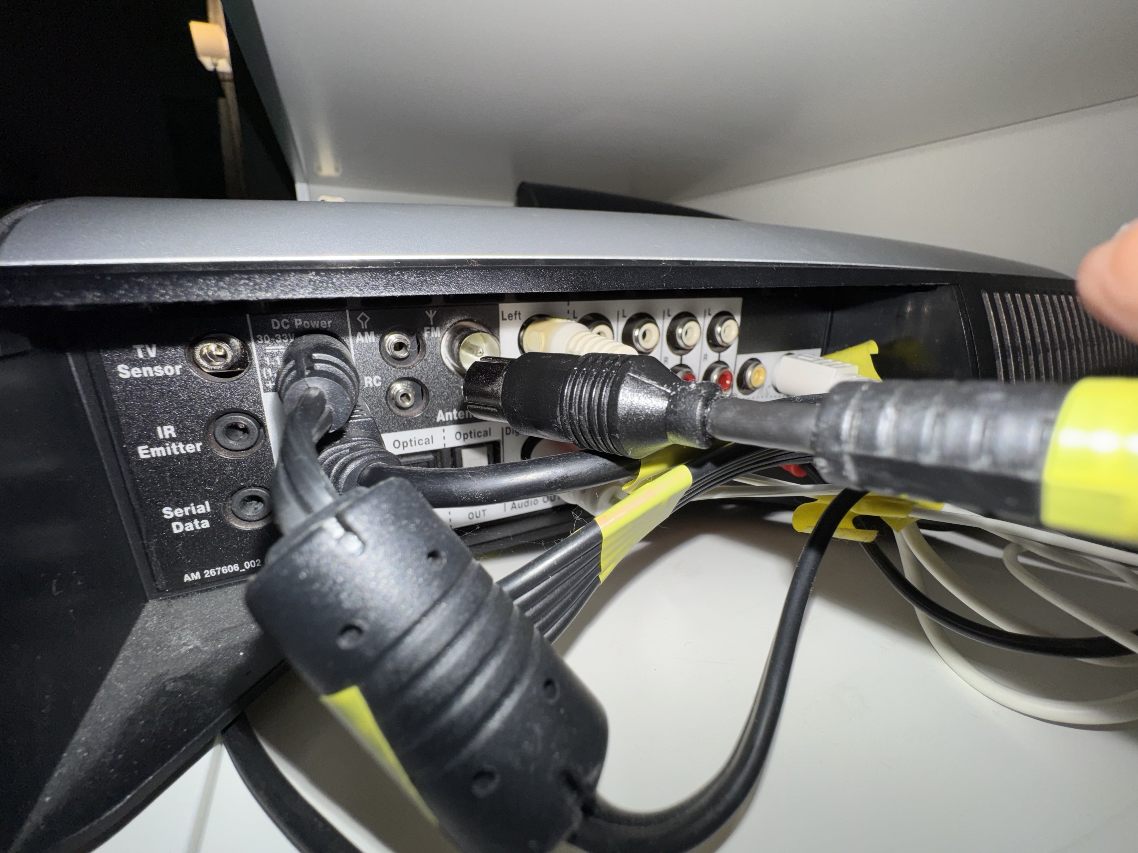

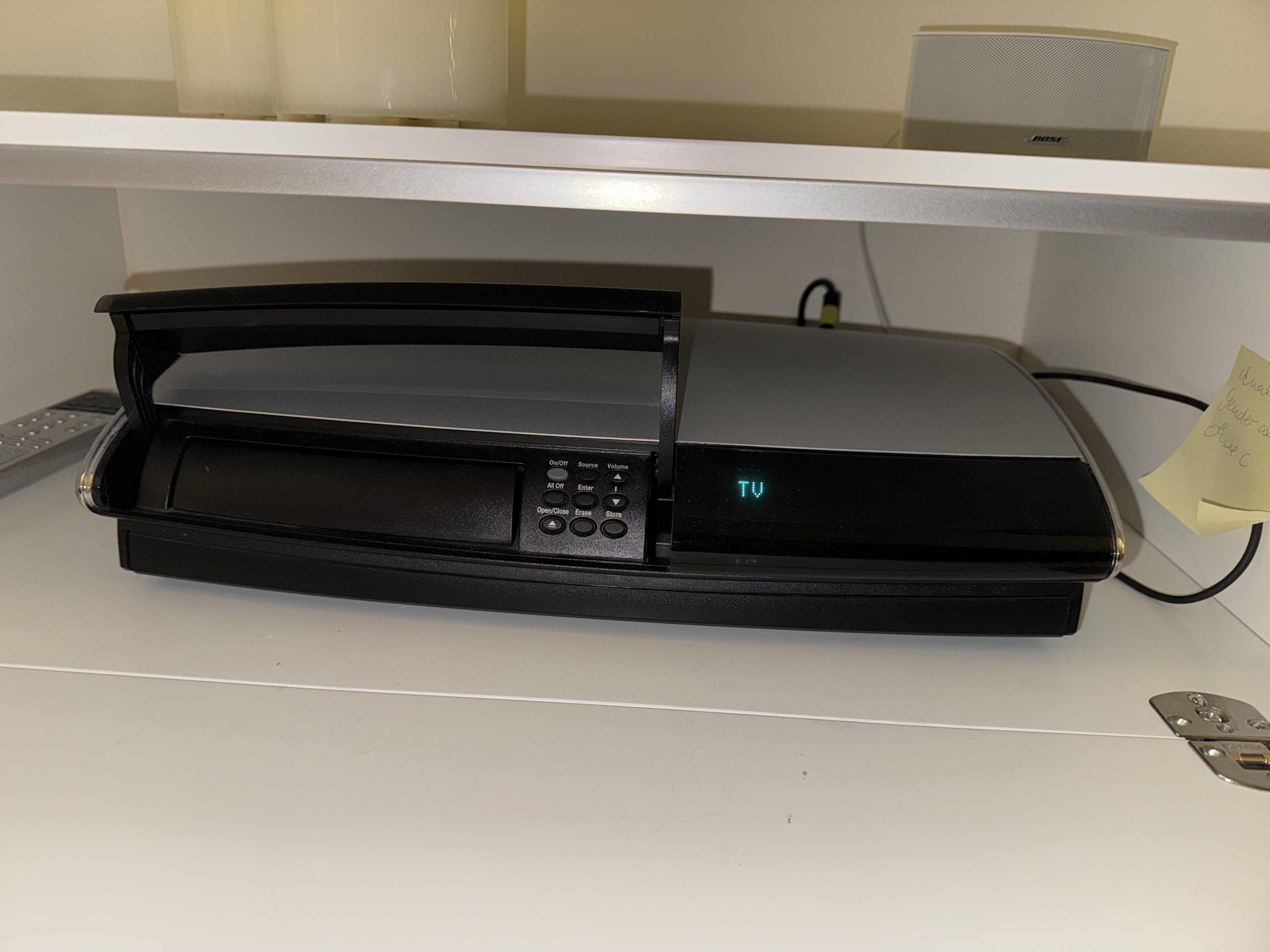

Hi zusammen!
Seit der Umstellung von Vodafone können wir kein Radio mehr über unsere Geräte hören. Ich will das jetzt endlich fixen, aber brauche Ratschläge, was am sinnvollsten ist.
Die Geräte die wir haben müssen wir unbedingt behalten, weil der Fernseher auch darüber läuft. Der Reciever hier stehr im Wohnzimmer in einer flachen Nische und ist glaube ich für den Ton der Audioanlage (TV) im Wohnzimmer zuständig. Darüber empfangen wir aber auch das Radio aus der Kabelbuchse und ausgegeben wird der Ton über Lautsprecher in der Küche. Für die Steuerung haben wir extra eine Fernbedienung in der Küche.
Kaufen wir jetzt am besten einen Digital zu Analog Umwandler? Wär das dann auch zukunftsfähig? Wir brauchen übrigens keine Speziellen Sender, sondern nur die üblichen.
Danke für Hilfe!

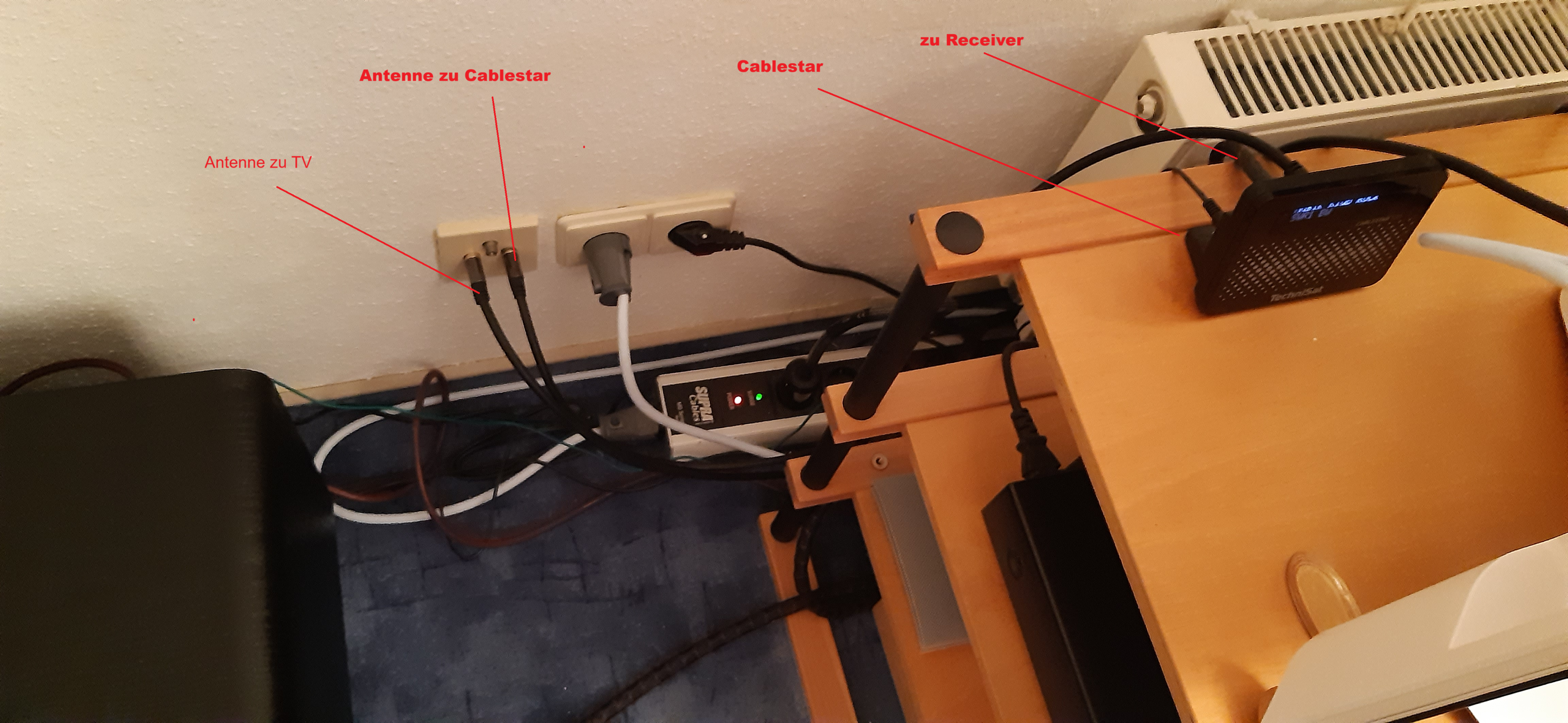

Die kann man nach wie vor nutzen. Der CableStar 100 z. B. ist doch ein separates Gerät mit eigener Stromversorgung, welches du an die zweite Buchse der Antennendose anschließen kannst. Von diesem Gerät kann man entweder per Cinch analog an den Receiver gehen, oder per Digitalkabel, falls der Receiver so einen Eingang hat. Wenn man Radio hören will, schaltet man halt am Verstärker den entsprechenden Eingang. Der CableStar hat übrigens auch eine Fernbedienung, um in ein- und auszuschalten, bzw. die Sender zu wählen.
Noch Fragen, dann frag ;)
Hier sieht das so aus:
