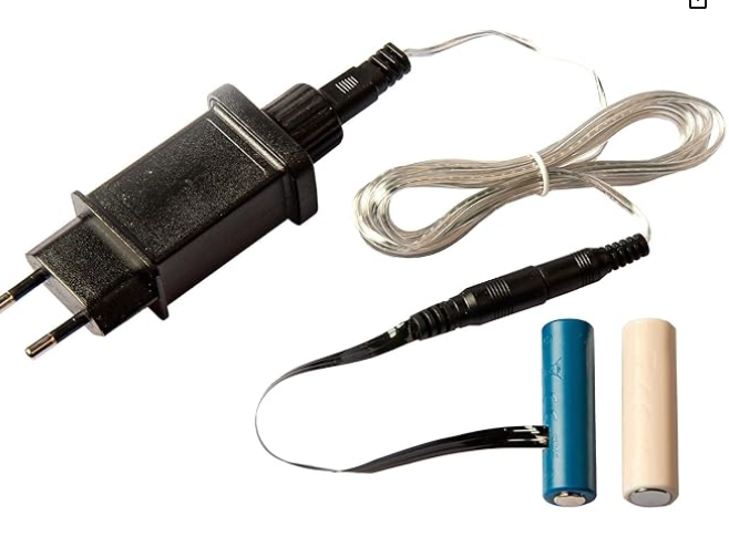

Alternativ, wenn die Geräte in der nähe einer Steckdose stehen, gibt es auch 3V Netzteile mit Batterie Immitat.

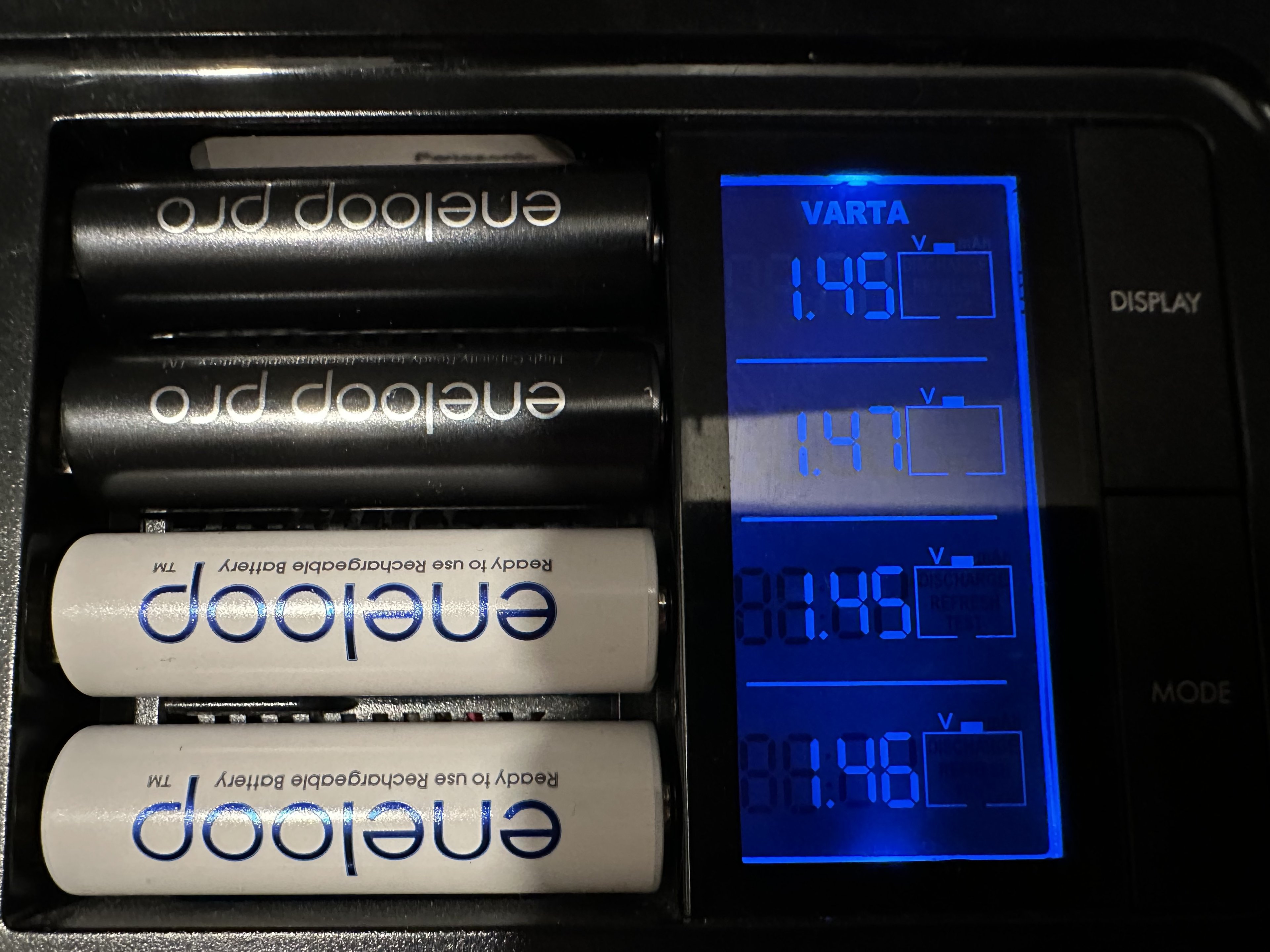

1.5V steht ja eigentlich auf allen batteriebetriebenen Geräten drauf. 1.2V Akkus funktionieren trotzdem. Nach dem Laden haben sie auch 1.4-1.5V Spannung ... Wenn es allein daran liegt müsste das Gerät also mindestens mal kurzzeitig funktionieren. Auch normale Batterien laufen nicht lange mit den 1.5V Anfangsspannung.
