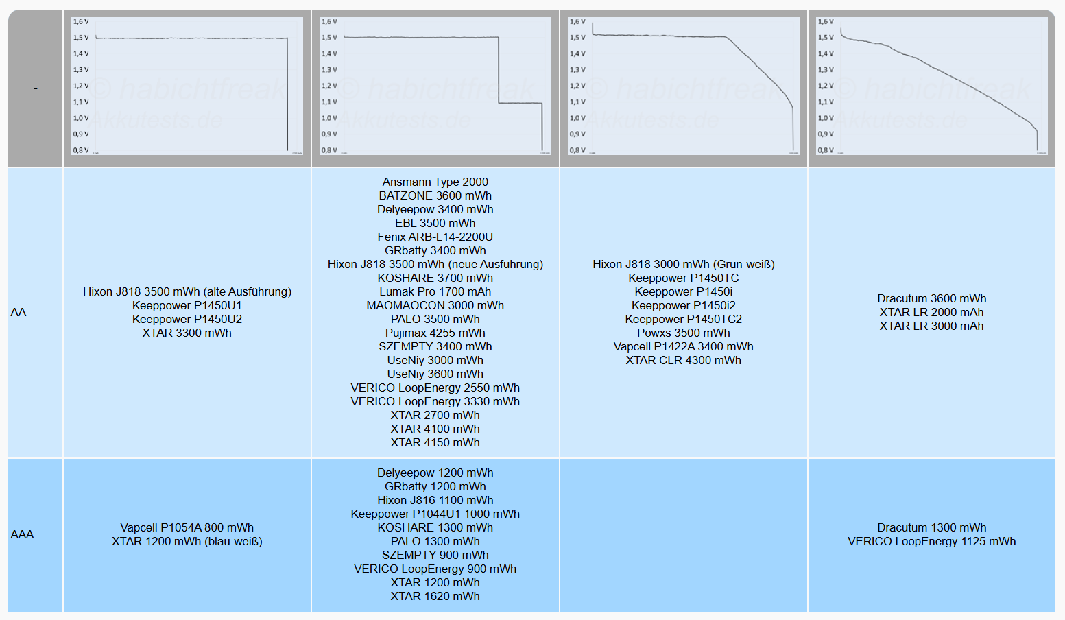

Generell zu 1,5V Akku in AAA: USB-C verringert die Energie um bis zu 50%, am besten ein Modell ohne USB nehmen. Ein passendes Ladegerät (was sowohl 1,5V als auch die guten alten NiMH gleichzeitig laden kann, kostet nicht die Welt. Ich verwende seit ca. einem Jahr mehrere davon: https://www.akkuteile.de/ladegeraet...-1-5v-und-ni-mh-1-2v-akkus-aa-aaa_500238_3019
Es gibt verschiedene Entladekurven für 1,5V Akkus, hier sollte man schauen was zum eigenen Anwendungsfall am besten passt (die nachfolgende Grafik ist eigentlich noch nicht veröffentlich)
Konstante 1,5V + dann sinkende Spannung ist momentan eigentlich am besten, leider ist mir kein einziges AAA Modell bekannt dass diesen Spannungsverlauf bietet. Man kann die Dracutum ausprobieren. Die Spannung ist, über die gesamte Laufzeit höher als bei jedem NiMH (auch höher als bei eneloops). Vielleicht reicht das schon.
Dass Hixxon-1,5 V-Akkus einen abrupten Spannungsabfall haben, ist mir auch schon aufgefallen.
Die funktionieren zwar mit meinen Blink-Kameras sehr gut - nur scheint der Spannungsabfall so überraschend zu kommen, dass die Kameras wohl nicht mehr Zeit haben mir über die App eine Warnung zu senden.
