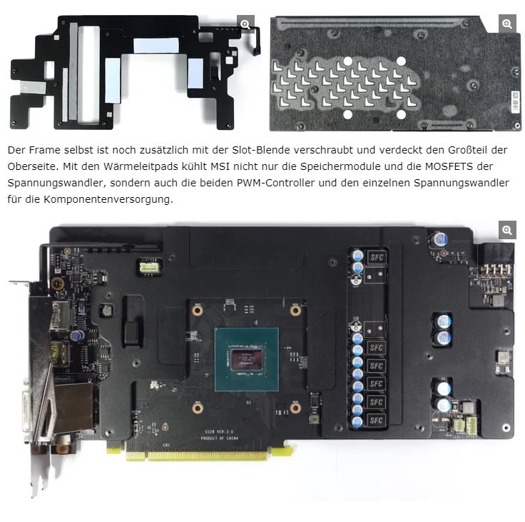

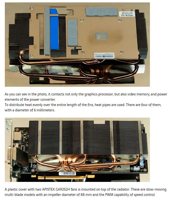

Der Kühler der 1070 ist wirklich extrem groß und kühlt alle Bauteile aktiv mit ! bin mega begeistert.
MSI.JPG <- MSI
Palit.JPG <- Palit
Die Palit hat "nur" 90mm Lüfter dafür Triple Slot
und die MSI hat 100mm Lüfter dafür "nur" DualSlot
ich bin ein Freund von direktem Kontakt zu VRAM und VRMs ;)
