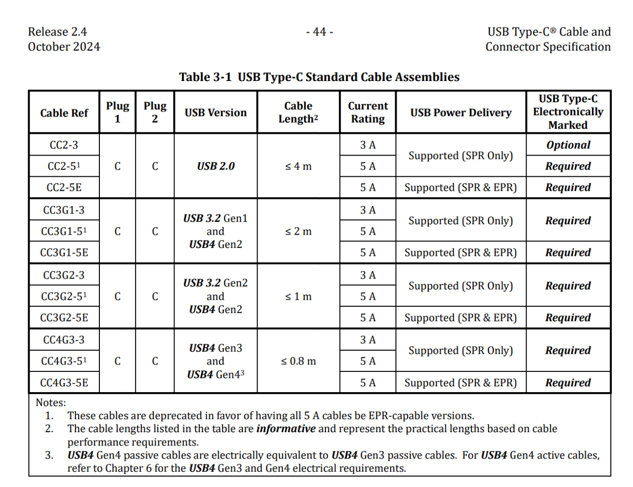

USB 3.2 (gen 2x2) und USB 4 Kabel sind auf maximal 0.8m spezifiziert
Nein. Die USB-C Spec vermutet, dass man passive USB 20Gbps nicht viel länger als 1m machen kann.
Für 40 und 80Gbps Kabel vermuten sie 80cm als das Limit.
Das verbietet aber nicht längere passive Kabel, wenn sie denn die Anforderungen erfüllen. Es gibt zB zertifizierte, passive 1.2m 40Gbps Kabel.
Und 5Gbps Kabel können auch USB4 (bei 20 Gbit/s, genau wie die USB 20Gbps Kabel. Nur können sie eben USB3 nur mit 5 Gbit/s [oder technisch gesehen alle Gen 1 USB3 Modi]).
Und aktive Kabel können bis zu 5m haben. Nur gab es da lange keine zertifizierten, weil anscheinend die Labore noch nicht vorbereitet waren um das auch vollständig zu testen. Gibt es aber jetzt.
Naja die Spezifikation vermutet eigentlich nichts, sie legt nur einen Standard fest, von dem man ausgehen kann, dass er funktioniert.
Das ist wie RAM nach JEDEC Standard. Die JEDEC Spezifikation garantiert dir, dass es mit den Einstellungen läuft. Alles was außerhalb des Standards liegt, XMP/EXPO Profile z.B., werden oft auch funktionieren, müssen sie aber nicht.
Ein Kabel was außerhalb der Spezifikation liegt kann funktionieren, muss es aber nicht. Es kann mit Geräten X Y funktionieren, aber in der Kombination mit Geräten B Z geht es plötzlich nicht mehr.
Ein sehr langes USB Kabel kann z.B. bei hoher Datenrate auch das WLAN/Bluetooth beeinflussen und für Störungen sorgen, obwohl das Kabel selbst funktioniert. Das wurde in der Spec. sicher auch bedacht.
Da ich aber selbst zugeben muss, dass die offiziellen Kabellängen teilweise absolut lächerlich sind, würde ich persönlich einfach empfehlen ein semi-billo Kupfer-Kabel einfach zu kaufen und zu testen, ohne Test wird es außerhalb der Spec. sowieso nichts. Wenn z.B. das Wlan beim Übertragen ausfällt weiß man halt "das Kabel war zu lang". Auf der sicheren Seite ist man eigentlich nur wenn man den großen Geldbeutel aufmacht und ein aktives Kabel mit optischer Übertragung nimmt, aber ob das den Preis rechtfertigt und trotzdem noch 240W schafft, da bin ich nicht genug in der Materie drin.
Doch. Wenn man die Spezifikation tatsächlich mal liest sind die Längenangaben die da stehen explizit nur Schätzungen.
Was der Standard vorschreibt sind die elektrischen Eigenschaften. Zur Länge gibt es keine Vorschriften.
Informative != Normative in Fußnote 2.
Und wenn man meinen Text liest war da auch das Beispiel von 1.2m langen zertifizierten Kabeln. Weil sie eben die tatsächlichen Anforderungen erfüllen.
Klar kann man vermuten das ein Kabel, das wesentlich länger ist, als was die Ingenieure von USB-C für physikalisch möglich halten, nichts taugt. Solange es keine Zertifizierung hat (wie zB 2m passive 40G Kabel).
Hast du Recht, so genau habe ich die Spec. nie gelesen.
Es werden also nur praxistaugliche Kabellängen empfohlen.
Falls die Ingenieure konservativ geschätzt haben würde ich empfehlen ab 1,5-2x der empfohlenen Länge skeptisch zu werden, dass das Chinesium-Kabel funktioniert.
vielen dank - die Spitzfindigkeit in der Spec kannte ich nicht. Sehr interessant
