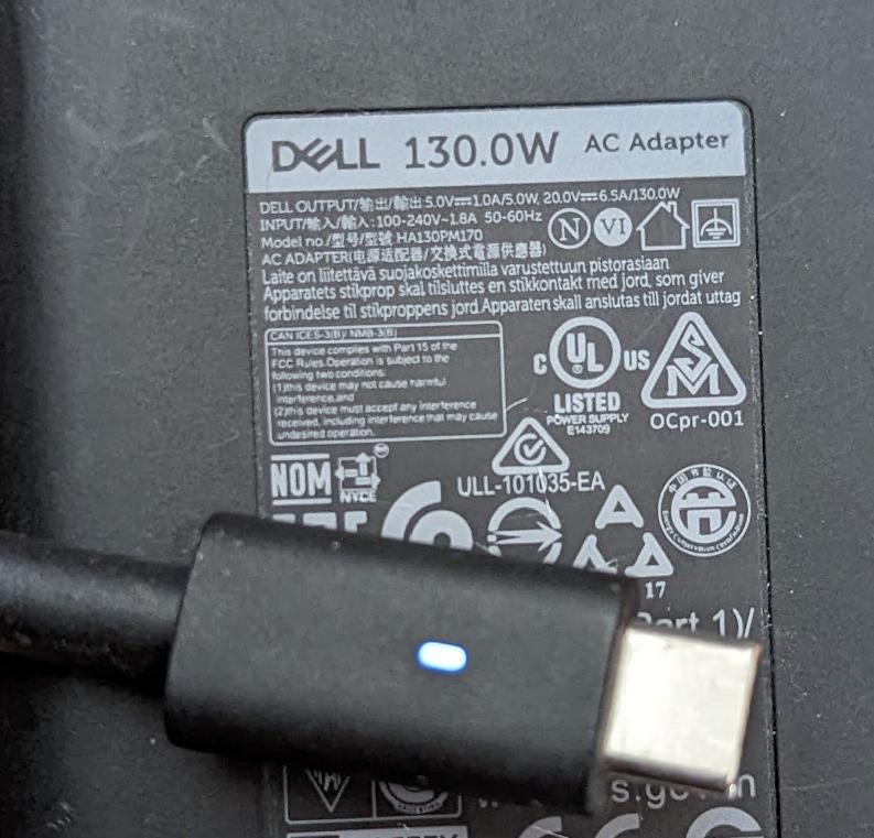

Aber Dell spezifisch macht ihre 130W außerhalb des Standards mit 20V, 6.5A. Noch mehr machen sie mit einem Doppel-USB-C Anschluss. Im USB-PD Standard kann Dell meist noch nicht mal 100W. Die Docks bleiben zB bei 90W nach USB-PD Standard.
Das gefällt mir gar nicht! 6,5 Ampere sind nirgendwo spezifiziert und die Supply-Leitungen können dann prinzipiell sehr heiß werden. Erkennen USB-Kabel, die PD 3.1 unterstützen und einen Überwachungs-Chip beinhalten neben der Spannung auch Überströme (mittels eingebauter Shunts)? Falls nicht, kann das schnell gefährlich werden. Eigentlich müsste Dell hier speziell getestete USB-Kabel mit der Dockingstation zusammen verkaufen (und auch noch das passende USB-Netzteil, dass die 6,5 Ampere auch treiben kann).

Man muss nur lesen können. Außerdem, solange der Leitungsquerschnitt, Pins etc. dazu passen ist das absolut kein Problem. Aus der Steckdose können doch auch bis zu 16A kommen.
Es geht mir nicht darum, dass Dell "schlampt", sondern was passieren kann, wenn man da ein USB-Kabel dranhängt, das "auf Kante genäht" ist (also die 5A gerade so schafft, aber nicht mehr). Es gibt schließlich keine Vorschrift, die besagt, wieviel Prozent "Sicherheitsgarantie" man dem Produkt über die 5 Ampere hinaus lassen muss. Das ist dem Entwickler selbst überlassen.

Nicht ohne Grund, sind bei Dell die durchaus dickeren Kabel alle fest am Netzteil / Dock dran die das können.
Wie meinst du das? Die USB-Kabel sind fest an die Dockingstation gelötet, damit man keine anderen verwenden kann? Dann wäre es ja keine Dockingstation mehr im eigentlichen Sinne. Oder habe ich dich missverstanden?

Genau das meine ich:
Kabel ist zwar am Dock nicht verlötet. Aber man müsste Kleber und Schrauben lösen. Und dann hat man einen proprietären Stecker im Dock innen drin.
Und USB-C Verlängerungskabel verbietet der Standard grundsätzlich, genau aus diesem Grund. Weil man es dann selbst mit normalen Kabeln endlos schwer machen könnte (60W Verlängerung an 100W Kabel + Netzteil).
Taug immer noch wunderbar als Dock.
Auch HP https://geizhals.de/hp-thunderbolt-dock-g4-4j0a2aa-abb-a2771486.html hat das Kabel am Dock beispielsweise fest dran. Auch wenn es im Dock doch noch ein normaler USB-C Stecker ist, nur mit geschrauber Zugentlastung vorne dran. Ich nehme an, Wackelkontakt am Stecker vom Dock war ihnen zu riskant.
Und die Dell USB-C Netzteile haben die Kabel zum Notebook hin, genauso wie 99% aller Notebooknetzteile auch fest dran.
Ein fremdes Kabel zu überlasten ist also keine Gefahr.
