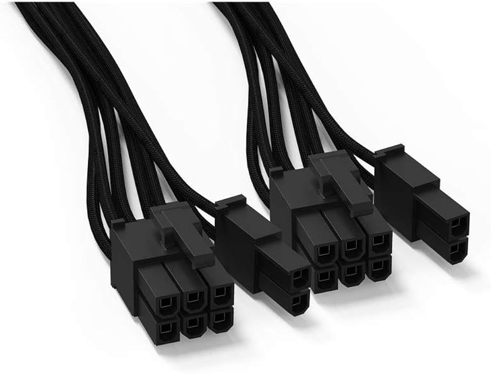

Wenn du zwei PCIe 6+2 Stecker am Netzteil hast, benötigst du kein neues.
Das ist das was die Karte braucht.
Viele PATA auf 6+2 Adapter sind nicht für die hohen Ströme geeignet die die Karte braucht.
Reaktionen: Kuristina
Die hat es, ja. Die beiden Stecker nutze ich auch an meiner aktuellen Graka, da brauchte ich einmal den 6+2 und von dem anderen "nur" die 6
