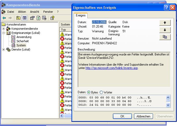

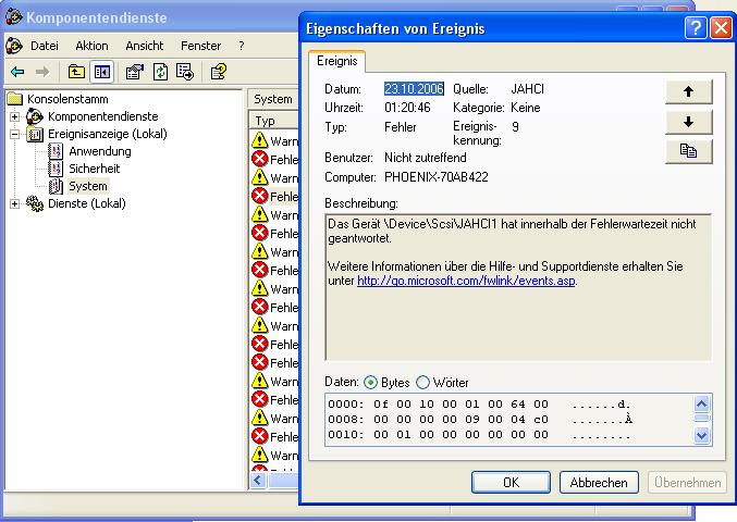

So jetzt wird es interessant
Nach dem ich nun Shareaza installiert habe uns es 2 Std getestet habe, habe ich das gleiche problem nun auch damit. Also denke ich das, das problem an meinem System liegt oder liege ich da falsch ?
Ich habe noch das Gefunden wenn es denn was hilft
Sorry wegem dem Doppelpost aber ich habe noch ein paar interessante dinge gefunden in dem zeitraum als ich versucht habe emule wieder zum laufen zu bringen vielleicht kann ja jemand dazu etwas sagen

Hatte im Mai diesen Jahres das gleiche Problem, und kurz nach dem ich diese Fehler, die du da postest, in der Ereignisanzeige, bei mir wars eine SATA Festplatte, gesehen hatte, verabschiedete sich meine Festplatte
wo die Downloads drauf waren.
Gehe ja Recht in der Annahme das du eine SCSI HD bzw. eine Controller der als SCSI angesprochen wird hast, und die ganzen Ausrufezeichen und roten Kreuze stammen bestimmt ebenfalls von der HD bzw. dem Controller ?
Würde also erst einmal testen ob Emule mit einem anderen Downloadverzeichnis, auf einer anderen HD, läuft und so schnell wie möglich ein Backup der betroffenen HD machen.
Bei mir waren damals alle Downloads, und alle anderen Sachen die drauf waren, futsch
,war nix mehr zu retten !

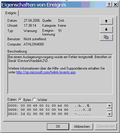

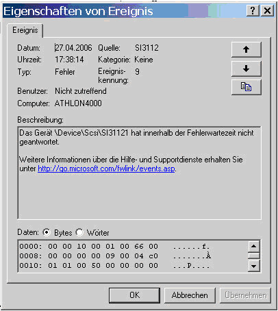

Habe mal meine Fehlermeldungen, die ich damals hatte, angehängt, ähneln sich, aus meiner Erfahrung, beängstigend !!!
Seit diesem Vorfall kontroliere ich bei jedem merkwürdigen Festplattengeräusch die Ereignisanzeige, ob sich eventuell etwas andeutet, denn mit einem Programm, das die SMART Werte ausliesst, wurden "keine" Fehler angezeigt !

Ja die fehler sind nahezu identisch. Aber es ist nicht die platte mit meinem emule dl sondern eine (schmerz) Samsung 250 GB Platte wo windows Vista drauf ist und noch ein paar andere dinge aber ich werde sie mal abklemmen und mal schauen was so passiert
Ich habe gerade Festgestellt das meine SATA II Festplatte als SCSI Platte erkannt wird hat jemand dafür eine erklärung? Trotzdem ist laufwerk D: meine Zweite IDE Festplatte hmm.... ein bisschen komisch ist das schon denn auf meiner SATA II Festplatte sind meine ganzen Emule DL und die Platte ist noch nichteinmal ein halbes jahr alt

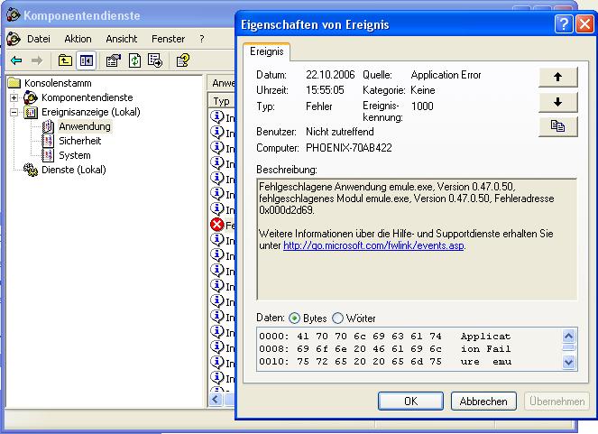

P.S. Ich glaube bei den ersten Bild oben mit dem emule fehler da hat alles angefangen
