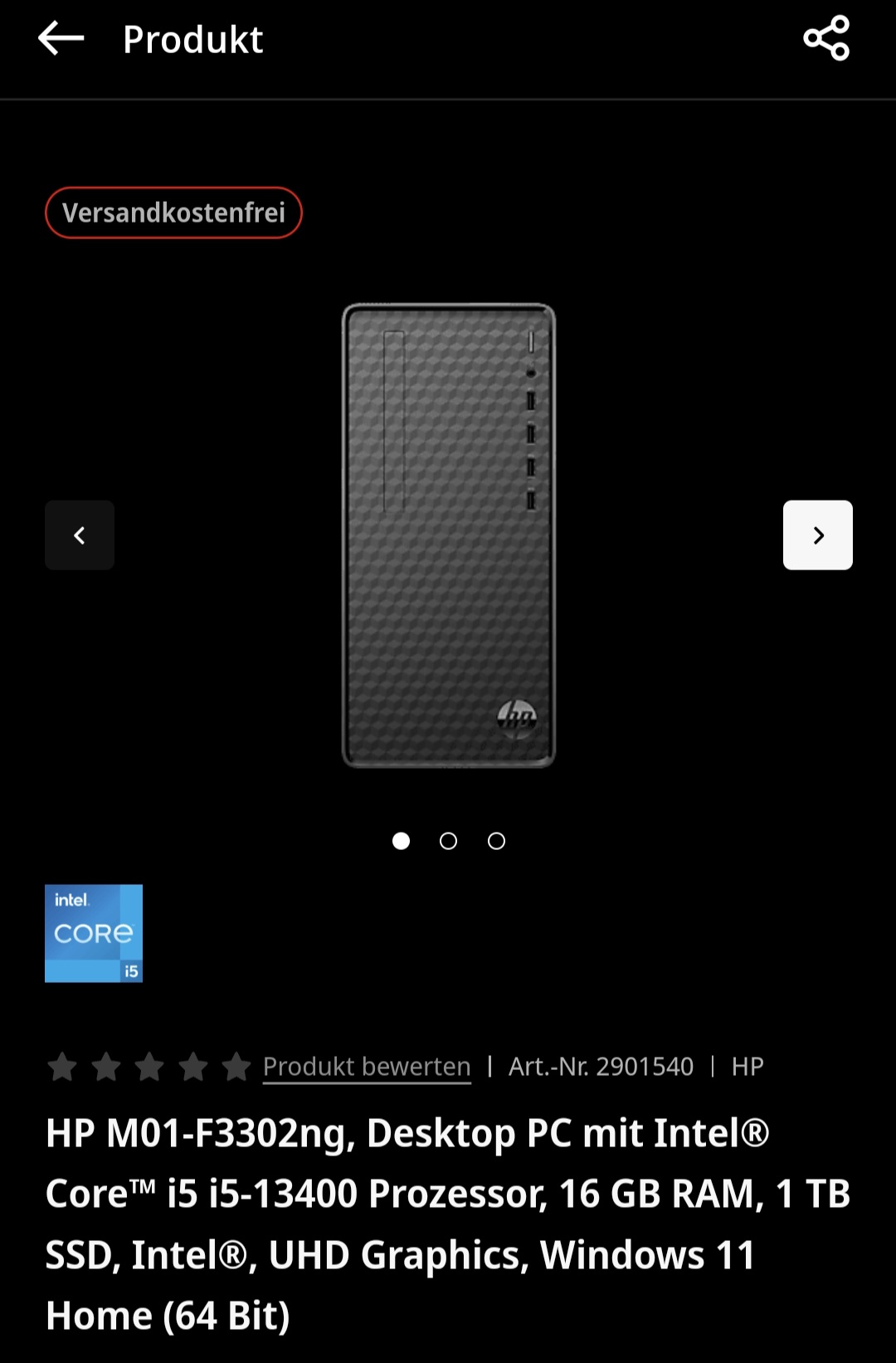

Das hier ist der neue PC für 587€
Sieh dir dieses Produkt bei MediaMarkt an: https://www.mediamarkt.de/de/product/_hp-m01-f3302ng-windows-11-home-pc-mit-intelr-coretm-i5-prozessor-16-gb-ram-1-tb-ssd-2901540.html?utm_source=new owned&utm_medium=ema-other email&utm_term=appshare&utm_campaign=appshare
Ja, ihr Profis findet den sicher nicht gut, aber ich bin zu krank, um mir selbst einen zusammenzustellen.

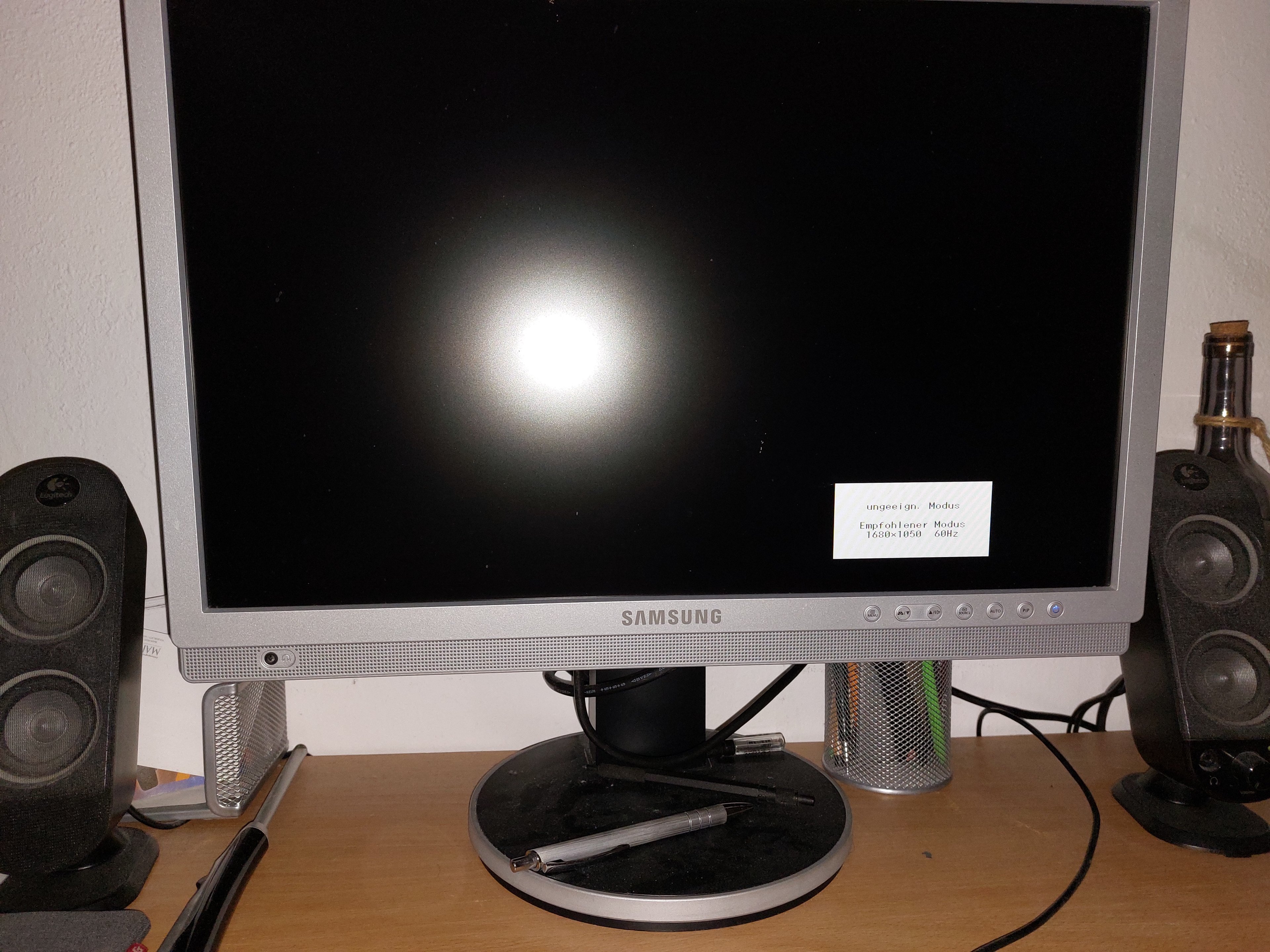

Jetzt streikt der PC leider auch über DVI.
Vorhin bin ich bis zur Anmeldemaske gekommen, dann ist er eingefroren.
Bei weiteren Startversuchen kommt nun immer sofort angehängtes Bild, während der Computer weiter arbeitet.

Edit: Nachdem er nun mindestens 10 Minuten das angehängte Bild angezeigt, hat er sich plötzlich von alleine neu gestartet und funktioniert gerade wieder.

Was meinst du denn mit "Eingefroren"? Daher das Bild was auch immer grad angezeigt wurde ist stehen geblieben und nichts hat mehr reagiert?
In deinem Anhang, auf dem Bildschirm steht doch "ungeeign Modus"?
Daher ist in dem Fall dann entweder die Auflösung oder die Frequenz zu hoch gewesen.
Unter Windows 7 hätte ich jetzt gesagt "F8" und VGA Modus aktivieren um den Grafiktreiber bzw. die Einstellungen anzupassen.
Ggf. Treiberfehler oder der Monitor wird nicht richtig erkannt und dann in was für einem Modus auch immer angesteuert.
Aber ja, du würdest dir vermutlich mit nem neuen Monitor mit aktuelleren Anschlussmöglichkeiten auch einen gefallen tun ;-)

Ja genau, Windows hat komplett nicht mehr reagiert, als die Anzeige mit der Passworteingabe beim Start kam. Tastatur und Maus also tot.
Die Anzeige auf dem angehängten Foto oben kam dann sofort bei weiteren Neustartversuchen.

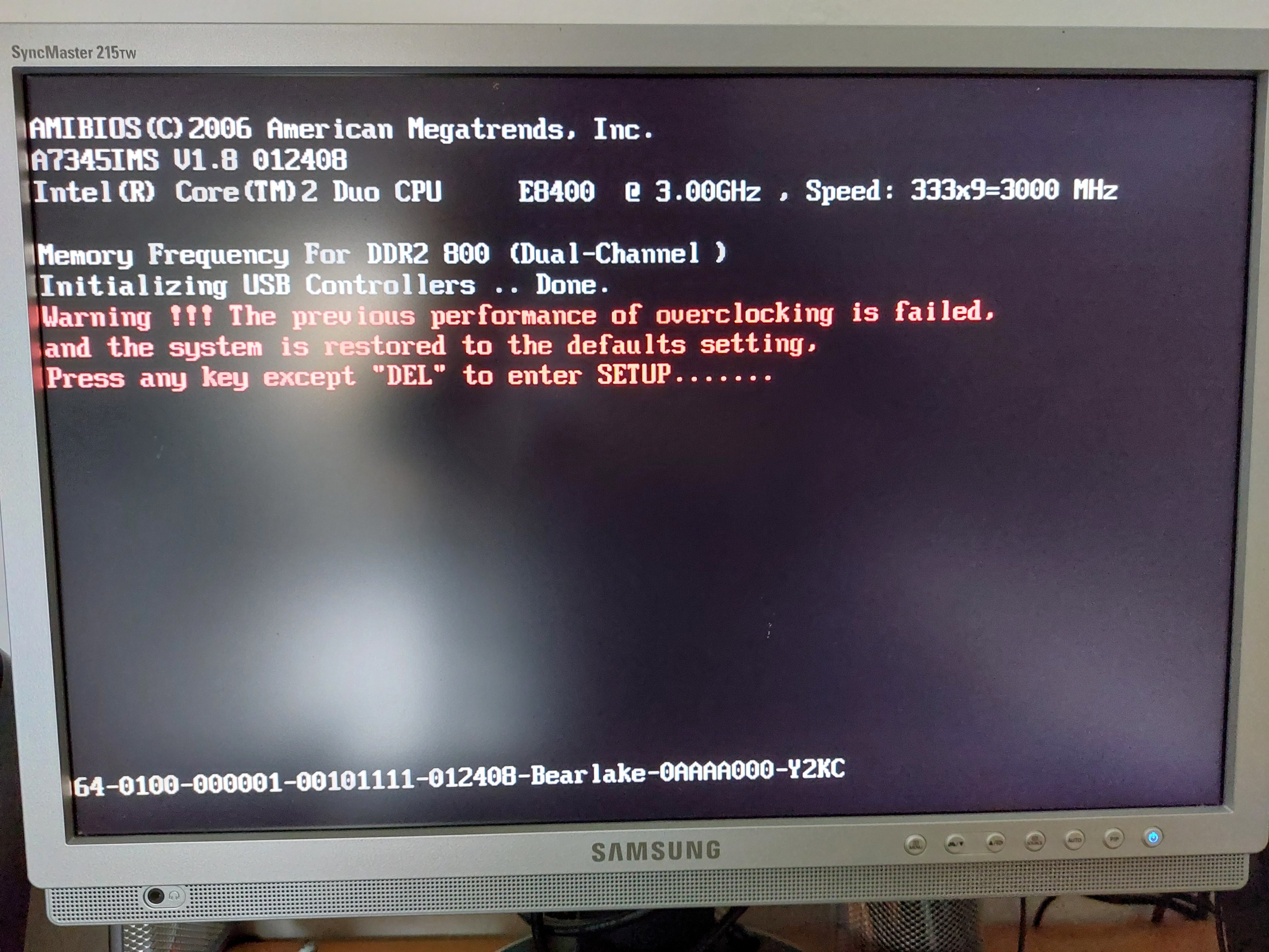

Heute ist er dagegen schon mehrmals problemlos hochgefahren und hat auch für längere Zeit funktioniert, so als ob es nie ein Problem gegeben hätte. Seltsam...
Nun wurde es noch seltsamer:
Ich habe es jetzt doch nochmal mit dem VGA-Kabel versucht.
Der PC fuhr normal hoch und für einige Minuten wurde auch der Desktop angezeigt. Ich habe nichts daran gemacht, aber er hat dann wieder einen Neustart versucht mit dem auf dem Bild ersichtlichen Ergebnis.
Keine Ahnung, was mir das sagen soll. Mit Overclocking hatte ich noch nie etwas zu tun.
Ich kam jedenfalls mit keiner Taste ins Bios.
Nach einem erzwungenen Reset fuhr er wieder normal hoch. Nach einer Weile wieder das gleiche Spiel wie beim letzten Versuch.
Inzwischen habe ich den oben verlinkten PC von HP da und zwischen den beiden liegen natürlich Welten. Jetzt habe ich auf den alten Rechner natürlich erst recht keine Lust mehr ;-)
Was er mir mit dem Hinweis auf das Overclocking sagen will, würde mich aber schon interessieren.
