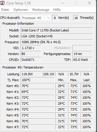

würde dennoch auf die tempetatur tippen, hatte letztens erst bei nem kumpel ein i7 der über 105°C nach 2minuten belastung heiß wurde und der hat sich auch immer ausgeschaltet, netzteil wurde gewechselt und immer noch der gleiche absturz, dann den cpu kühler erneuert und schwupps war der crash weg.
Vor allem hat der TE nicht mal die Temps gecheckt.. , das wäre ja das erste was ich machen würde
Es kann nicht schaden, auch CoreTemp mal zu installieren und zu schauen, wie hoch die Temp geht, wenn die entsprechenden Sachen gestartet werden und wie hoch die Temp überhaupt ist. Möglicherweise hat der Kühlkörper keinen richtigen Kontakt (fehlende Wärmeleitpaste)? Aber eigentlich throttlen die Intel-CPUs schon zuverlässig, wenn sie zu heiß werden, eigentlich...

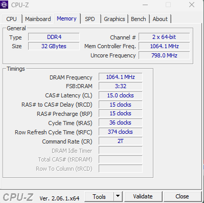

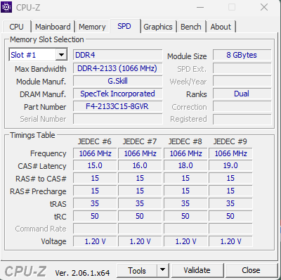

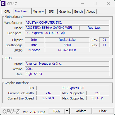

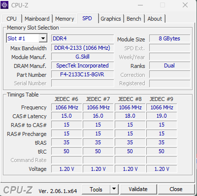

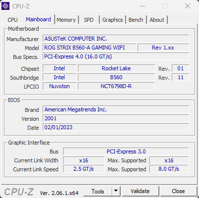

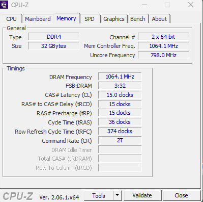

Screenshots von CPU-Z Mainboard, Memory und SPD.

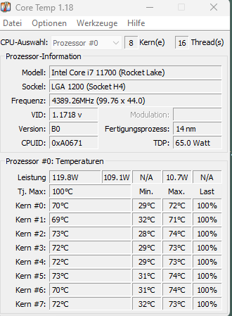

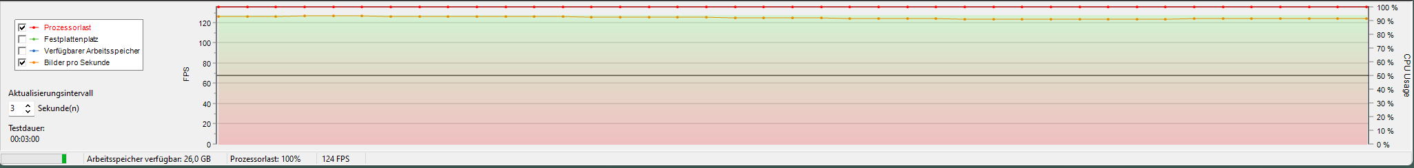

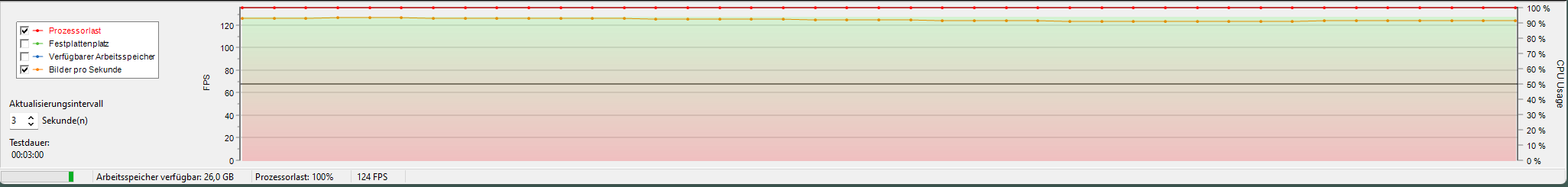

Wenn ich HeavyLoad laufen lasse, ist es kein Problem

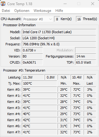

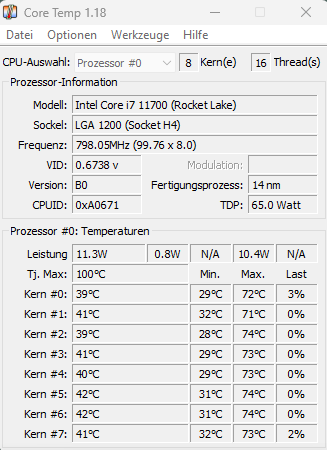

Die Temperaturen geht nicht über 70°C wenn ich HeavyLoad über mehrere Minuten laufen lasse, sonst im Ruhemodus liegen die so bei 40°C
Die RAMs mit 2133 MHz sind doch auch total unterdimensioniert, weil alles asynchron läuft. Hier wären gute 3200er besser. Und dann nur max. 2 Module. 350W und dann noch von 2005 sind, wie die Anderen schon schrieben, wahrlich etwas wenig für einen i7.
Ein Dual-Rank Modul z.B. sollte nicht viel langsamer laufen als 2 im Dual-Channel Mode. Aber ja, 2 gleiche Module sind natürlich empfohlen und das Optimum hier.
shadowworld schrieb:
Ein Dual-Rank Modul sollte nicht viel langsamer laufen als 2.
Doch natürlich. Du lässt ja einen kompletten Speicherkanal liegen.
1 Riegel ist eine totale Fehlkonfiguration. Der Unterschied zu zwei ist immens.
