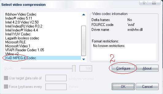

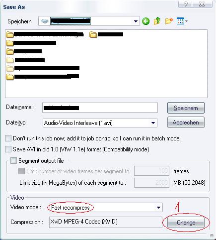

habe einpaar Bilder dran gehängt, hoffe jetzt ist klar.
MfG JackRipper
PS.: wie willst du das eigentlich encodieren, im 2-pass oder nur im 1-pass?
