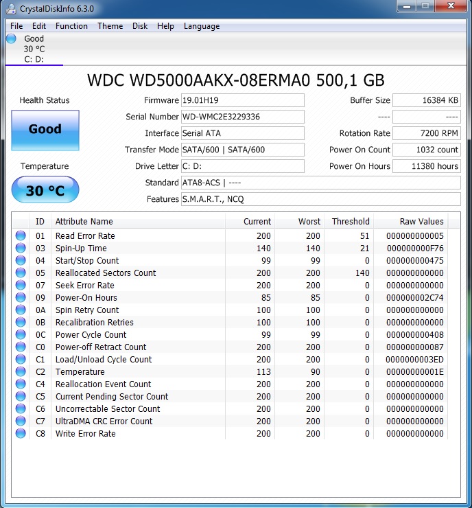

ich brauche jetzt eine neue Platte weil meine jetzige HDD mit ihren 11383 Stunden in 2 Jahren den Job langsam aufgibt, sprich Gameplays werden fast nur noch fehlerhaft gespeichert (Bild sehr schlechte Qualität, stottern usw.), oder lassen sich schon nimmer öffnen (Datei kaputt) und da dachte ich jetzt, weil es grad ins Budget passt an eine SSD.

Mir ist n toller Fehler gerade aufgefallen :D HDD.jpg naja Heut Mittag bin ich dann erlöst von dem Ding.
Ist meine erste WD Platte die ich in 2 Jahren aufgeben darf :(.
