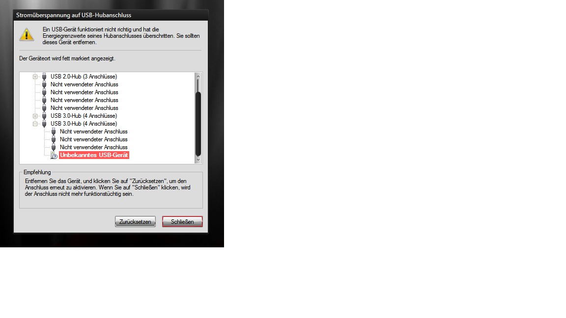

ich habe heute meine neue Hardware zusammenschrauben lassen und habe auch direkt ein Problem.
Nachdem ich Win7 (x64) und meine üblichen Programme installiert hatte, bekam ich plötzlich die Meldung, dass ein USB-Gerät nicht richtig funktioniert, da es den Energiegrenzwert des Hubanschlusses überschritten hat.
Ich muss zugeben, dass ich alle 6 USB-Ports meines Rechners belegt habe, weshalb mir das ganze im ersten Moment auch noch logisch vorkam. Also habe ich nach und nach die einzelnen Komponentan ausgesteckt, und wie im Windows empfohlen, den Anschluss "zurückgesetzt". Allerdings hat dies rein garnichts geholfen. Die Meldung erscheint immer wieder...
Ab und an ertönt auch der Audiosound (ich kann die Zeitabstände nicht genau nennen, es können alle paar Minuten sein), "Disconnecting Device" - ist normalerweise nur so, wenn man eben ganz normal ein USB-Gerät vom PC trennt.
Ich hatte genau die gleichen Peripheriegeräte an meinem alten PC angeschlossen, welcher allerdings nur USB 2.0 besaß, jedoch hatte ich dort keineswegs Probleme.
Ihr kennt die Meldung sicher, dennoch mal ein Screenshot davon:

Was für USB-Geräte hast Du dran ? solange es nicht alles 2,5"-Hdds sind sollte die Meldung nicht kommen, besonders weil USB3.0 ja 900 mA verträgt (USB 2.0 nur 500 mA). Ich tippe auf einen Kurzschluß in einem der USB-Anschlüsse/Kabel. Schau Dir mal die Kabel an, die vorne die USB-Anschlüsse realisieren.

ISt der Schrauber in Deiner Nähe, dann lass den mal gucken. Die Geräte brauchen alle wenig (Mäuse/Tastaturen bis gar keinen Strom), das kann es nicht sein. Kommt denn die Fehlermeldung bei allen USB-Anschlüssen oder nur wenn Du einen bestimmten benutzt ?

Die Lösung des Problems! Nun taucht die Fehlermeldung nicht mehr auf.
