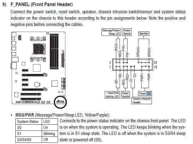

Schau mal hier:
(Auszug aus dem Handbuch deines Motherboards)

Bezüglich der LED:
Der Vorredner/-schreiber hat völlig recht:
Nur im S1-Mode blinkt die LED, bei S3,S4 oder S5 nicht.

@ Simpel1970 ich habe meine power LED auf der rechten Seite angeklemmt... nicht bei MSGPOWER... Da steht ja ganz klar das das der richtige Anschluss währe ;-) wusste ich nicht, werd´s nachher mal ändern und sehen was passiert, vielen Dank.
@ sunzi. nein ich habe nur das mit dem aufwecken deaktiviert. läuft soweit auch alles, nur das eine Mausbewegung, also wenn man mal an den tisch kommt, den Pc weckt, das wollt ich noch gern anders haben, so wie es vorher war, das man eine Taste drücken muss. sei es auf der Maus oder auf der Tastatur...
Aber normal habe ich das bereits ausgeschaltet in der Systemsteuerung der Maus
Auch auf dem MSGPower Anschluss leuchtet die LED zwar im Betrieb, abr sie blinkt nicht wenn ich auf energiesparen gehe
Anders gefragt:: Wie bekomme ich den PC in den S1 Modus? Was müsste ich einstellen, damit er in dem Modus geht, den ich haben möchte?
