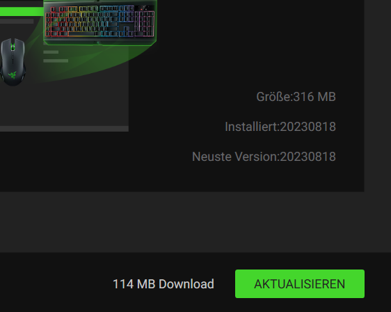

Wenn ich einen älteren Treiber lade, installiert er automatisch die neue Version ungefragt drüber. Richtig perfekt ^^.
