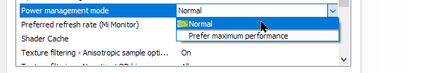

Ich benutze Windows 10 Edu N x64 und möchte, dass Windows und meine Nvidia GPU bei Vollbild-Applikationen die maximale Performance nutzt. Dazu gibt es zwei Einstellungen:
und ansonsten aber, wenn keine Vollbild-Applikation läuft diese zwei Einstellungen:
Es kommt sonst immer vor, dass ich es im Spiel "vergesse" und dann immer noch im Energiesparmodus bin. Gibt es da ein Tool oder hat jemand einen Vorschlag, wie das schnell automatisiert werden kann, sobald irgendwas im Vollbild läuft?

Lass den Win Energiesparplan auf Balanced und die Nvidia Einstellung auf Normal, dann hast du dein gewünschtes Verhalten. Die Hardware taktet ohne Last herunter und bei Last herauf.

Der Energiesparplan lässt sich über Process Lasso automatisieren.

Ok mache ich so. Danke :)
